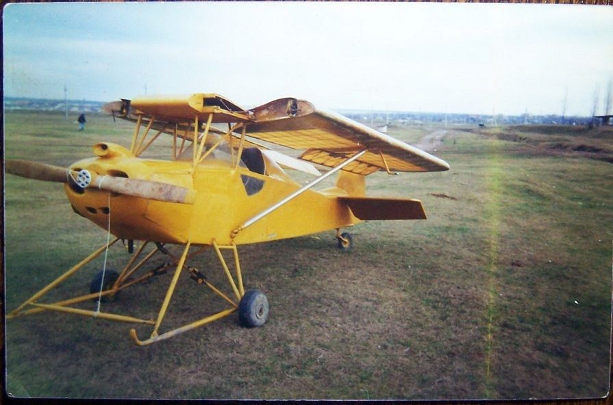

Re: Вот такой парасоль, собственной конструкции, из дерева
Не катит,что-стойки на кручение,или что то ещё??
Вид-в смысле не понятно нарисовал или не правильно нарисовал?Или непонятного вида аппарат нарисовал? 🙂
Нарисовал хорошо. Только две доски в паре не работают, если их поставить параллельно и не связать между собой ничем по длине...
alex 520,имеете ввиду диагональными раскосами или тягами по длине?
Здесь нарисован-(схематично)жесткий центроплан,затем в районе верхних лонжеронов  фюзеляжа распорная труба(круглая или квадратная),внизу замыкается узлами шасси типа Пайпер,треугольной фермочкой(такие шасси сейчас стоят на парасоле).Фюзеляж зашит фанерой 1мм и обклеен стеклотекстолитом 0,3мм (волны на бортах что видны на фото из-за стеклотекстолита) ,внутри на бортах и пол обклеен пенопластом и стеклом короче Титаник получился 🙂.Высота от верхнего лонжерона фюзеляжа до центроплана 350 мм."доски" сечением 180*30 мм переклей из сосны или ясеня.
Доски не работают при виде спереди в смысле на изгиб или параллельно между собой, или при виде сбоку друг относительно друга?Моя мысль была такова что- доски работают типа жёсткой рессоры каждая в отдельности ,но в паре как лонжероны,изгибаться от фюзеляжа в верх не даёт жесткий жёсткозакреплённый центроплан.Меня больше смущало вращение крыла вокруг фюзеляжа в вертикальной оси,здесь думал поставить растяжки от подкосов к переднему шпангоуту.
Такая система как сейчас тоже не спасает от кручения крыла с фюзеляжем,а делать как на Барбосе или Питс -С (да легче и прочнее в разы,может быть)так крылья нужно отстыковывать совсем от фюзеляжа при хранении и перевозке ,а у меня только два болта всего на разборку.
       вот такие мысли...и буду рад за коменты на  путь истины.

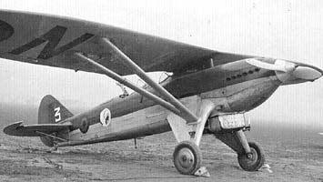

Прочнисты недостаток предлагаемой Вами силовой конструкции разжуют поподробнее в деталях. Я лишь могу сказать, что по массе Вы не выиграете, в прочности и жёсткости - проиграете, в обзорности с места пилота - тоже проиграете.
Не нравится огород из трубок перед носом пилота - замените его на один центральный пилон и откажитесь от центроплана. Были и такие парасольки в истории авиации. И даже в отечественной...
Чем один пилон по середине лучше двух пилонов по сторонам,по бортам.Один по середине тоже как то надо усиливать и общий конструктив ,причём кардинально.Нет такой вариант не подходит.Моя задача чтоб остался центроплан и уборка крыла.
Посмотрите И-153,или польские ПЗЛ,может так проще .

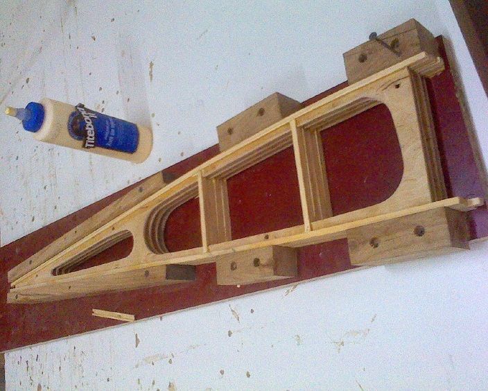

...потихоньку шлёпаю нервюрки для своей парасольки.Напилил планки на верхние полки лонжеронов...
фотки выложу,пока только эта

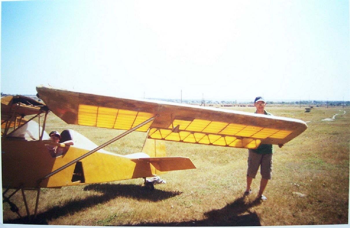

Как автор приведенного выше самолета, со всей ответственностью могу утверждать: на МАИ-223 крыло складное и процесс занимает считанные минуты. Причем, сложенные консоли располагаются наклонно вдоль бортов ф-жа, а габарит получается гораздо меньше размаха ГО.
В.П.,спасибо что заглянули.Можно ссылочку, посмотреть как у вас это делается и если не секрет,посмотреть шарниры на узлах подкосов?Хочу получше разобраться ,чтоб сделать что то серьёзное и относительно легкое  в изготовлении и по весу.
Когда то видел чертёжик БРО-11 ,кажется, со сложенными консолями вертикально вдоль борта,но что то не нахожу подобного,может не туда смотрю? :-/
  По правде говоря,изначально так и хотел ,на пирамидальном кабане все ставить,но тормозили узлы и шарниры .Это решение мне показалось, более практичным и простым-большой бак в центроплане ,минимум роликов управления,меньше точек контроля,простые узлы.К недостаткам можно отнести вес частокола, и вовремя транспортировки нужно приспособить  горизонтальную перекладину чтоб не крутились консоли вокруг оси ,было бы двух подкосное крыло это не наблюдалось бы.Есть мысль кабан центроплана сделать в виде усечённой пирамиды (?)Как думаете?

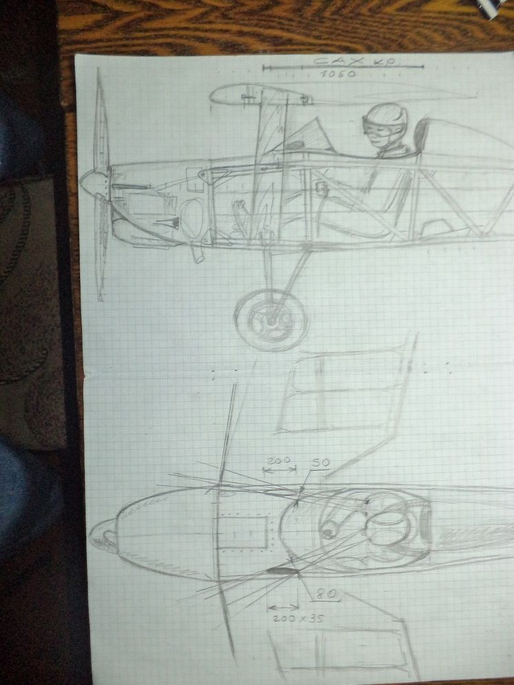

В.П.,хотелось бы Вас попросить,разьясните пожалуйста ,если Вас это не затруднит,рисунок что я нарисовал с двумя досками вместо кабана на центроплан,в чём проблема такой схемы,в посте 378,...что то не допонимаю :STUPID
Да, никакой особой проблемы и нету: разве, что доска на посадке загородит довольно важный сектор обзора; две доски и центроплан кинематически создадут механизм и  боковые нагрузки берутся лишь жесткостью этих досок на изгиб (что, вообще-то, не гут - эти нагрузки довольно велики)...
А ничего смертельно опасного, да, нету.

   рисунки по обзору,так сказать мысли карандашом 🙂.доска занимает около 80 мм если голову не поворачивать -это на бумаге ,в реали около 60 мм.Если наклонить голову чуть в бок около 35...50 мм и то если смотреть на доску,если смотреть на обьект то доска визуально уменьшается.

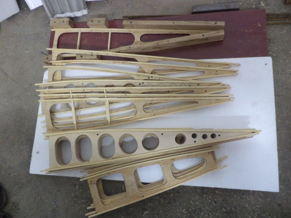

  И мои нервюрочки,здесь и силовые(с круглыми дырками),и не силовые.Что интересно ,те что с перемычкой из фанеры,слабее и тяжелее ,чем с перемычкой из реечек,буду переделывать.

Возник вопрос-делать ли передние нервюры (лобик)под 1мм фанеру из экструдированного пенопласта?Аппарат будет около 260..270 кг взлётного веса,с g около +5 -3.Моя мысль такова -на один лист три сосновые нервюры толщиной 12мм на стыках(с облегчением)и через каждые 250 мм экструдир.нервюры ,т.е.3 деревянные и 4 пенопластовые на один лист?
Если  с  фанерой  напряг,  то  конечно  можно  и  пенопласт,  но  если  честно  , не  надо.
Чесно говоря ,думаю примерно также(где то там в глубине души)..уболтали(убедили 🙂)по нервюрам....
почему нет контр аргументов по обзору и по доске ,неужели нечего сказать?или тупо или бесполезно ? 😡 😉 :-/

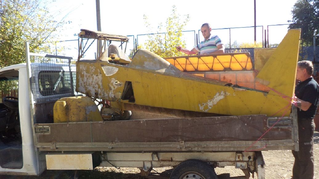

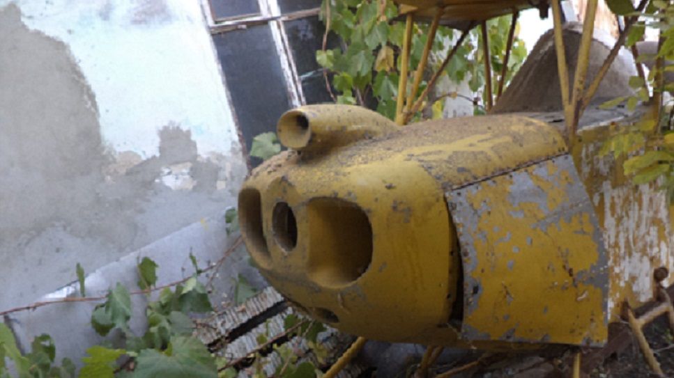

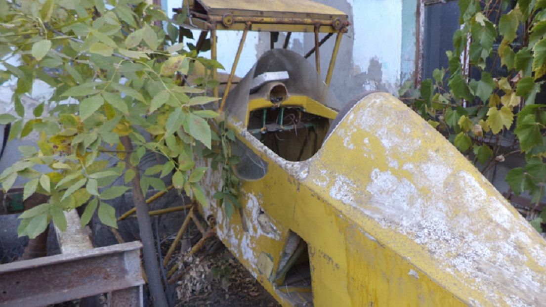

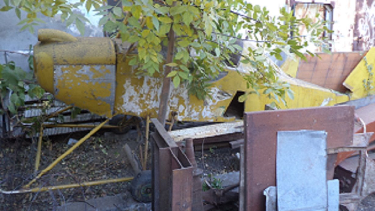

Даже не знаю с чего начать,и слов не могу подобрать.Вот что я увидел когда приехал забирать свою самолётку... :'( 😡
Даже не сразу разглядел где самолёт,..такой камуфляж
    113,2 КБ · Просмотры: 115
    70,8 КБ · Просмотры: 111
    118,7 КБ · Просмотры: 117
Скрипя сердцем ,решил всё таки восстановить аппарат и забираю обратно домой.
пока ни слов, ни эмоций, иду спать...
