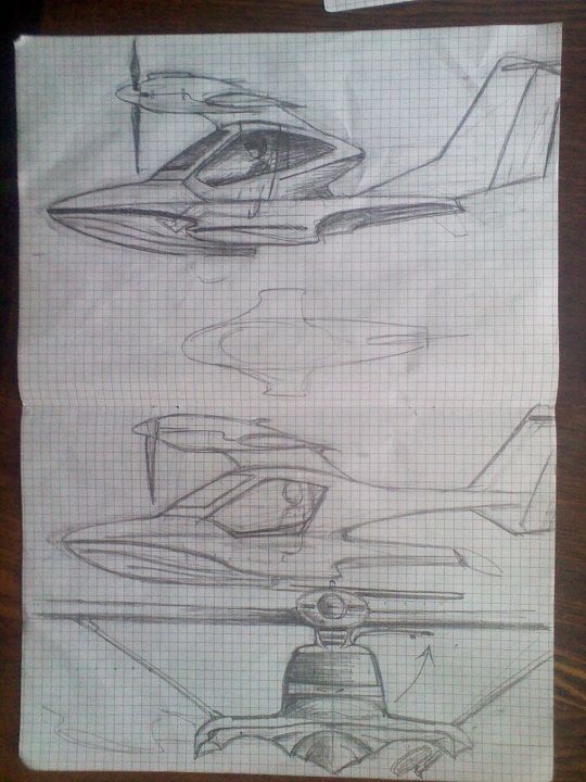

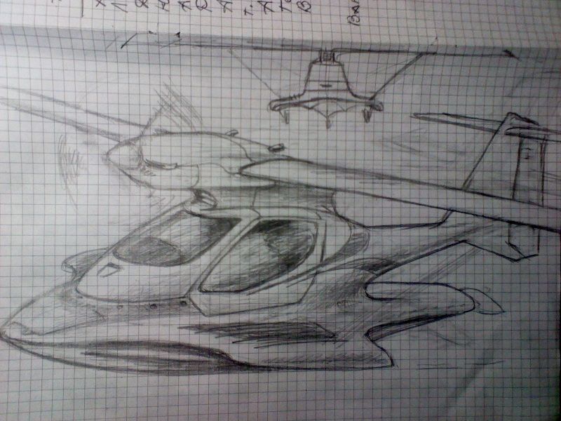

чтоб не разбрасывать свои рисунки...
Это на тему Сигма 4 гидра.
    88,5 КБ · Просмотры: 163
    73,2 КБ · Просмотры: 160
стилем дизайна напомнила американский айкон----предлагаю импортозамещение в названии бренда--- ёгидра!!! 😉 :~)
Варианты на базе одной модели,моего Жёлтого.Мечтаю... 😡 😉оччень серьёзно 😎 :craZy

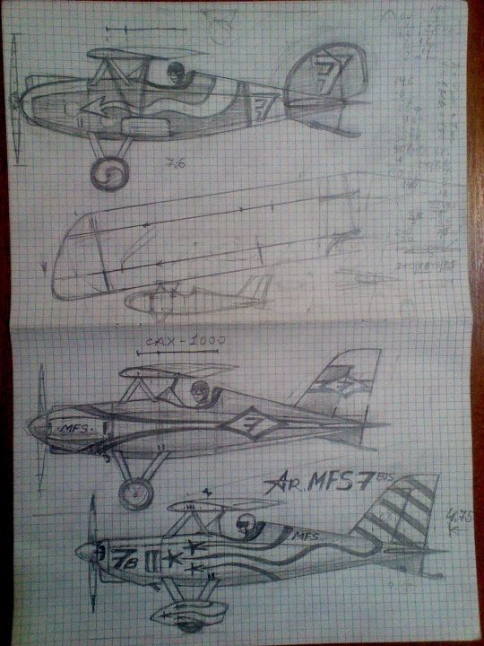

    80,3 КБ · Просмотры: 165
Георгий,Вы,себе не представляете как хочу строить....СТРОИТЬ
Но ,сейчас озабочен материализмом,чтоб создать себе условие радостного творчества.А так приходиться просто рисовать :-[ 😡но ,думаю,что скоро...скоро...лёд тронется,господа присяжные засидатели ...ссссс 🙂 :IMHO
mfs68 условия  важны  безусловно, однако  нужно  быть более  целенаправленным, каждый  день по  кирпичику, а  то  и  по  два............ 😉

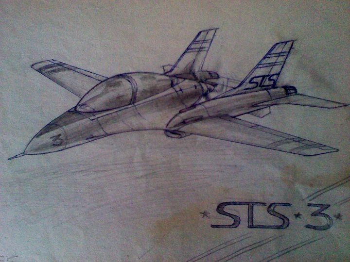

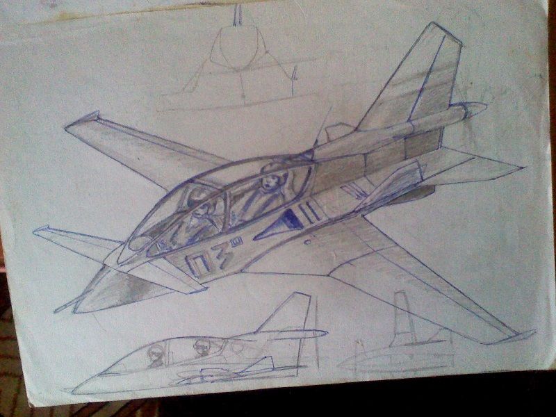

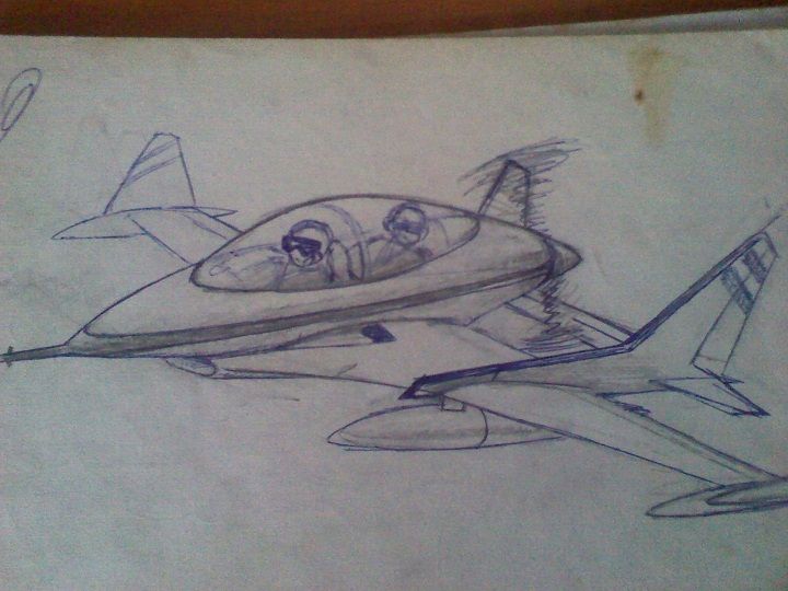

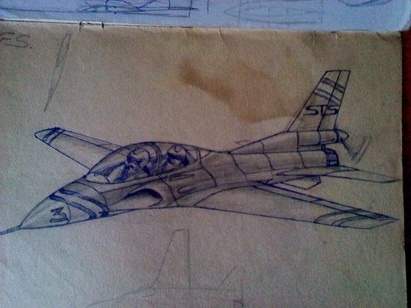

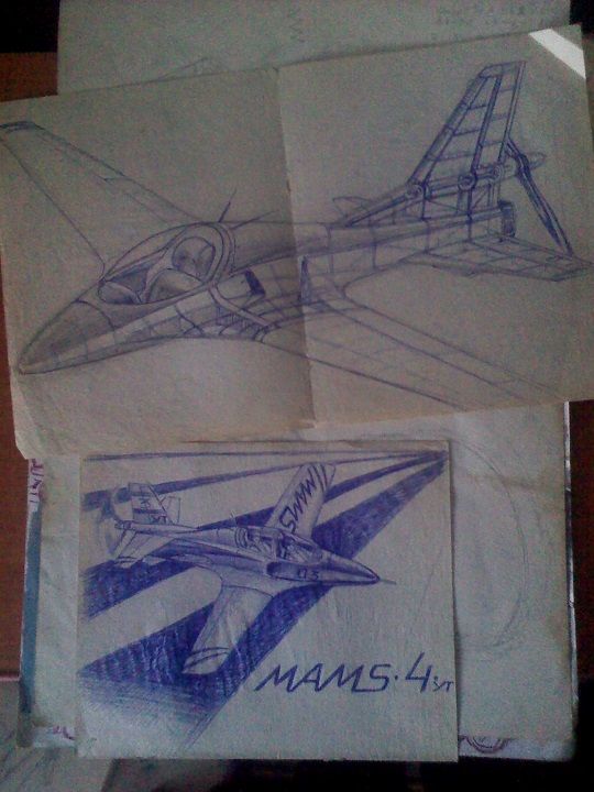

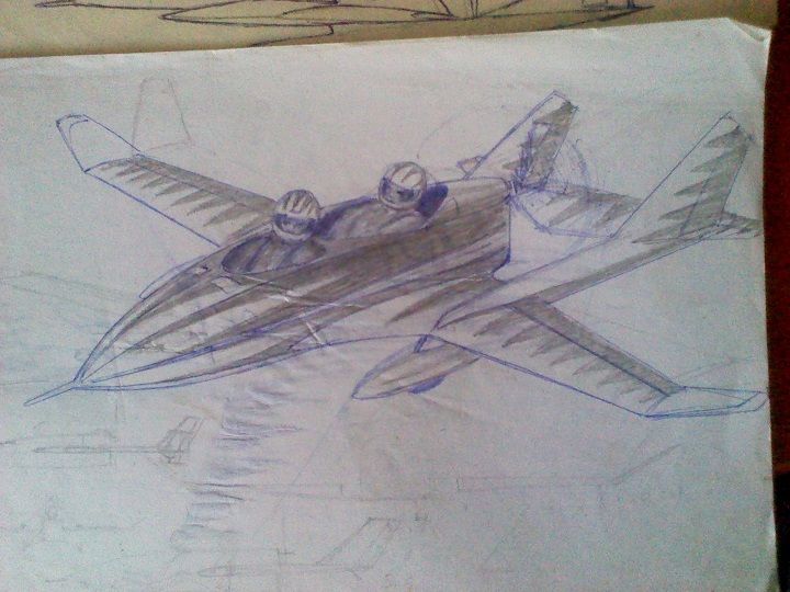

чтоб не валялись по форуму ....
    51,9 КБ · Просмотры: 144
    78,4 КБ · Просмотры: 156
    64,8 КБ · Просмотры: 155
    55 КБ · Просмотры: 203
    58,7 КБ · Просмотры: 157
    60,8 КБ · Просмотры: 190
@ mfs68: Жаль, что Вы не знакомы с Груниным Е.П. - думается, был бы найден общий язык: у вас общий подход художника, когда очертания самолета преобладают над остальным.
В.П.
Не знаю,что Вы хотели сказать:"очертания самолета преобладают над остальным"?,но стараюсь чтоб ВСЕ было красиво и функционально,и не рассходилось с техническими требованиями и элементарными правилами,хотя очень часто иду на риски ,конечно в разумных пределах ,и  в силу богатого воображения использую в дело иногда в разрез идущие идеи,и не важно где - будь то архитектура здания,дизайн комнат,резьба по дереву,тюнинг авто мото техники или решение каких то технических вопросов в конструкциях и тэдэ и тэпэ,....но чтоб красиво! Да бывает ,может в чем то и не совсем разбираюсь,но очень помогает пространственное воображение и знание конструкций......и помогает!и люди просят чтоб я решал такие кроссворды ,рисую и сам их делаю.
Вообще ,ратую за то ,чтоб НАШИ самодельщики делали действительно Красивые вещи и умели красиво подойти к делу и чтоб  умели видеть хоть самую малость не только конструктивную красоту ,но и ее эстетическую сторону...Вы с этим не согласны?
Всегда мечтал работать в авиасфере....а так, авиасфера у меня в гараже 😉 ;D
Очень простое объяснение: я всегда хочу знать - на..уя принято то, или иное решение? Есть одно из неписанных правил проектирования самолетов: "Если отсутствует принципиальная необходимость в каком-то элементе, решении, изменении... - есть принципиальная необходимость НЕ ПРИМЕНЯТЬ тот элемент, решение, изменение...
На большинстве же, Ваших рисунков отчетливо читается стремление подражать дизайну сверхзвуковых самолетов, хотя на малых скоростях такой стиль, мало того, что не даст никаких преимуществ, но и просадит характеристики относительно тривиального стиля без изысков.
    Насчет Грунина. Некоторое время он, волею судеб, после ухода Кондратьева с КБ Сухого, во время работы по Су-26, занимал его место: однажды в понедельник он разложил на столе 28 вариантов дизайна "сучка", сказав, что нарисовал их в выходные у себя на кухне. Но, увы, на вопросы - чем вызвана форма, или размер того, или иного элемента, внятного ответа не последовало... К счастью, вскоре Грунина перевели от нас - и Су-26М, оставшийся тем же по дизайну, поднимали уже без него.
Посмотрите, кстати, на  ветку о грунинских самолетах - Ваши картинки и навеяли у меня воспоминания о делах давно минувших дней. Можно сказать: преданьях старины глубокой.
Согласен - с одной, но принципиальной оговоркой.
Если я умею сделать правильно - сделать красиво я могу, лишь, не нарушая правильности (не теряя веса, сопротивления, прочности, удобства и пр.); если же я умею сделать красиво, не владея конструкцией в совершенстве - в ней неизбежно появится какое-то количество "костылей" важных для красоты, но в ущерб другим свойствам самолета.
В.П.Делать выводы на основании только этих крайних шести рисунках,не зная предистории или причину их нарисования? это как то...не приличноне комильфоне того.Тогда ,что скажете ,про изделие нашего форумчанина ,с его вентиляторными движителями на самолете напоминающий сверхзвуковой истребитель?Вы действительно думаете что аппарат летать будет под ,хотябы ,950 км/ч?или про тех которые строят реплики прошедших войн,они что летают со скоростями 500,,,600км/ч или стреляют.?некоторые даже петлю не сделают...наверно эти ребята придурки?на....ер это все нужно?!
Или Вам не знакомо  слово-КЛИЕНТ.?или- Клиент Хочет?В этом случае,клиент Хотел именно аппарат напоминающий истребитель,со скоростью ....250...300км/ч,и это было в 2001 году.и представьте деревянно пластиковый..
Или у Вас строят сразу за первой линией на чертеже?Здается мне,что чаще ,нужно сделать несколько вариантов,при этом отсеивая не удачные или не интересные идеи и уверен,что после начертаний линий, Вы, все же посмотрите свое черчение  в 3д модели  и даже не раз.Простые примеры без башни,любитель...Почему же, мне нельзя?тем более могу рисовать без компьютера и эСВэ  !или это не правильно?
