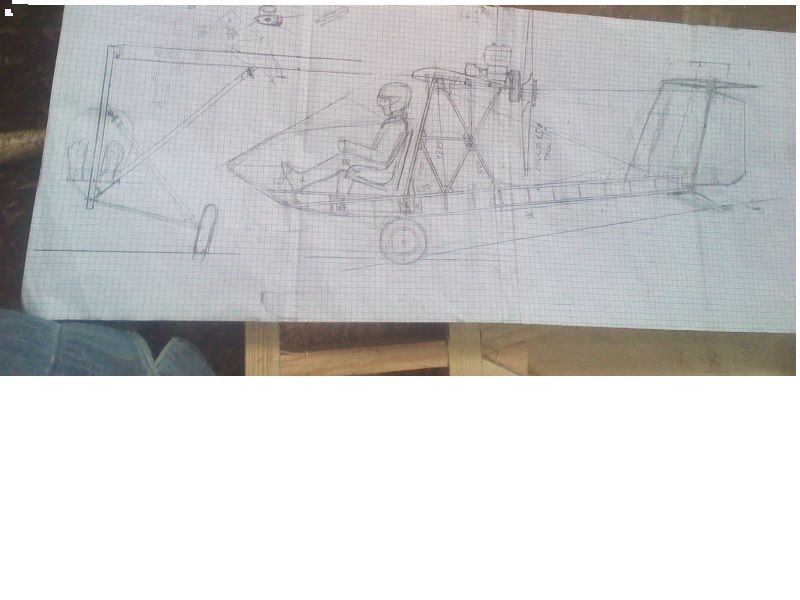

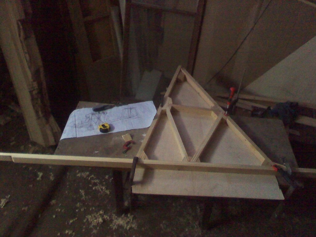

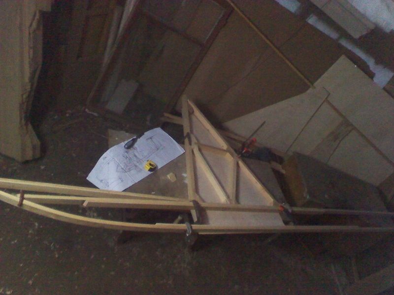

ну-ссс,начнём с начало...от простого к сложному.
Лайнер по мотивам ,отдалённо напоминает, Антоновский планер А-1.
Фюзеляж плоская балка.Стабилизатор ,элероны и руль поворота от моего Жёлтого.Шасси,моторама, двиг Вихрь 30 с редуктором, винт ф 1.4м с тягой 90кг от мотодельты,без переделок.Крылья ,те что в начале этой страницы.размахом 8,3м,хорда 1м.
Начал с фюза.

Совсем неплохо, с  почином  Вас.

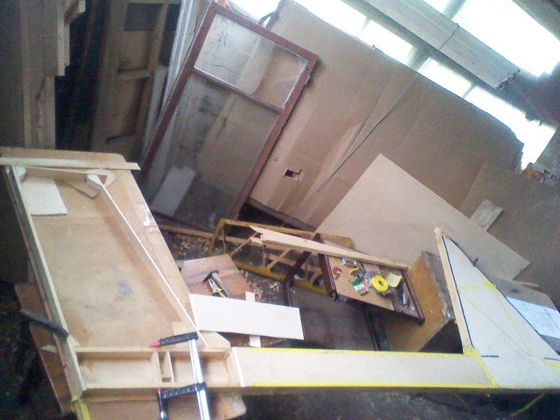

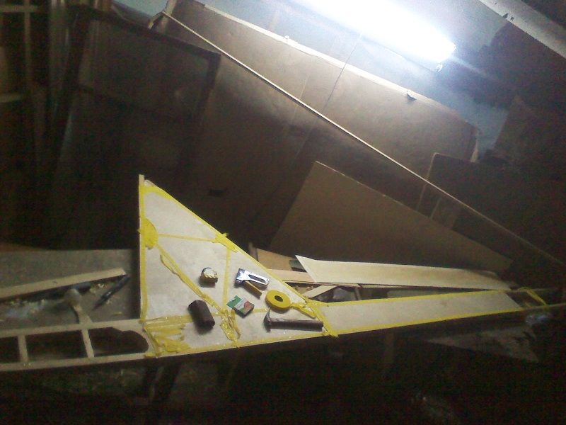

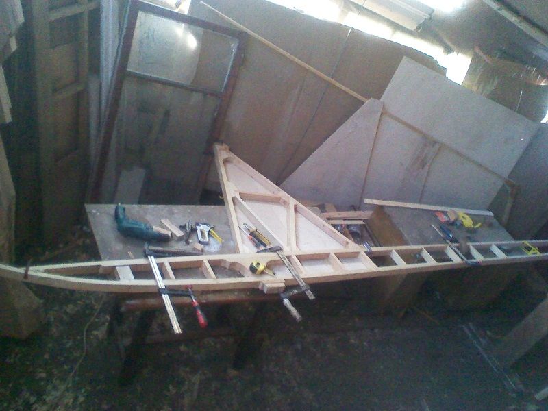

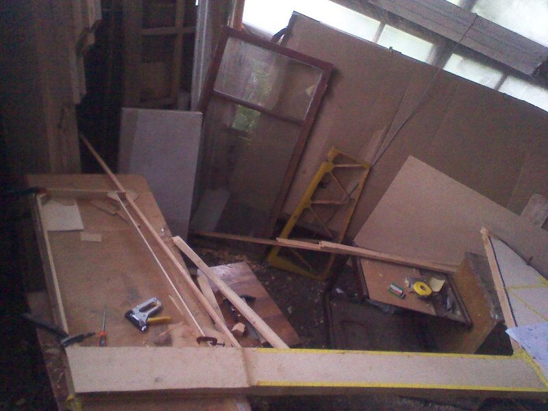

Сегодня нашлёпал.
осталось киль и впереди палку вклеить и можно защивать,но что сегодня прохладно....

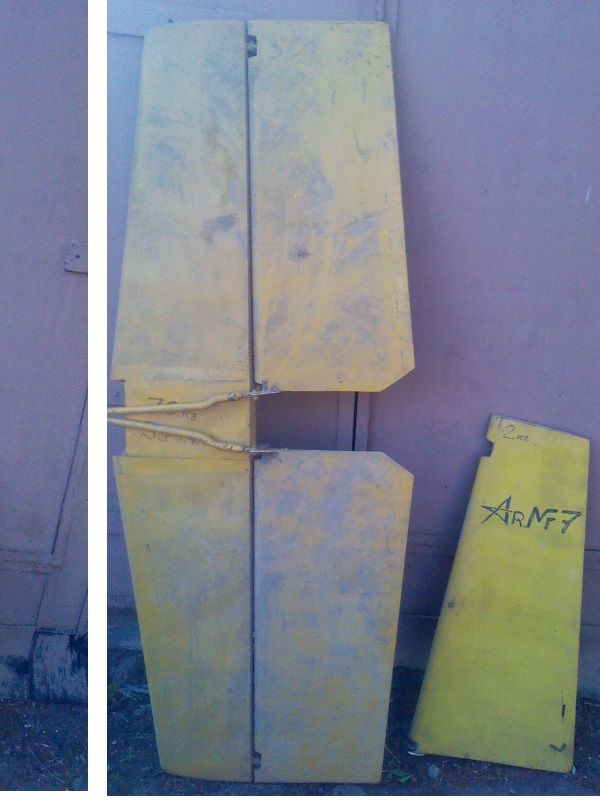

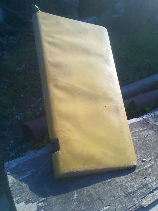

моё оперение от Жёлтого,но стеф со временем стал хлопунами. 🙁Толщина стэф 0.3мм.на радиусах идиально ,а вот на плоскости волны черного моря...Интересно как на Юниоре с хлопунами?
Стабилизатор с рулями и с тягой весит 7,2кг.
Р.В 2кг.

Наверно  стоит  перетянуть....................
Да ,и возможно лавсановой пленкой.
Вопрос - чем клеить лучше и чем можно клеить лавсан на дерево. Помнится ,в авиамодельном клеили на БФ-6. БФ счас не бывает у нас,как варианты---клей 88,Момент,нерит ,дисмакол....?.Что посоветуете?
Не  стоит играть  с  небом, обтягивайте  тканью.

Поспрашайте (Стартеха), возможно ошибся в написании ника (так как он у него на англицком), да и буквы возможно попутал, но его технология обтяжки электрокартоном рулевых поверхностей с покрытием поверх смолой, мене очень импонирует. Почему то кажется что это ваш вариант.
Р.В 2кг.
Это очень тяжелый стабилизатор :STUPID
Приветствую! Любитель, спасибо за хороший отзыв о моей «картонно-пластиковой» технологии. Но в данном случае, если не ошибаюсь, в конструкции ГО есть диагональные элементы, а значит нет необходимости в работающей обшивке. Можно обшить просто тканью на эмалите. Пленка очень уж нежная штука. Если нужна работающая обшивка, которая не идет хлопунами ни при каких обстоятельствах, то да - по моей технологии можно.
Дал лаком внутри и обклеил с двух сторон.прибивал на подкладочную ленту,то что было под рукой,для того чтоб при снятии скоб не вредить фанеру,прочной тесёмки не было под рукой.
На очереди киль.

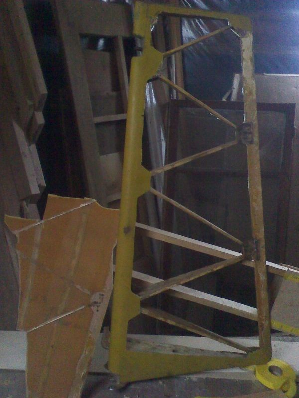

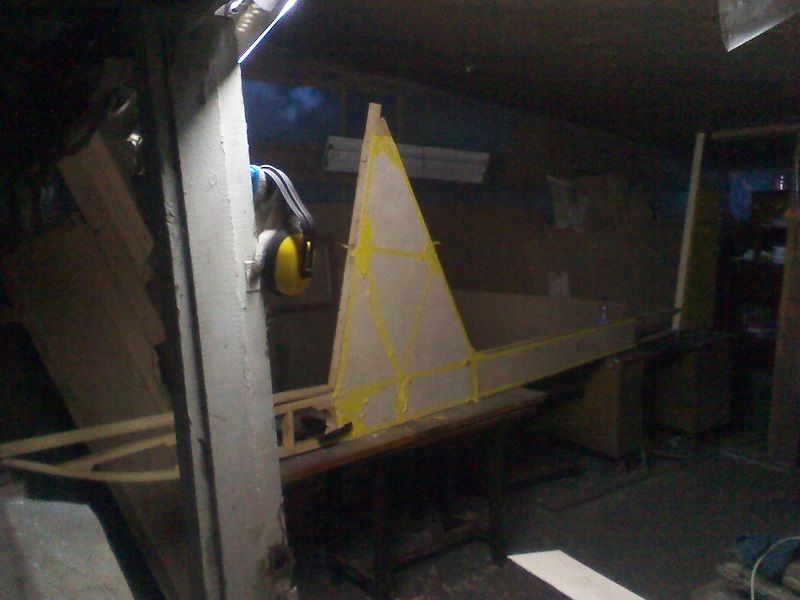

а это я ободрал стеф с руля поворота и вот такая паннорама открылась взору...
БП,  7.2 кг не так уж и много ,тяга стальные трубки и стэф дали вес.без этого весит не больше Аргошных,потому что сдирал с него, может и легче.

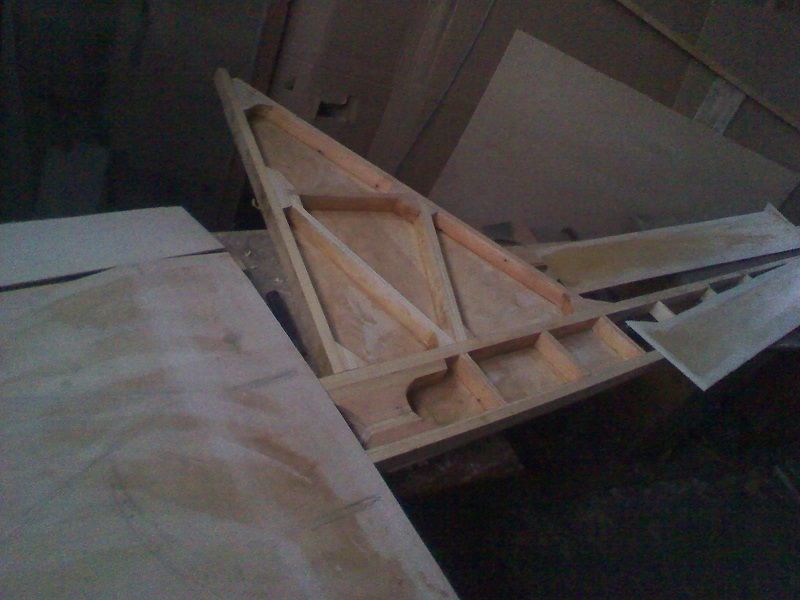

подготовка и приклейка хвостовой части балки.подготовил вертикальное оперение,вклеил бобышки под узлы стаба.Думаю вклеить пенопласт и сверху приклеить фанерку,потому что если просто приклеить фанеру на прямые нервюры хлопунов не избежать.оперние Т-образное хотелось бы больше жёсткости .также думаю вырезать пару дыр в пенопласте для облегчения,вес 50 х 500 х 1000  600 грамм.,примерно такую площадь имеет киль.

Выкиньте  на хрен  пенопласт  , не  дружат  они  с  деревом,  ох  не  дружат.........

Мир,это под зашивку фанерой или на косынках?Хотя ,если носок будет зашит ,может и хватит жёсткости.
Вопрос в том что стаб находится сверху,но от консолей идут по обеим сторонам пара растяжек на верх и низ киля.Как бы умом понимаю что должно хватить диагональных распорок,но что жёсткая эксплуатация покажет?не разболтает ли стабилизатором киль при грубых маневрах по земле и грубых посадках на снос,на этом аппарате учится будем рулежкам ,подлётам ,самолётик с хвостовым костылём?Где подсмотреть такое решение по деревянным конструкциям?
Чем пенопласт плох.что быстро сгниёт фанера или легко отрываться  будет?Вроде клеют пенопласт к фанере?
Конечно  под  зашивку  фанерой, если  сомневаетесь  в  жесткости  , то  пустите  слои  фанеры  под  45  гр  относительно  силового  набора  и  90  гр. отн.  друг  друга.
  Пенопласт  пускают да, но  если  Вы  хотите  предыдущей картины , то  вперед.  Дерево  должно  дышать, даже  в  зашитом  пространстве  делают  вентиляционные  отверстия, в  нервюрах, перемычках  для  недопущения  закрытых  полостей.  Перепад  температур  вызывает  гниение.  Как  правило  эти  отверстия  делают  в  самых  нижних  точках  и  под  уклон.  К  тому  же  не  забываем  про  антисептику, в  Вашем  случае  можно  обычным акватексом  и  им  подобным.
  Если  ставите  стабилизатор  на  киль  то  верх  необходимо  усилить  мощной  П-образной  колобашкой  , ну  и  на  подкосы. 😉
