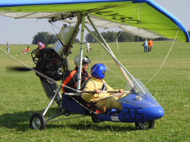

Как все сложно. Ну вот фотки, я с Сашей Черновым на его дельте. Взял у него редуктор на Сузуку и на БМВ. К стати, на мой прямой вопрос о качестве редукторов А.Кулаги НИЧЕГО порочащего или плохого Чернов не сказал! Сказал - берите, работать будет. Чуть шумнее. Через две недели планирую взять вышеопубликованый Александром Кулагой комплект. Эксплуатировать буду одновременно на одинаковых движках. Жизнь все покажет.

Nehochiu v eot spor vmeshivatsa, no u nas Kulagi reduktora na skolko znaju seichas est tri, kotorye postojanno ispolzujutsa.
Eti redukra byli odni iz samyh pervyh chto on delol nefrezirovanami korpusami a litye.
Narabotali ne odnu sotniu chasov, edinstvenaja problema chto byla na dvuh iz etih treh, tak potek nizhni salnik- zamenili na novye, rabotajut bez problem.
Na odnom iz nih na MDP leteli iz Litvy v Chekiju, na chempionat svoim hodom, leteli cherez lamanch iz Anglii vo Franciu.

Da bez problem:
Pervyii dvizhok i MDP na kotorom ja uchilsia letat, dvizhok Yamaha 700ccm ~80-85 loshadei. (Ja sam na vtorom kresle)
Eto vtoroi reduktor, seichas pomeniali dvizhok s G13B na G13BB, s novym dvizhkom naletal 15-20 chasov poka.
Tretego foto- vecherom, na rabote netu.
Esche znaju tochno chto 3 shtuki letajut v Estonie, skolko nalet, neznaju, no chto letajut eto 100% primerno uzhe 3 goda.
Vot esche paru foto:
