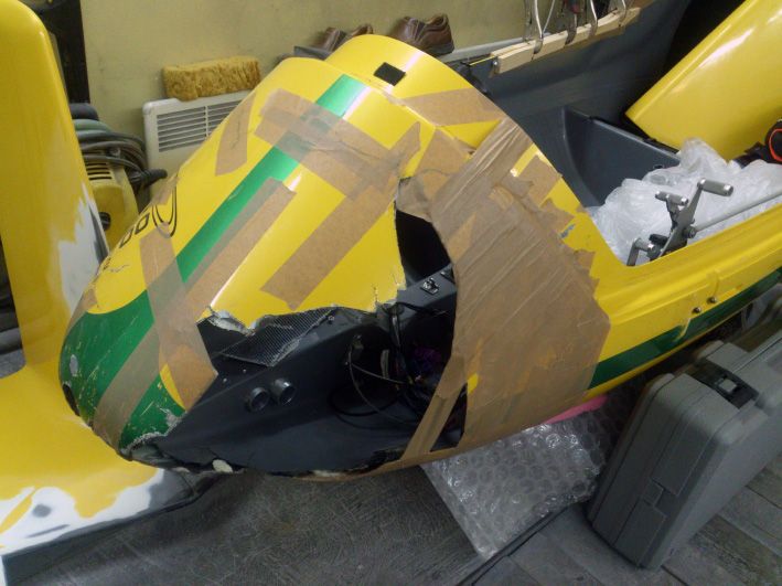

... и началось...

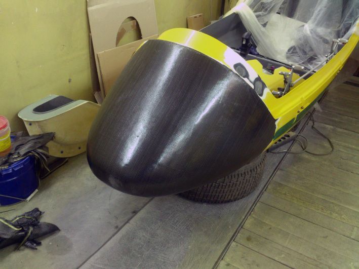

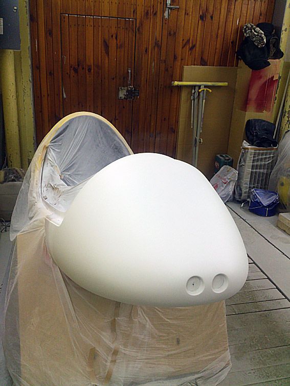

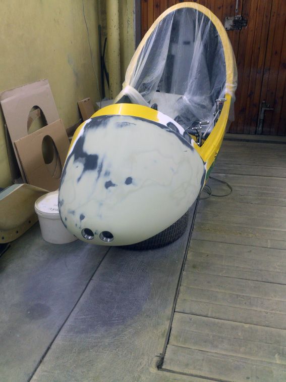

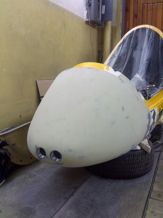

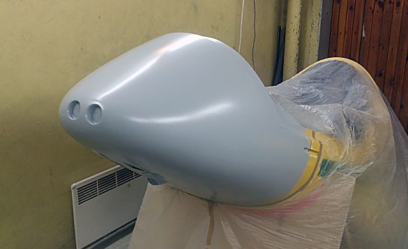

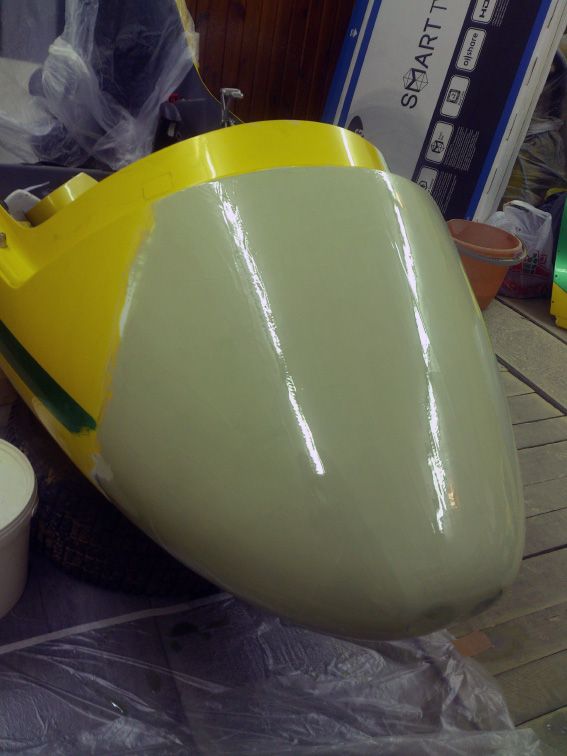

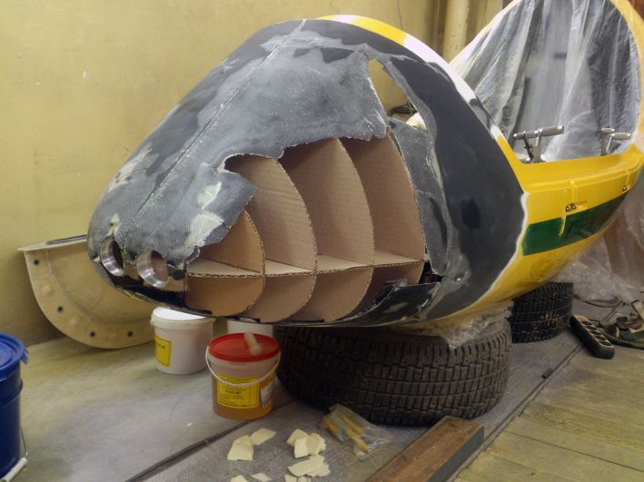

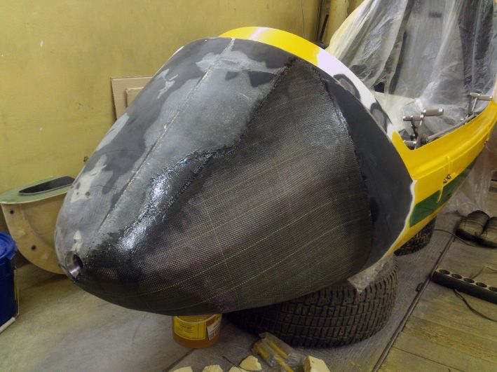

Поэтапное создание и верификация формы. Набор толщины ламината с увеличением площади следующего слоя. Использовалась эпоксидная шпаклевка для доведения формы. Сохнет конечно долго - около 6 часов, зато можно намазывать 30-40 минут в свое удовольствие как в рекламе сыра Фендэйл 🙂

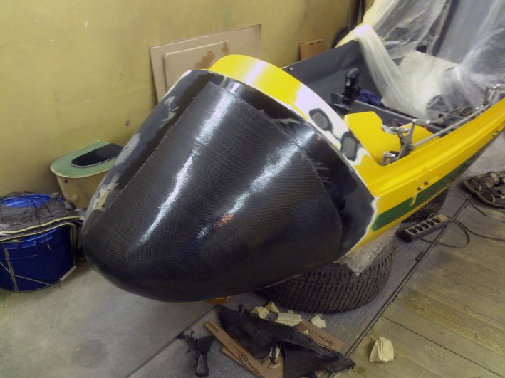

Затем окончательные два слоя карбона на весь нос. После эпоксидный гелькоут, затирка. Эпоксидный 2К грунт, затирка. И после белый акриловый грунт и тоже зачистка насухо.

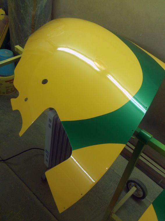

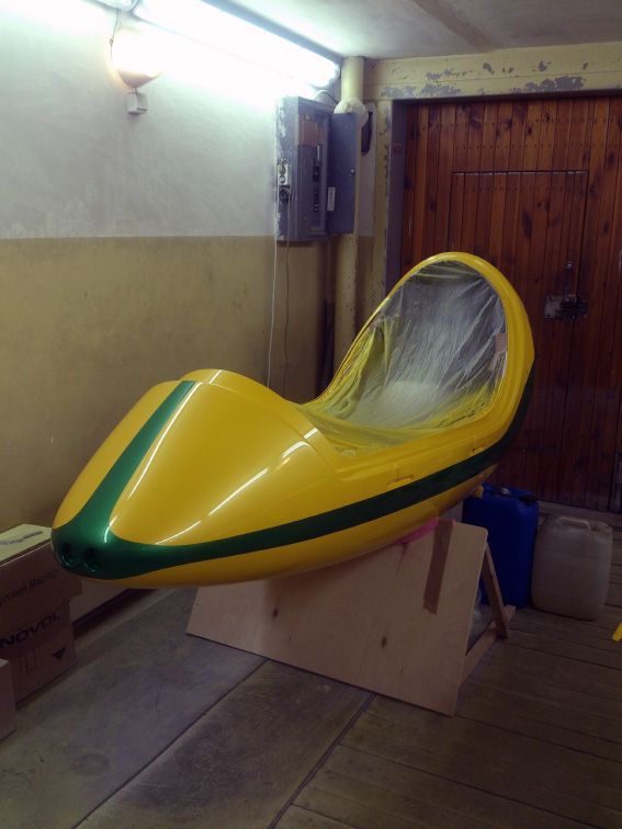

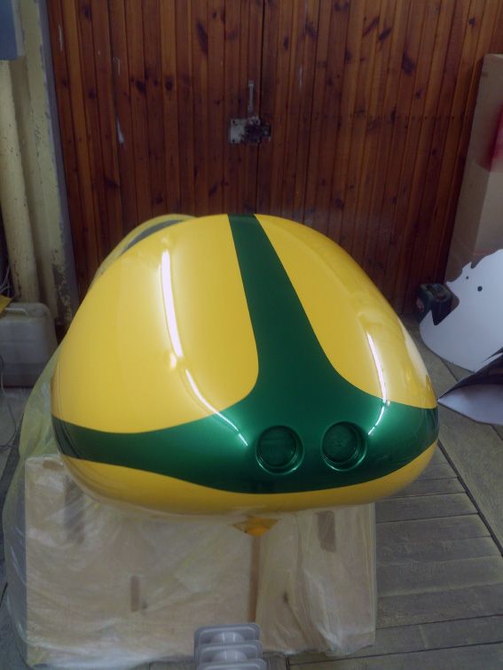

И сама покраска. Трехслойка желтая плюс орнамент зеленый металлик и всё это под лак в едином процессе. Да еще и в переход половина фюзеляжа. Повеситься можно....

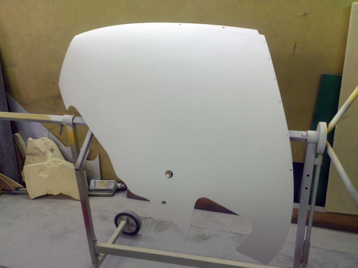

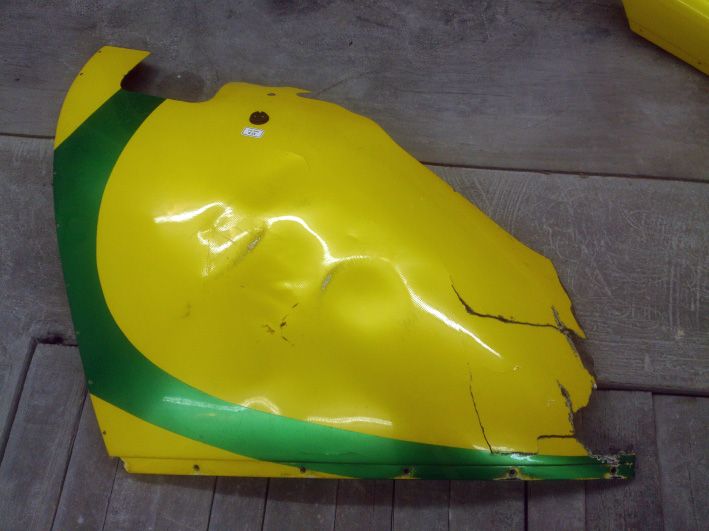

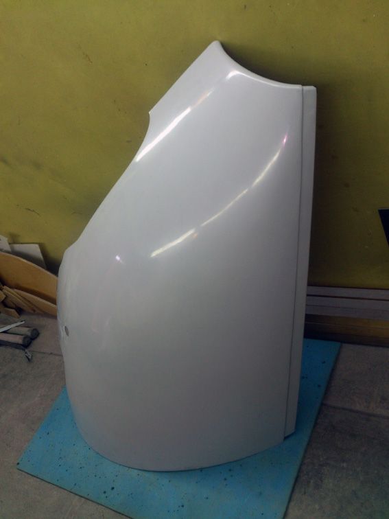

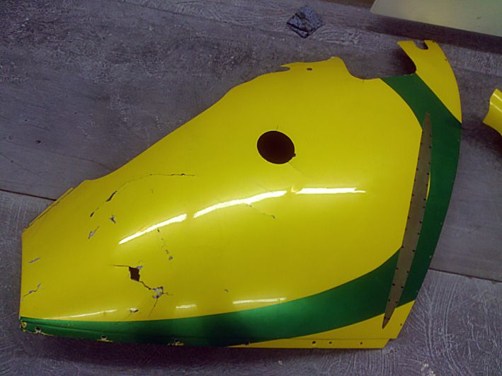

Ну и остались нижние обтекатели или капоты двигателя. Левый имел множественные, но не фатальные повреждения и был восстановлен, а правый восстановлению не подлежал, поэтому был изготовлен в матрице новый.

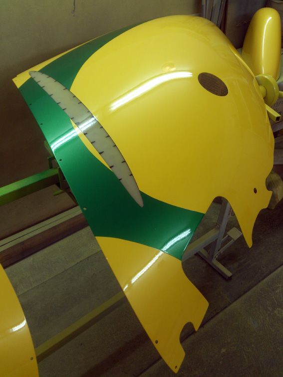

Так же как и фюзеляж, капоты требовалось красить трехслойкой желтым перламутром и затем нанести орнамент с совпадением линий с фюзеляжем. Так что после нанесения желого цвета пришлось навешивать капоты на фюзеляж для разметки зеленого орнамента. Жутко неудобно, но что поделаешь...

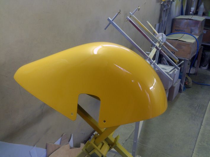

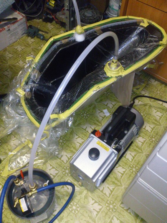

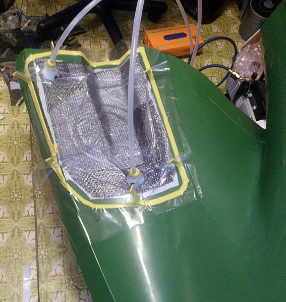

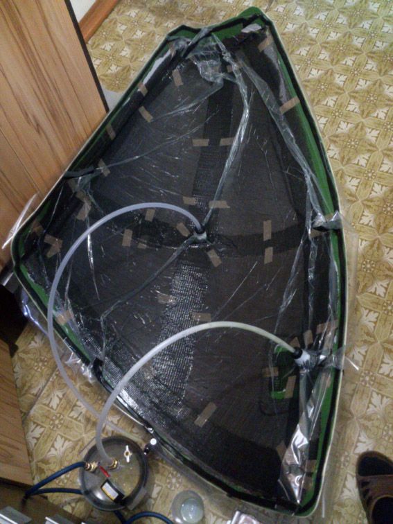

Ну и колпаки-обтекатели колес... Изначально были не оригинальные из стеклопластика на полиэфирной смоле. Разбиты полностью. Пришлось изготовить новые карбон с усилением мест крепления кевларом.
    36,8 КБ · Просмотры: 147
Если есть желающие, готов продать матрицы. Они изготовлены по всем правилам с гелькоутом на безусадочной высоконаполненной матричной полиэфирной смоле. Каркас-ножки сделаны из фанеры 10мм. Ресурс практически неограничен - во всяком случае 30-50 деталей можно сделать точно с правильным разделительным составом.
