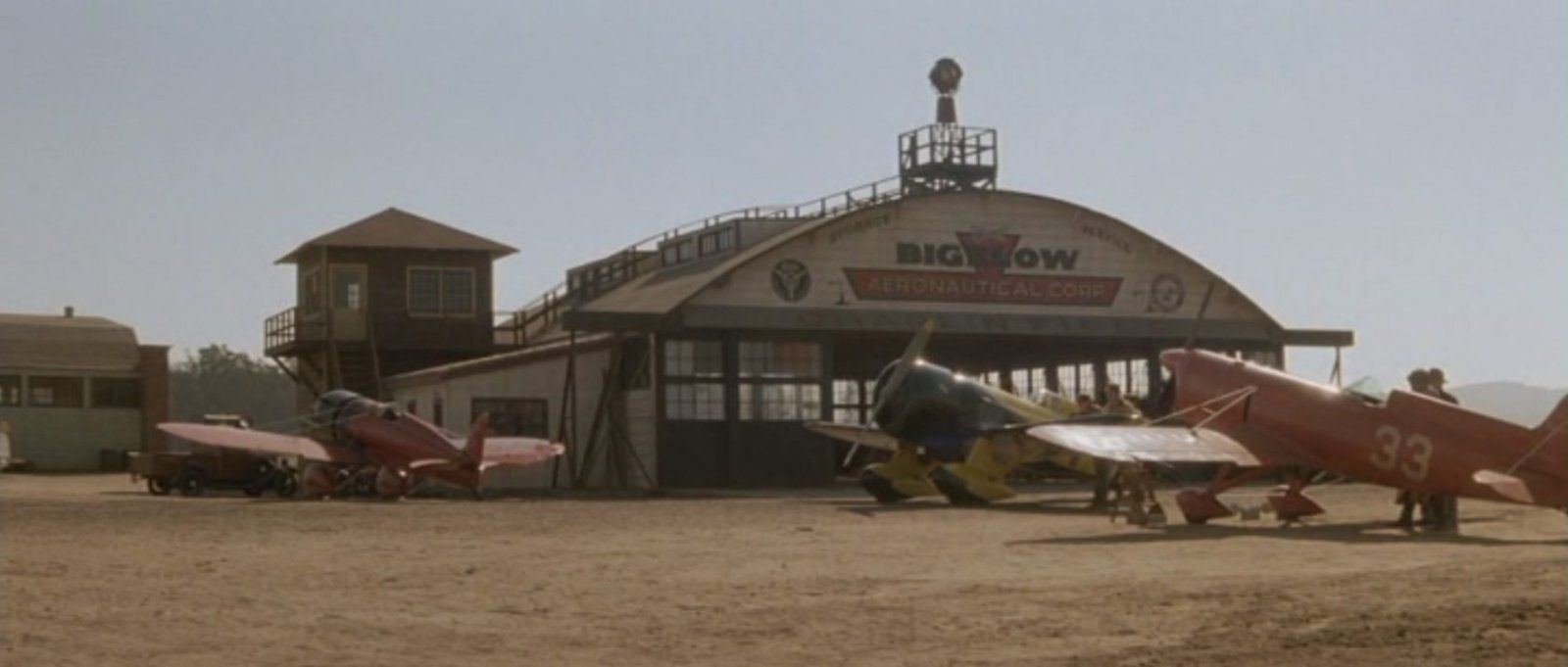

Не лучше ли организовать тематический аэроклуб , где нибудь в подмосковье, может на базе музея Задорожного эпоха от начала 20 века, до второй мировой, с стилизоваными ангарами и инфраструктурой, и ежегодно проводить там слеты, под них уже выбирать желающих конструкторов любителей, и разрабатывать тех. документацию и техническое сопровождение, одиночки в этом направлении не выживут, вместе и проще и стимул есть, партизанить на репликах это неправильно, их нужно создавать именно для показательных выступлений, а финансовая отдача от этого очень хорошая, и думаю конструкторы и пилоты создающие такие аппараты будут востребованы... Вот пример такого аэроклуба, фильм Ракетчик...
Если к примеру взять и создать клуб А.С. Яковлева, и его АИРы , получится обалденно!!!

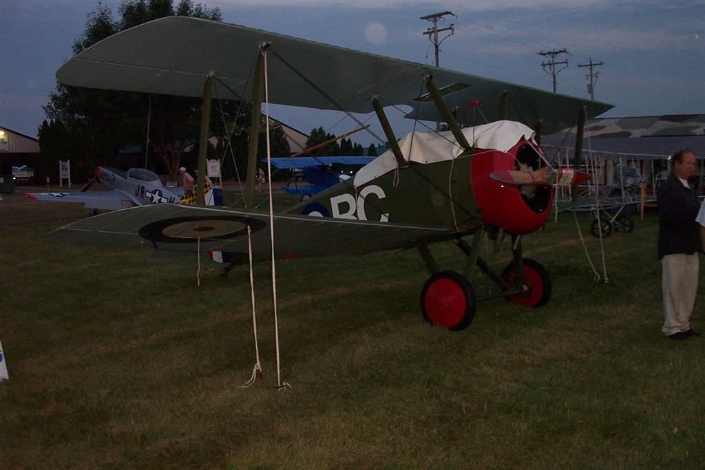

МИР, ну смотрите - 1. Стальная ферма на фюзеляж; 2. Комплект крыльев с лонжеронами из алюминиевых труб и нервюрами из пенопласта; 3. Оперение из тонких алюминиевых трубок; 4. Покупные изделия: мотор 50 лс с ТС в сборе, аскетичный набор приборов, шасси (амортизаторов там нет); 5. Ткань. Что я упустил?

Что на SE5a вы собрались городить на миллионы? Каркас из стальных труб, лонжероны из алюминиевых, обшивка простейшей тканью.

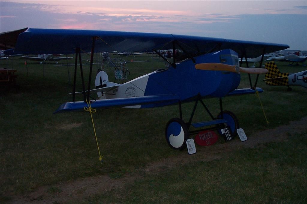

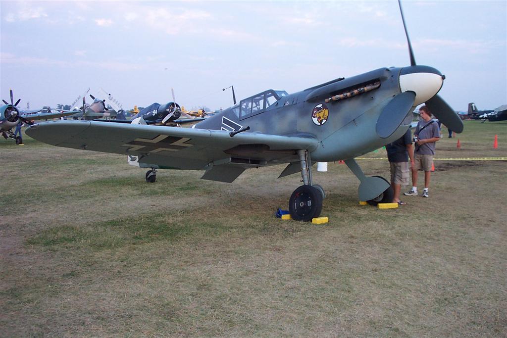

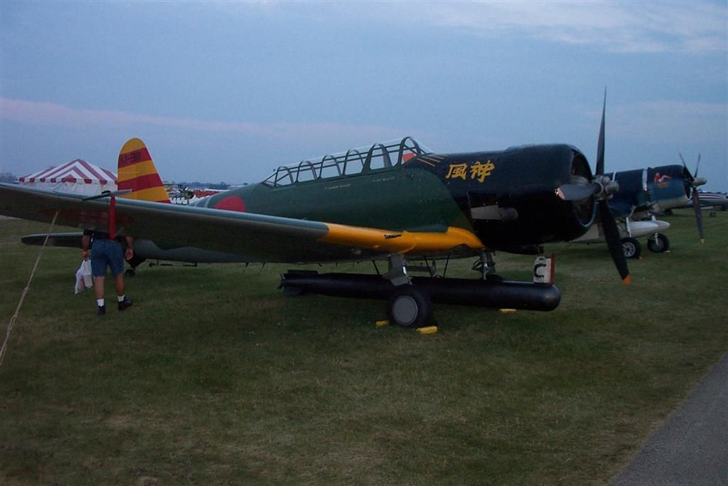

А кто возьмется? Под крышей клуба можно сетевое проектирование и производство узлов наладить...
Намек я сделал, музей Задорожного!!! Они вроде собирались делать аэроклуб, и реставраторы там есть, и база инструментальная, и вроде есть заинтересованные лица... Разрабтка чертежей и литературы для любителей реплик, проведение семинаров и слетов, может продажа материалов и авионики, деталей для конверсии авто-двигателей, и как вариант лучшие авиа-реплики становятся действующими экспонатами музея с выплатой денег конструктру. Стимулирование финансово было бы хорошим подспорьем для любителей....

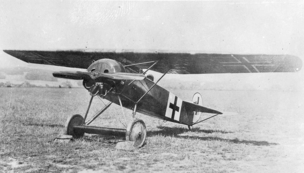

KAA, да знаю прекрасно, как и то, что из него делают этот Фоккер:
Но по мне что изначальный самолет не очень, что прототип для реплики. Делать на его основе упомянутый выше И-4 с крыльями от Авиатики? Ну... Тем более, что есть такой самолёт Кузнечик, выполненный так же, насколько я понимаю.
МИР, место есть, мой пустующий гараж. Места там меньше, чем у вас, но фюзеляж влезет. Сварка там тоже есть. Стапель - несколько фанерных листов, которые в итоге итак уедут на дачу - ну побудут они в промежутке стапелем. Меня только некоторое непонимание расчалочной схемы и применения пенопласта смущает.
Я об конструкции как основе, и для парасолей, и для бипланов, естественно с изменением размеров и пропорций в каждом случае.
