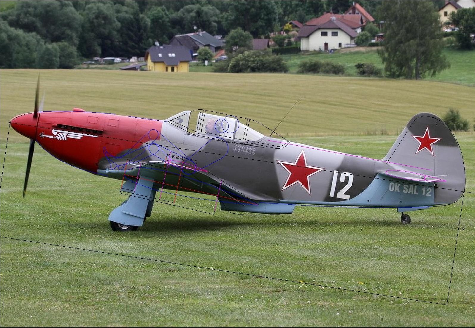

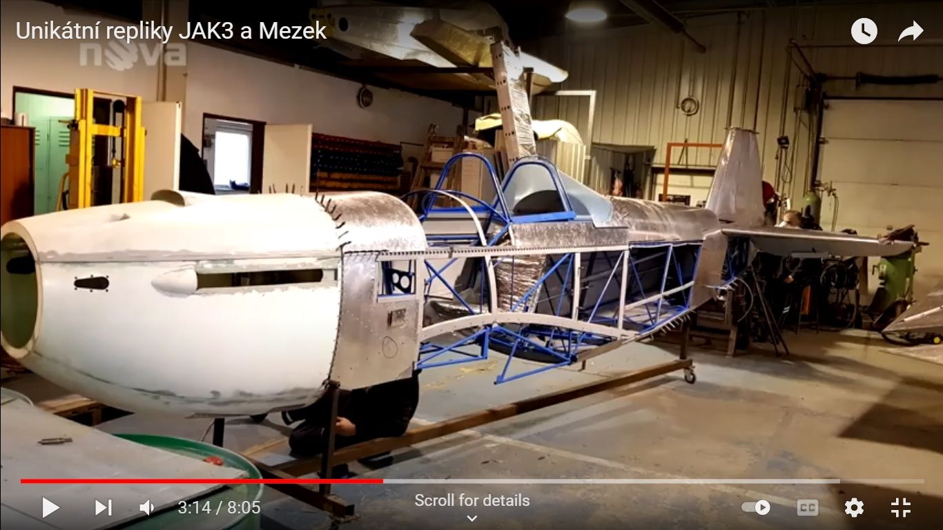

Почти совпало 🙂 Длина 5300, размах 5700. Профиль крыла заменил на NACA 23015-23012 для пилотажа, GA(W)-1/2 для "круизника".

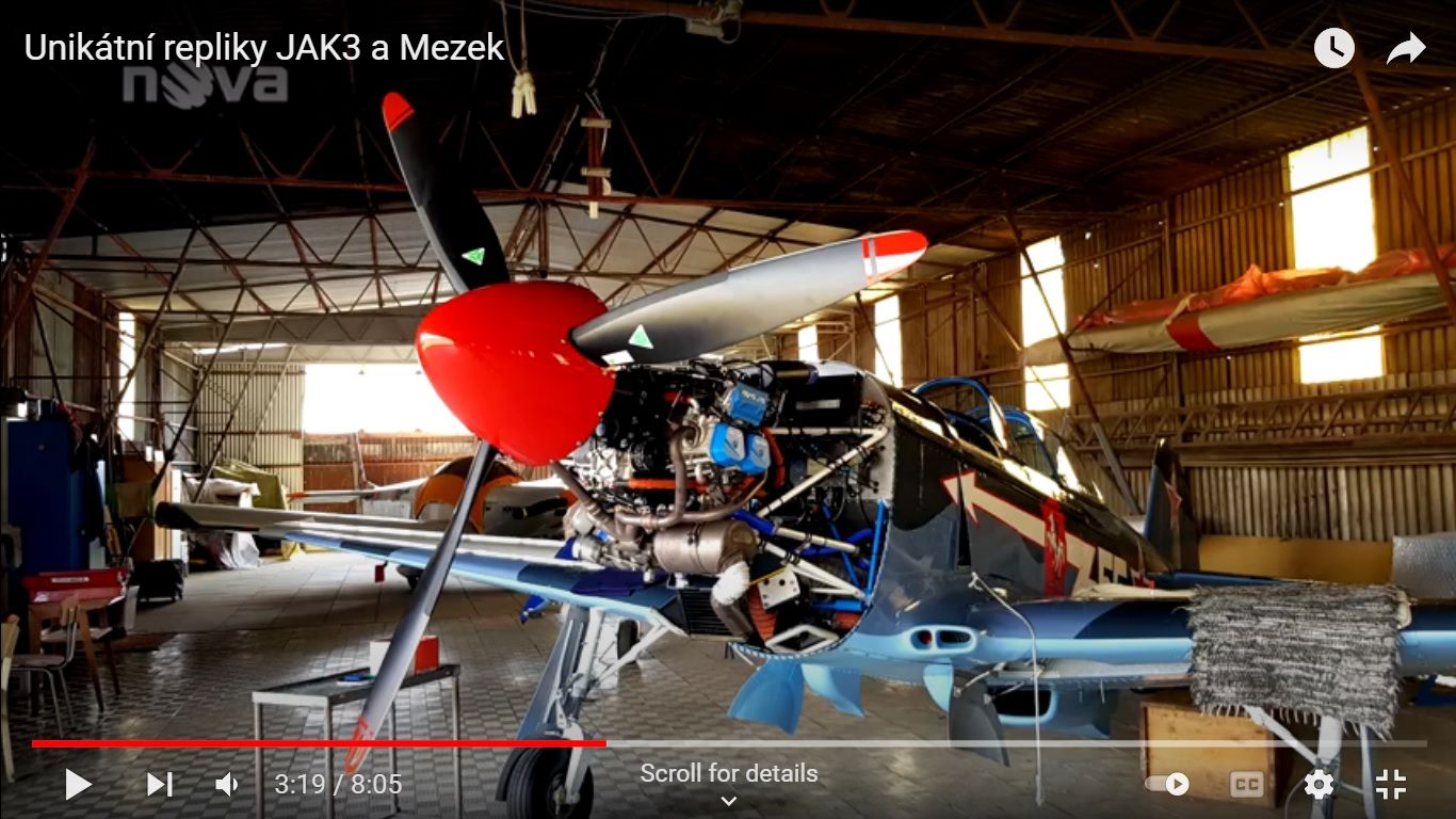

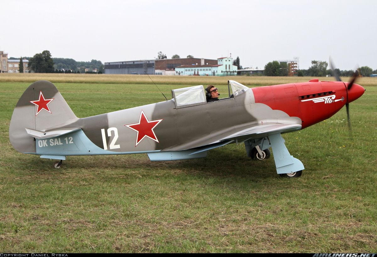

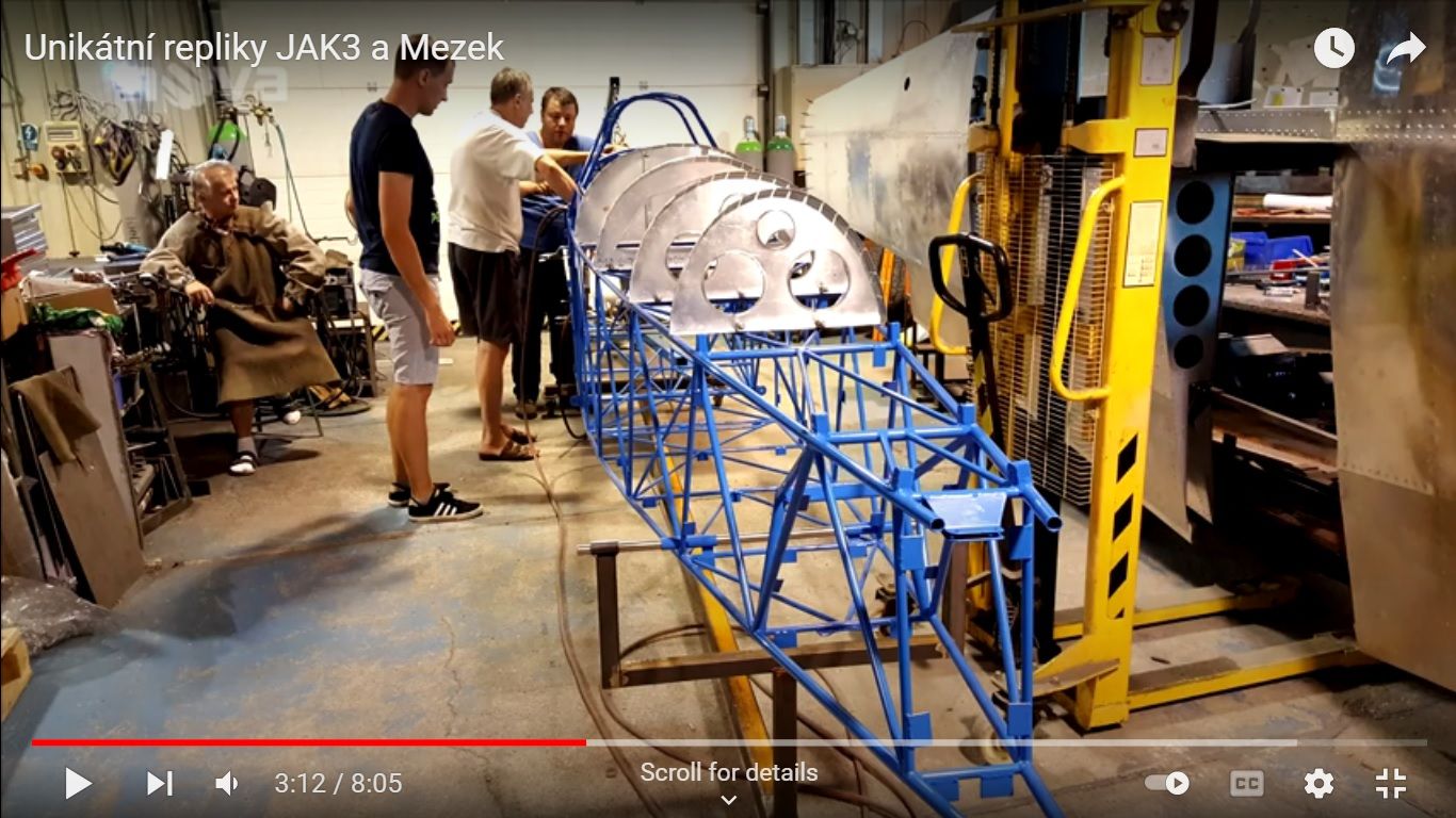

Похоже что Чехи сделали реплику Як-3 на "базе" КИТа Т-51 Мустанга - ферма фюзеляжа и шасси ОЧЕНЬ похожи на Мустанговские, да и сама конструкция тоже...
