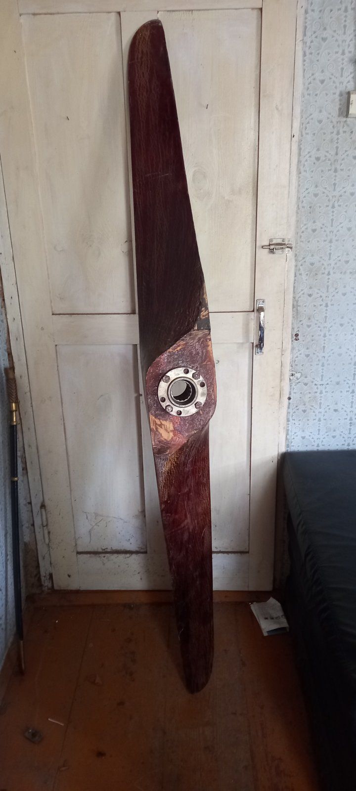

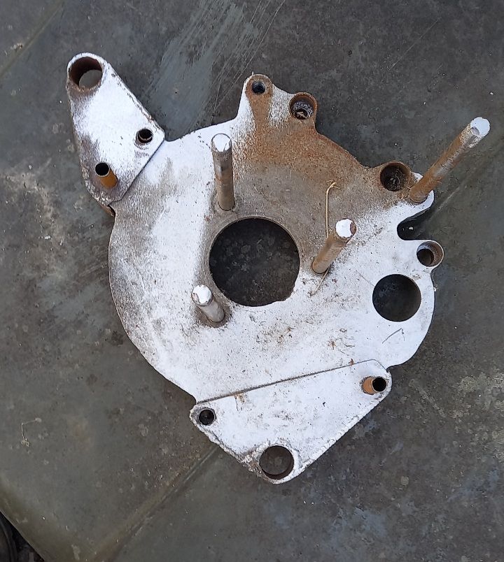

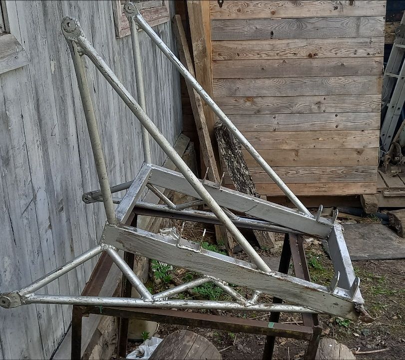

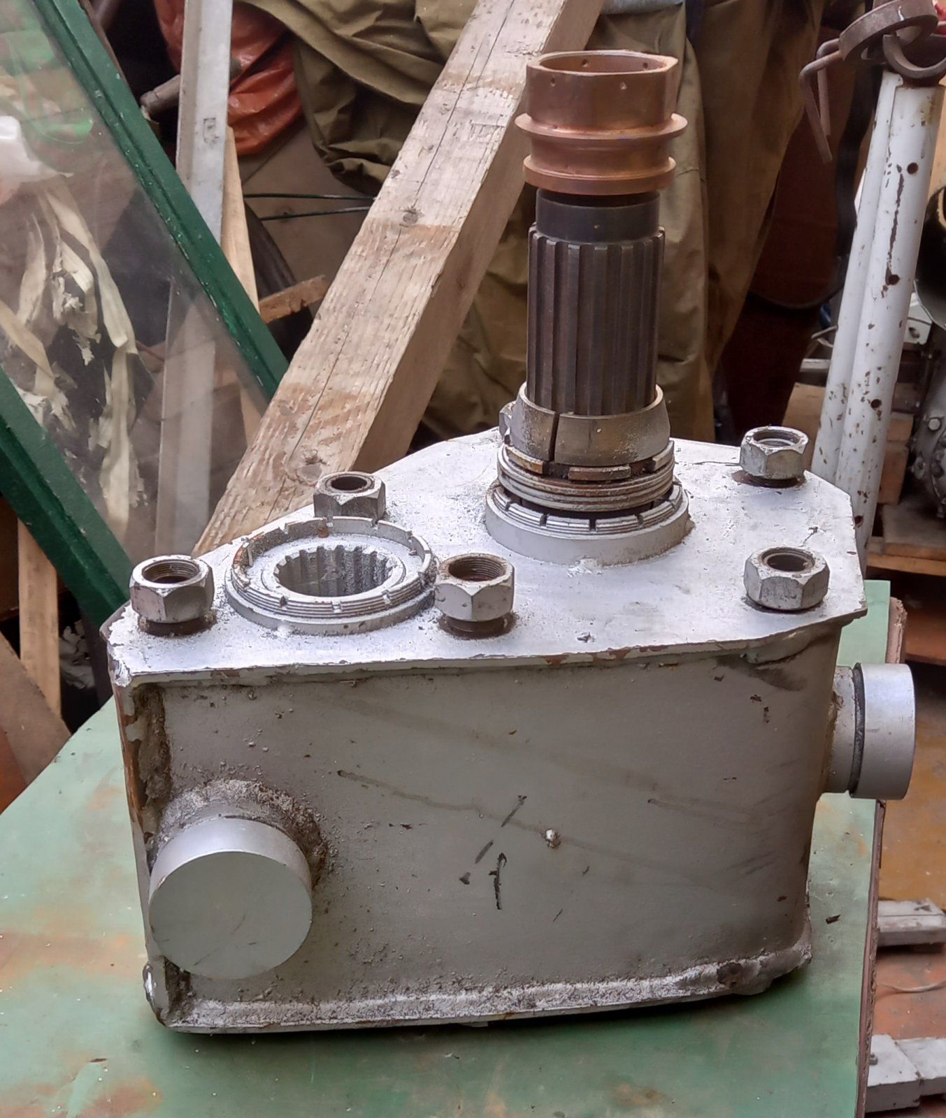

вот мотор с винтом.... Тут бы кого имеющего опыт послушать - если такой опыт вообще у нас тут где-то есть.
Вот пример решения. Редуктор, моторама, переходная плита и вариант винта под СУ, мощностью 200 л.с. Кстати, готовый комплект. Торгуется в соответствующем разделе.
