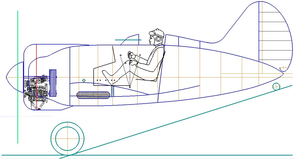

Ребята, давайте озвучивать реальные советы.
Для начала поищите в продаже безредукторный АИ-14. Я нашёл только одно предложение по цене пяти субарумоторов.
Во-вторых, объясните, пожалуйста, каким образом должен работать пропеллер диаметром 233 см при 2700 об/мин для АИ-14Д (безредукторный)? Ничего что окружная скорость лопастей ~330 м/с?
В-третьих, пилоту-любителю на одноместном самолёте 240/260 л.с. мне кажется перебор.
АИ-14Д с маслом ~190 кг. Это под какой взлётный вес расчитывать? Наверное не меньше 600 кг. В моём масштабе нагрузка на несущую площадь крыла получится ~63 кг/м2. Тоже перебор для пилота-любителя выходного дня, летающего с неподготовленных полевых ВПП.
Автомотор, расчленённый на разные агрегаты (радиатор; аккумулятор; стартер...) можно ближе прижать к передней стенке капота.
Вы не от той «печки пляшете». Еще раз попытаюсь спросить, как Вы собираетесь обеспечить вменяемое значение ЦТ?
На эскизе двигатель с ВВ и моторамой общим весом в 120 кг уравновешивается пилотом весом 90 кг при положении ЦТ около 50%. И это без фюзеляжа и оперения.
При такой СУ реальней реплика Ла-5 смотрится.
Для коротконосого И-16 нужен тяжелый двигатель.

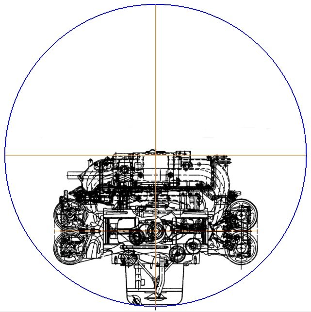

Пришёл к странноватому масштабу 5/6. Это 83,(3)%
Полы в кабине вровень над лонжеронами.
Размах 7,5
Длина 5
Двигатель - любой субару, какой попадётся. На картинке EJ20 ~100 л.с. при 3700 об/мин.
На виде спереди просто диаметр капота и как там двигатель смотрится. Но впускной коллектор допилить напильником 😏
Редуктор за двигателем. Ведомый вал над двигателем.
Аккумулятор, радиатор и прочее - прижать к стенке капота.
В масштабе 5/6 идеально подходят автомобильные запаски размером 125/80D15. Пока это единственное что у меня в наличии 😁

120 кг - это с одно-распредвальными головками, вес сухой и голый.
Добавьте стартер, аккумулятор, радиатор, антифриз ~7 литров, масло ~5 литров, мозги с проводкой.
Турбовые версии весят почти 150 кг на сухую.
В одной из веток посвященных И-16 (реплике) , писали , что один товарищ из Новой Зеландии построил себе такой самолет в чуть меньшем масштабе. Общался с ним довольно долго , и в крайнем полете , он приземлился на парашюте , написал что понял что не сможет посадить самолет . Слишком чутким получился в управлении . Больше он на нем не летал . То что мотор АИ-14 в такой размерности встал бы нормально , и центровка была бы близка к нормальной . Но цены , наличие и прочее это да . Оно конечно и с субариком можно подогнать , редуктор потяжелее , акб сверху , вариантов много , дерзайте !
Да там и 180 кг, для создания ЦТ менее 30%, мало окажется.
В итоге, поноценный АИ-14Р со штатным ВИШ будет решением проблемы.! 🙂

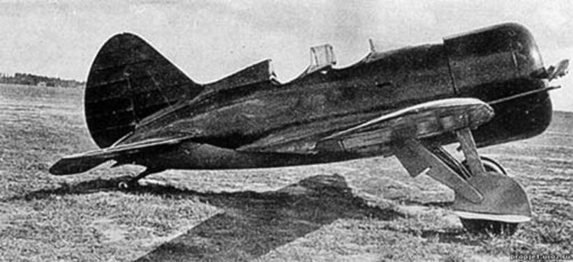

Вот не понимаю,чем притягивает фантазёров этот проблемный по аэродинамике и центровке аэроплан, как прототип реплики? Малыми размера, а следовательно затратами? Чё в головах у людей!? Очевидно хаос...🙁
Скорее всего , никто не задумывается о пилотажных свойствах . Привлекает наверное харизма этого маленького истребителя . Она действительно есть . Ну и то что он был в свое время основным боевым самолетом. А то что сильно строгий в управлении , про это как то забывается , ну или не достаточно изучена тема.
Недавно телеведущий Поля чудес Леонид Якубович в подкасте Люблю летать рассказывал о летчике испытателе 30 годов Серове. В 1939 году в мае летчик Серов вместе с женщиной испытателем проводил испытательный полет на самолете УТИ 4, который внешне полная копия И 16 в 2-местном исполнении, летчики расположены друг за другом, тандемом. В полете самолет попал в штопор и разбился, летчики погибли. Как известно самолет УТИ 4 не был принят в эксплуатацию.
