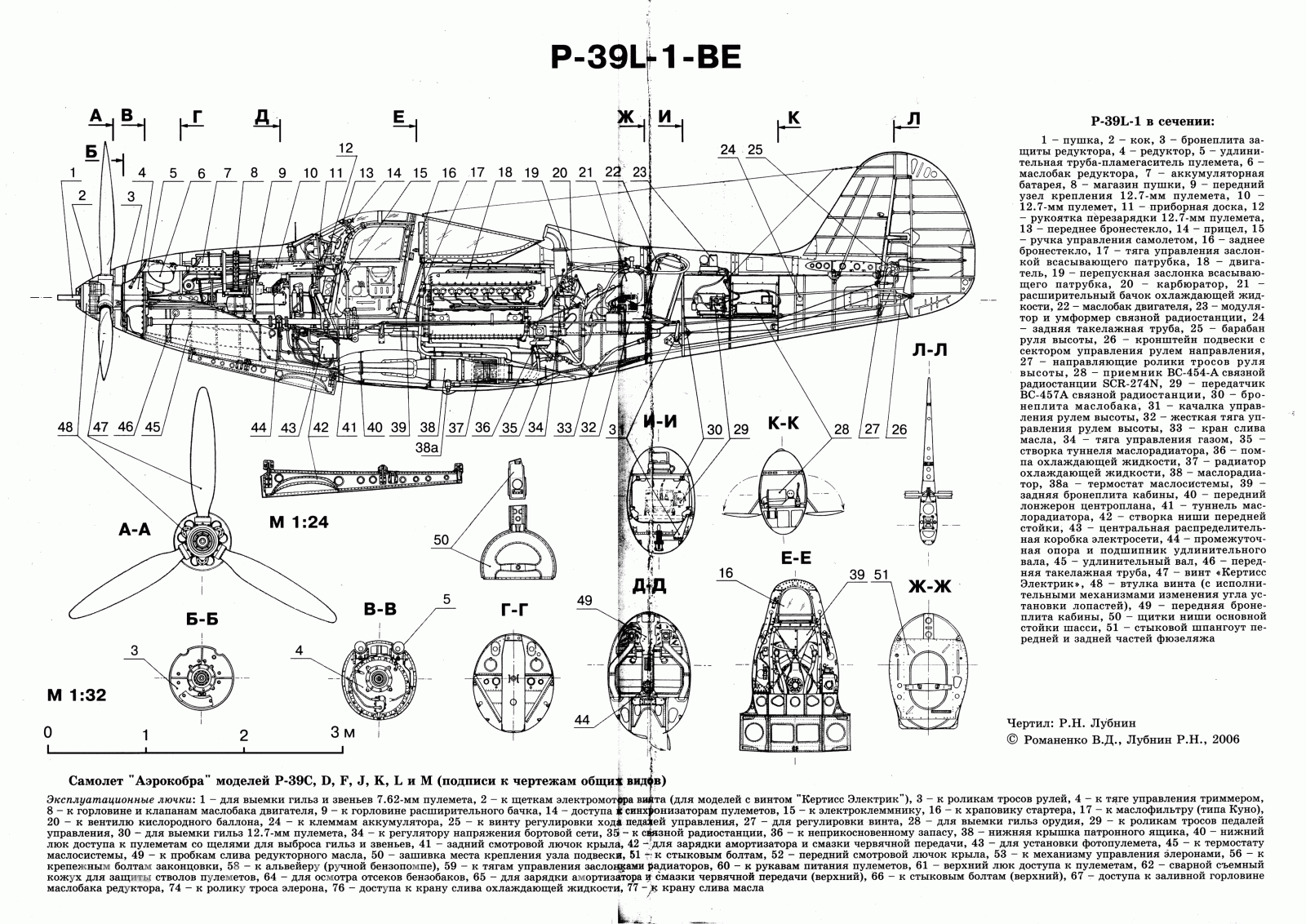

912-й не вписался бы в нос. Только рядный годился. Ничего удивительного, что нормально не работал экспериментальный мотор.
Вписался бы думаю. В крайнем случае там бы вал передачи мощности сделали и доп редуктор чтоб винт побольше воткнуть. Такие мысли вроде были.

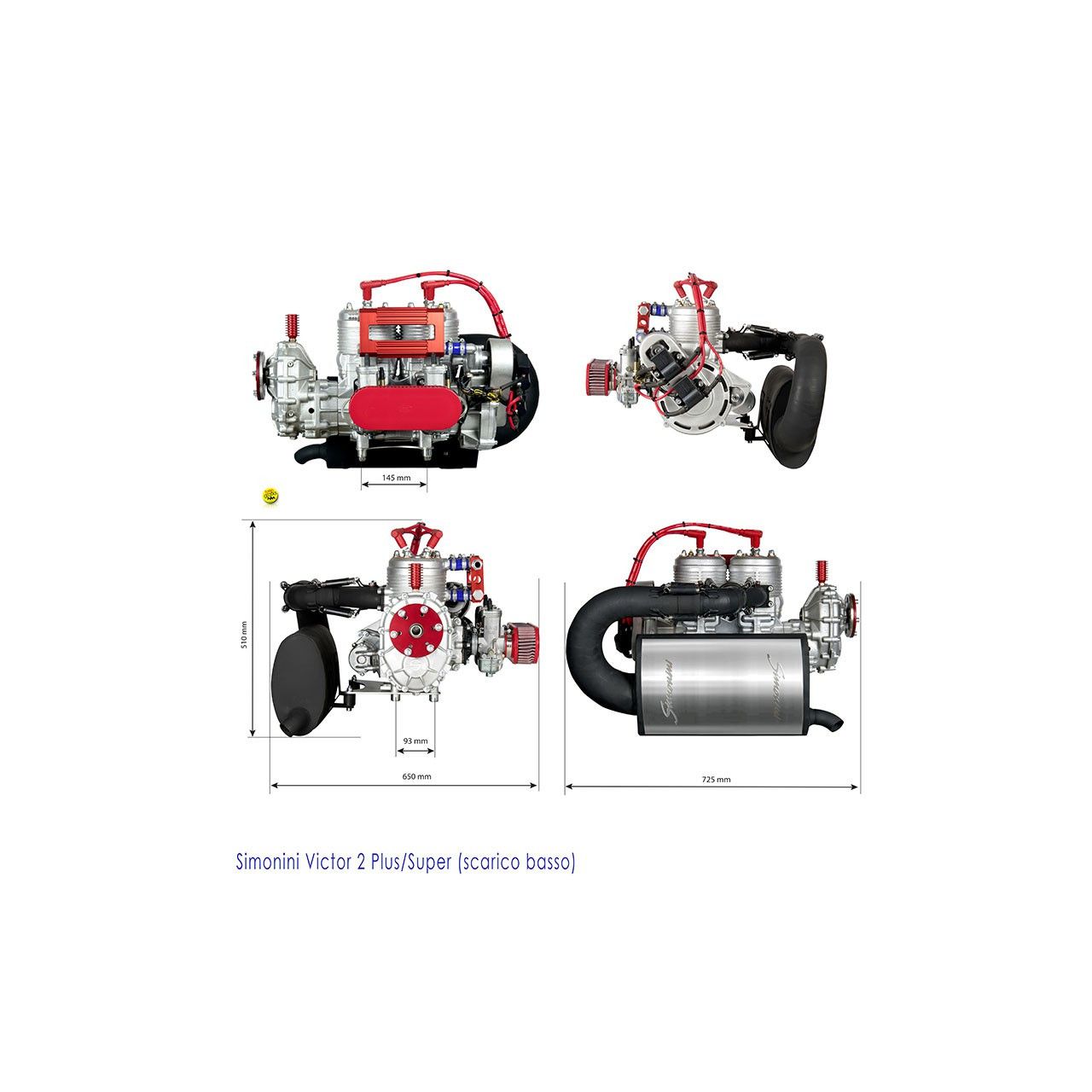

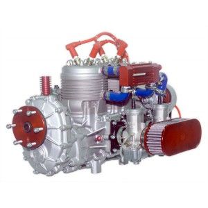

Аэрокобра 75% остается Аэрокоброй 75%, не прошлая, так будущая. Наверное, в нос влез бы Симонини
Хитрость в том, что на картинках он очень компактный по размерам, а добавь туда кручёные дудки и саксофоны, как очарование миниатюрностью испаряется.
ак может на штатное место ?
Тогда с центровкой будут проблемы, помимо гемора с трансмиссией. Прелесть этого прототипа помимо внешнего вида, передней стойки и большого фонаря в том, что с лёгким мотором можно обеспечить правильную центровку, что проблематично на Як-9У например и ряде других.
Если в сечении Г-Г удастся обеспечить ширину в 600 мм, туда влезет даже автомобильный m16a, а выхлоп и глушитель можно дальше поставить. Скорее, вопрос с подачей нужного количества воздуха и охлаждением будет, но вроде бы все решаемо.
Сейчас много есть вариантов что поставить в нос той реплики, а тогда,в 93-м....слова такого "Симонини" не знали. (сейчас кстати дурная слава у этих мощных моделей). Ротаксы 503 и 532 только входили в нашу жизнь, но были роскошью.

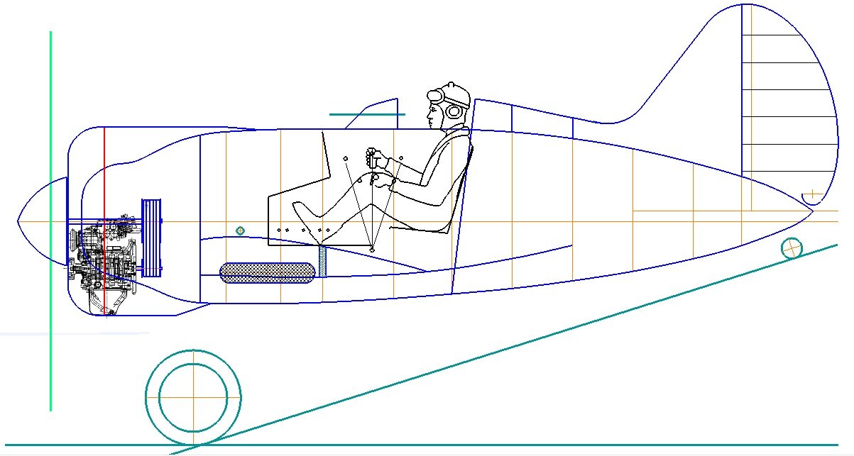

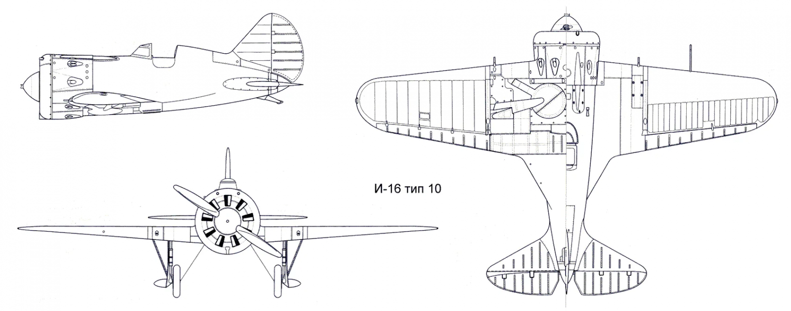

Опять И-16 завладел моим разумом 😁
И не просто рисуночек, а с соблюдением масштаба!
Пришёл к странноватому масштабу 5/6. Это 83,(3)%
Полы в кабине вровень над лонжеронами.
Размах 7,5
Длина 5

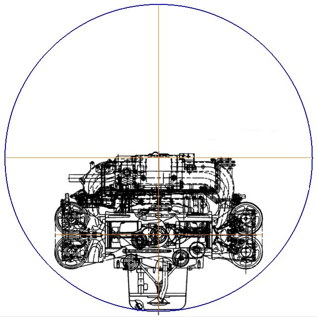

Двигатель - любой субару, какой попадётся. На картинке EJ20 ~100 л.с. при 3700 об/мин.
На виде спереди просто диаметр капота и как там двигатель смотрится. Но впускной коллектор допилить напильником 😏
Редуктор за двигателем. Ведомый вал над двигателем.
Аккумулятор, радиатор и прочее - прижать к стенке капота.
В масштабе 5/6 идеально подходят автомобильные запаски размером 125/80D15. Пока это единственное что у меня в наличии 😁
Размах 7,5
Длина 5

Позволю себе 5 копеек вкинуть. Между поддоном и капотом нужен зазор хотя бы мм 20, иначе есть риск что оно будет друг по другу елозить и ничем хорошим это не закончится. Касаемо шасси, тоже есть нестыковки. Вынос колеса вперёд, а при уборке оно уходит назад. Будет сложнее организовать кинематику уборки, в отличии от оригинала, где они просто складывались к пузу, а оси стоек находились параллельно оси самолёта. МЛМ разумеется.
На моей картинке положения шасси, что в убранном, что в выпущенном положениях, абсолютно точно на 100% копирует оригинал.
