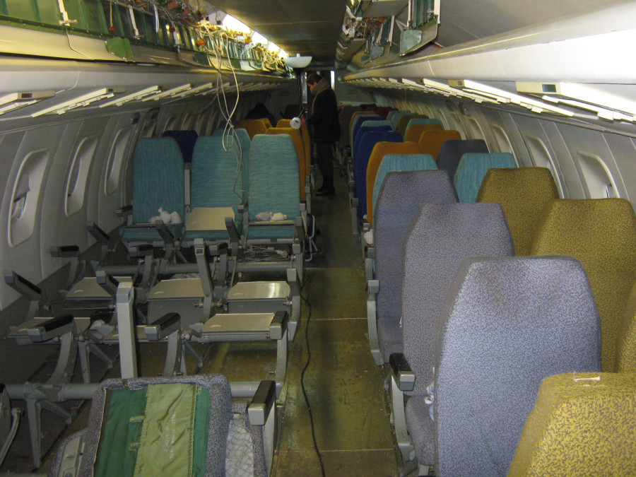

Несколько субботников назад начался монтаж дневного освещения в третьем салоне Ту-144. К сожалению, оживить оригинальные светильники не представляется возможным из-за многочисленных повреждений проводки и электроавтоматики. Изначально лампы работали от бортовой системы трехфазного переменного тока 208В 400Гц.
Сейчас параллельно старой системе проложены кабели питания 220В. Лампы монтируются на штатные клепления, а современные дросселя 220В размещяются под плафонами на стяжках. Такимобразом, все оригинальные элементы сохраняются, никаких дополнительных повреждений мы не наносим.
Как и было в оригинале, управление светом будет со щитков бортпроводников, включая режимы 50%, 100%, дежурный свет. Последний работал от 27В и со временем будет восстановлен в оригинале (если будут деньги).
Ну а пока, вечером прошлой субботы, впервые с 1980г удалось включить в салоне первую дневную лампу. Да будет свет!
К сегодняшнему дню уже почти все лампы по правому борту разведены и работают. Скоро начнем левый борт.
Параллельно продолжаются работы по реставрации кресел. Левый борт закончен полностью, начата работа по правому:
К сожалению, финансовый запас, набранный из пожертвований посетителей музея за летний сезон, уже почти закончился. Новых поступлений пока нет :(

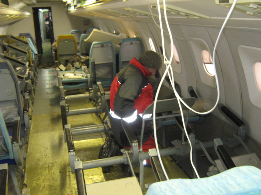

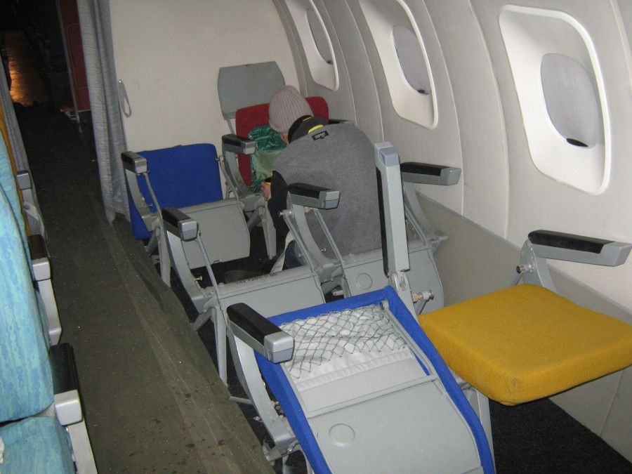

Сегодня, несмотря на непогоду, приезжали ребята из МГТУ ГА, помогли расчистить подъезд к самолету и разобрать очередную партию кресел!
После обеда с Аней помаленьку установили 6 отреставрированных кресел, укомплектовав левый борт второго салона. Левый борт самолета закончен полностью!

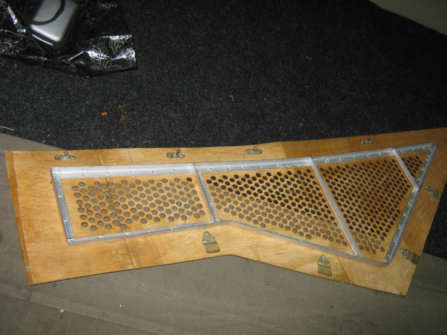

А еще приезжал Алексей из бывшей бригады Vertol. Этот замечательный человек совершил маленькое техническое чудо. Вот оно:
Полагаю, отлистав чуть выше, должно быть понятно, что это такое и зачем. Качество работы приятно удивляет!
В ближайшее время постараемся организовать транспорт к ув. Gerasim за фанерой. Это будет царский подарок!

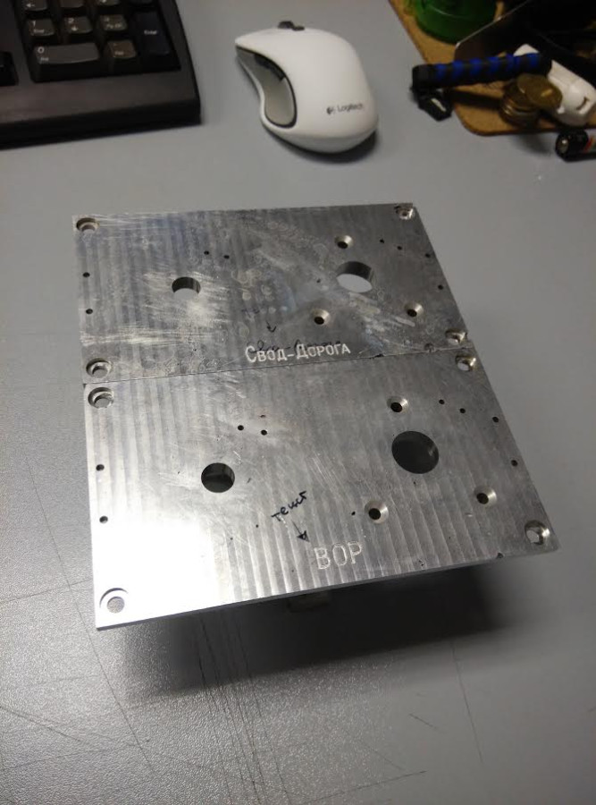

Также о нашей работе прочитал Александр, который на своем станочном парке любезно согласился награвировать нужные надписи на корпусах наборников частот РСБН:
В то же время, мне удалось заказать на заводе хитроумные оси, на которых держались ручки наборника. Так что, конструкция помаленьку собирается.

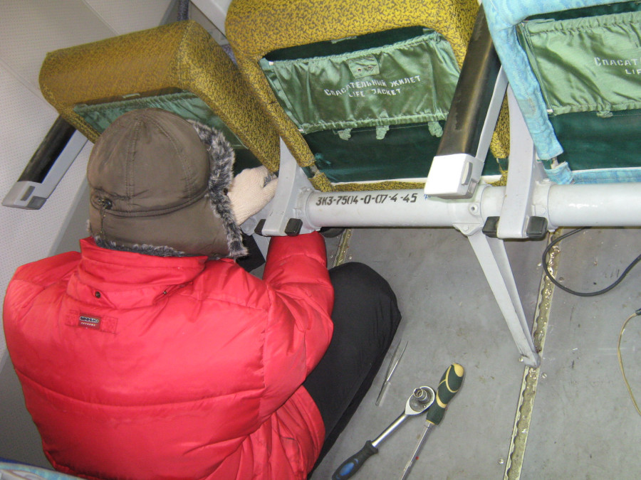

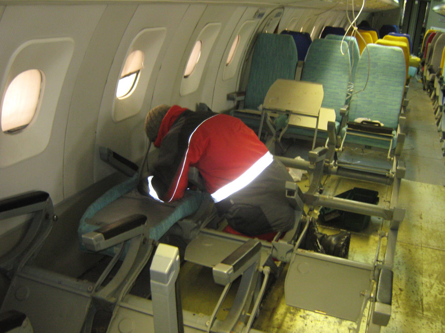

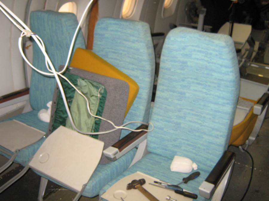

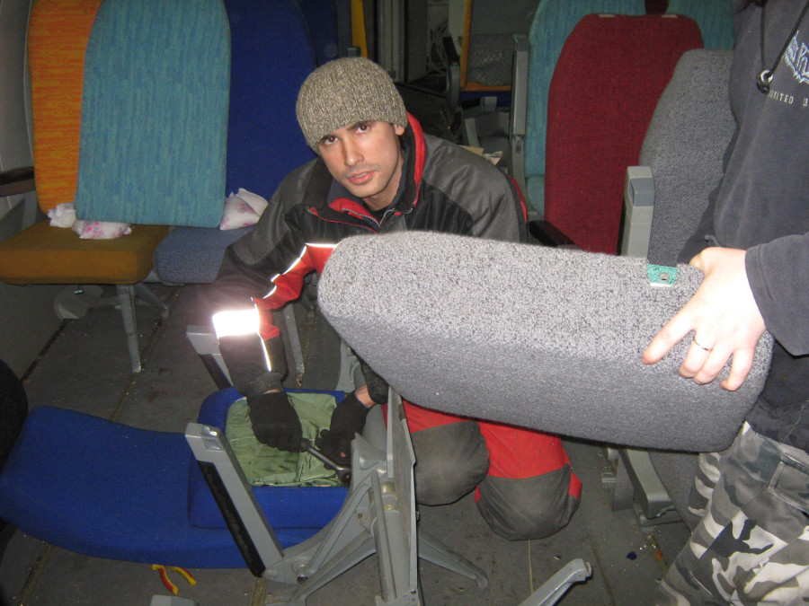

Продолжается планомерная работа по реставрации кресел. Конвейер работает. Старые спинки и сидения отвозим в фирму на замену наполнителя, обратно забираем уже с новой набивкой. Может, когда-нибудь дойдут руки постирать чехлы, они легкосъемные на липучках.

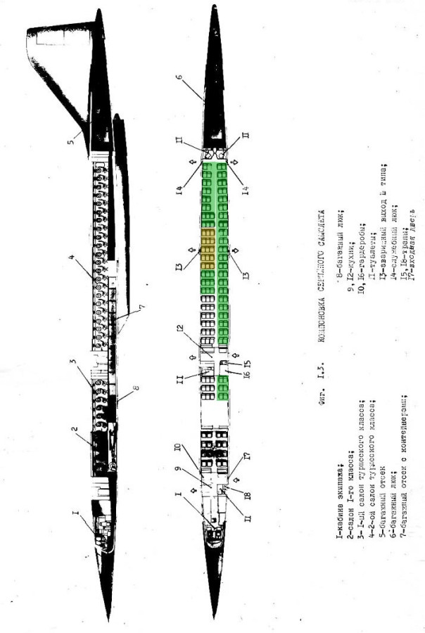

Количественно, прогресс сейчас следующий:
Зеленым цветом отмечены уже сделанные, желтым - в процессе, неотмеченные ожидают реставрации.

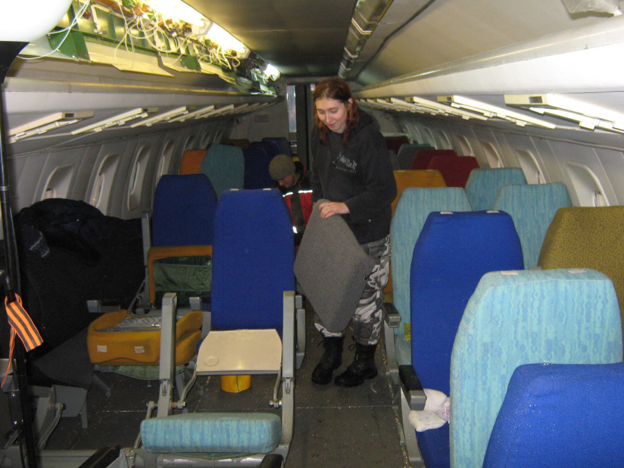

Приятно, что теперь можно работать при свете дневных ламп в салоне. Самолет оживает. Еще бы его снаружи покрасить :(
Фото процесса:

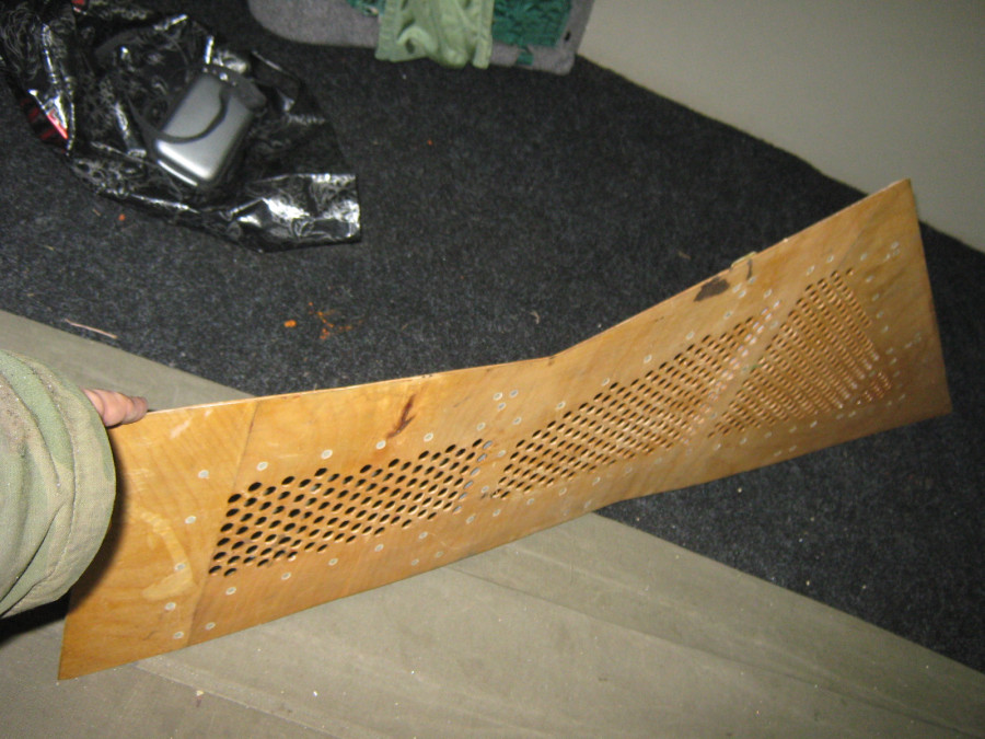

Фанеры, подаренный Gerasim, благополучно приехал в музей!Когда дойдут руки, можно будет переклепать несколько самых ветхих облицовочных панелей.

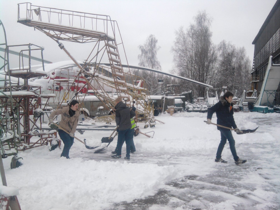

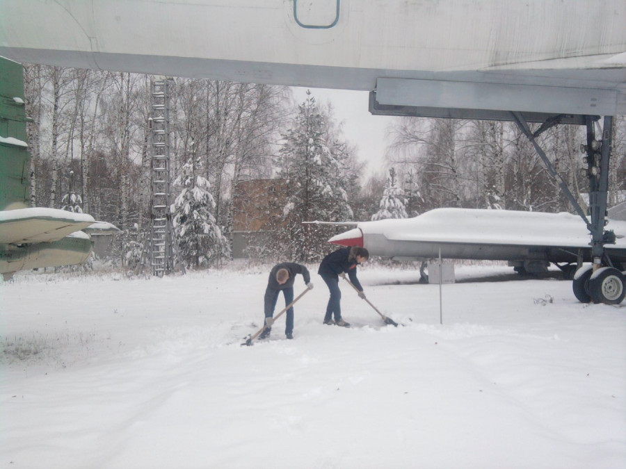

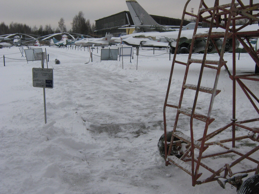

В Монино очередной субботник прошел под знаком борьбы с последствиями сильной метели, прошедшей на неделе.
Снега навалило много, значительную часть времени пришлось потратить на расчистку. Хорошо, что летом забетонировали пандус, теперь подъезд к самолету обеспечивается куда комфортнее как на субботники так и на ДОД для посетителей. Наглядно видно, на что пошли пожертвования, собранные весной-летом 2014г.

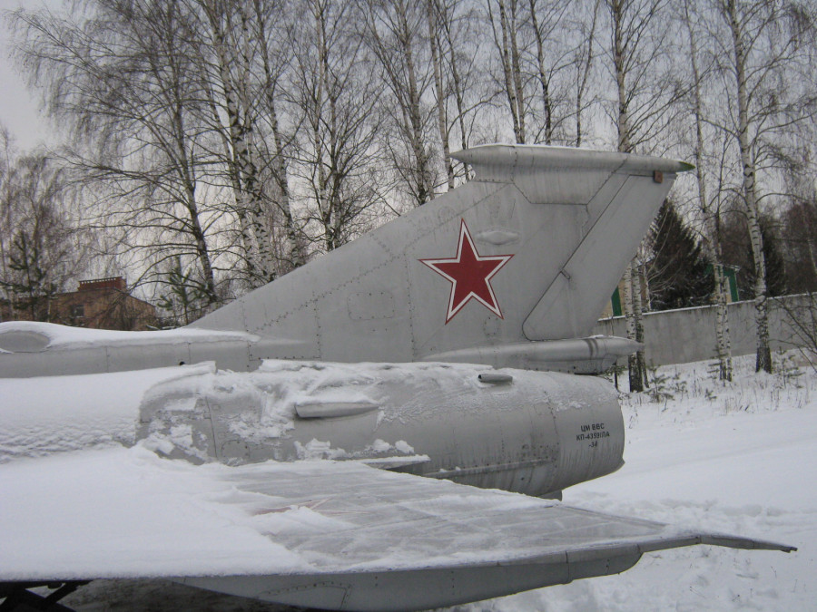

Заодно почистили хвост МиГ-21ЛЛ - аналогу Ту-144, и многим другим "малышам". Чтобы не опрокинулись.
Для приангарной территории использовали мини-трактор.

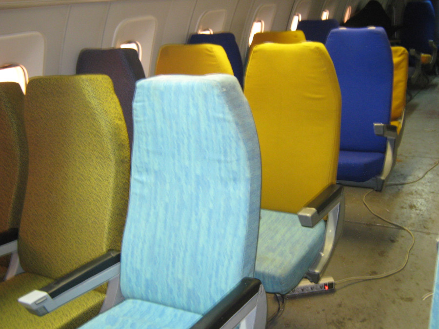

Ну а на борту продолжается реставрация кресел.
Если все пойдет как сейчас, то уже на 9е мая посетителям можно будет показать весь самолет.

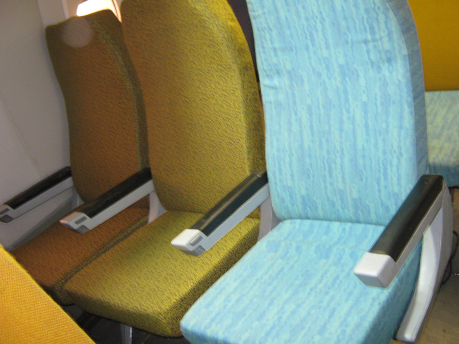

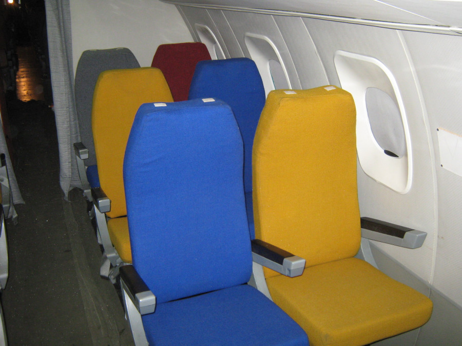

А вот не могу понять-почему они (кресла) все разноцветные ? Чехлы такие ? Так может по цветам скомбинировать ? Просто  на таком строгом самолете смотрится как-то не в масть.
ПЗ
Поздравляю, Вы 101-ый, кто задал этот вопрос :)
Ответ содержится в предыдущих сообщениях :)
