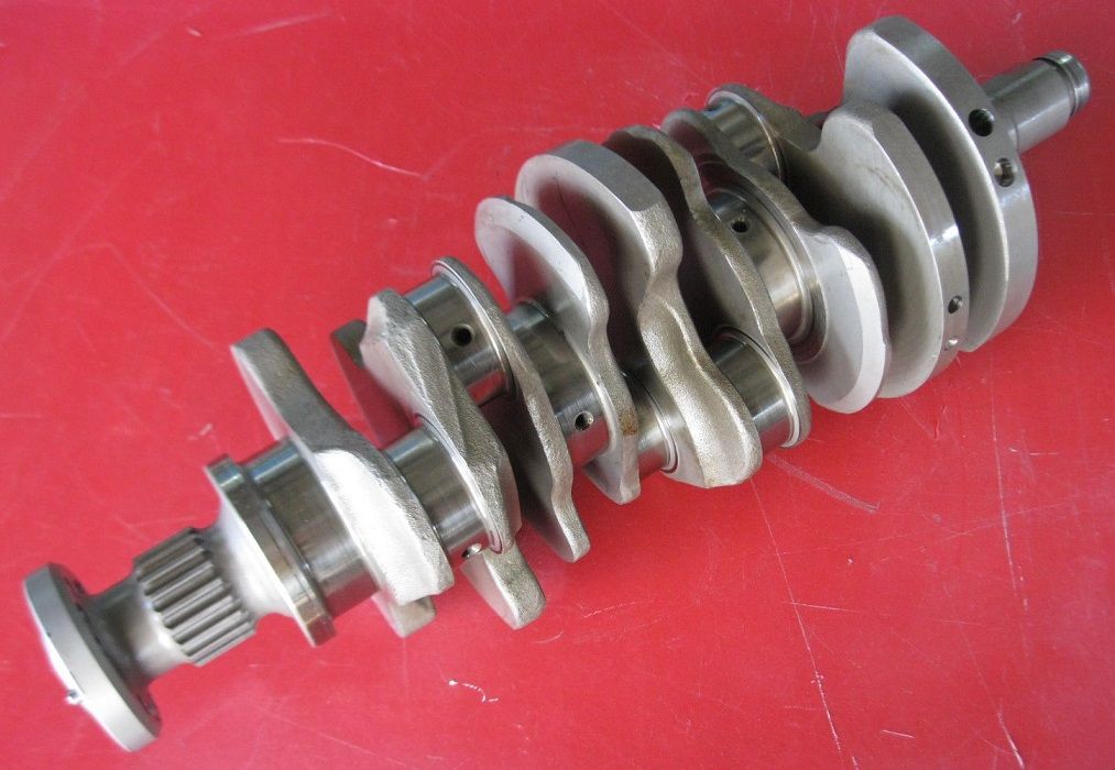

    89,9 КБ · Просмотры: 153
Коленвал от такого мотора легко добываем от 300 USD.
То есть, на случай санкций, при серийном производстве, у вас есть тайный канал поставки коленвалов с предприятия изготовителя? В авиационной версии сей коленвал должен пройти 100% входной контроль. Коленвал литой, судя по всему чугунный, сначала нужно будет узаконить применение таких коленвалов, внести изменения в нормативную документацию. Коленвал потребуется "вылизывать".  Да и по весу такой коленвал не подарок. Изготовленный нами стальной коленвал для размерности ф100х100 на 3 кг легче жигулёвского под размерность ф76х80. Ну и потом, режимы работы авиационного двигателя как-то отличаются от автомобильных, да и виды форсировок бывают разные. Для опытного образца, один раз показать, это может и прокатит, на серию нужно делать свой коленвал. То что вы предлагаете это хорошо для тюненгистов.

Весь 300 сильный 4-тактный мотор от 4литровой Ямахи весит 250 кг вместе с сапогом. Коленвал 6-цилиндрового мотора поковка из легированной азотированной стали. Упакованный в деревянный ящик весит 24кг. Без ящика наверно не больше 20. Выходной контроль у Ямахи очень жёсткий. По отработке этого коленвала манускрипт на японском о 620 страницах. Вы при всём уважении ей не конкурент ни по какому аспекту, ни бюджетам НИОКР, ни по цене, не по надёжности, ни по методикам проведения испытаний. Этот коленвал скорее всего способен работать напрямую на винт без редуктора.

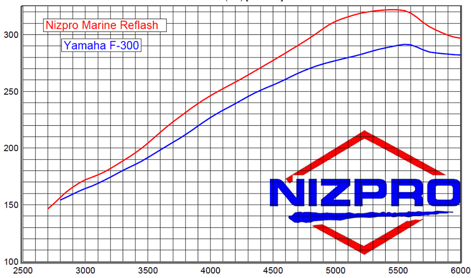

    63,8 КБ · Просмотры: 171

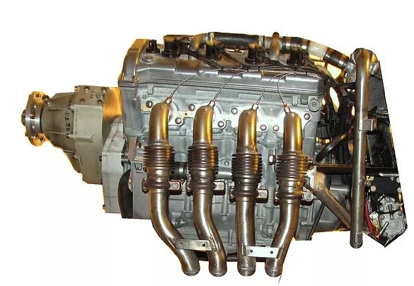

    48,6 КБ · Просмотры: 205
Со штатным распредвалом и впускной да, на 2800 сил 155.
Так как мне приходилось крутить Yamaha F300 4.2L, поэтому спорить не буду, а открою свои графики. Достаточно точно могу сказать на оборотах 4000 об/мин мощность равна 155 л.с.
И добавлю, что на фото под графиком совершенно другой двигатель. У ПЛМ Ямаха выпускные коллекторы головок расположены иначе, т.е. в развале блока цилиндров.
На картинке прекрасно видно что вал литой, насчёт материала спорить не буду, по картинке определять марку стали не умею. То что коленвал азотирован "вкругаля" показывает серый цвет поверхности, это обычно после азотирования. Посмотрите на щёки и противовесы коленвала прекрасно видно что деталь лилась в "корковую форму". Считаете что это поковка, как вам угодно.
link=1235769393/336#336 date=1572875153]К примеру на снегоходном 4-тактном моторе Ямахи вполне себе летают [/quote]
Летать можно на чём угодно, если товар штучный то лепи себе что угодно, с нормами Авиационного регистра можно вообще не заморачиваться. Тут вам пытаются объяснить что к проектированию и производству серийного авиамотора необходимо подходить серьёзно, а не по принципу: "С мира по нитке, нищему петля". Под словом "мир" подразумеваются люди, подобное определение существовало в дореволюционной России и, вроде, сохранилось в Украине. Как вы решаете задачу, это ваш ситуационный выбор, для вашего бизнеса это вполне нормальное решение, но оно не универсально.
На картинке рядная четвёрка, коленвал от V-образной шестёрки. Вполне допускаю что у четвёрки действительно кованный коленвал. Похоже вы запутались в картинках.

К примеру на снегоходном 4-тактном моторе Ямахи вполне себе летают https://www.wildwestaircraft.com
190 лс 77 кг с редуктором. Лодочный будет ещё надёжнее.
Читайте внимательнее. Это ещё один пример от Ямахи. Рядный снегоходный 190 лс вес с редуктором 77 кг. Это к примеру что готовых двигателей только от одной фирмы можно найти кучу и форсированных и рассчитанных на продолжительную работу.
F300 это V-образная 6-ка на 300 л.с. Синий график сток. Красный другие настройки инжектора.
