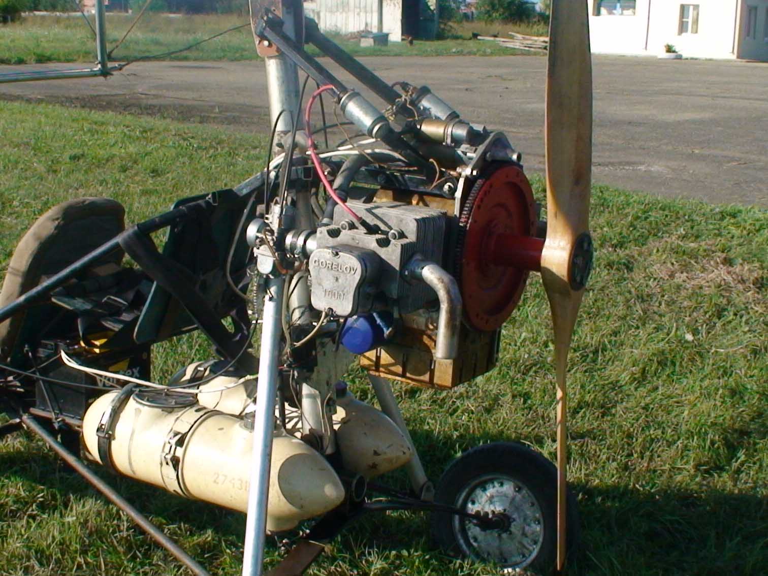

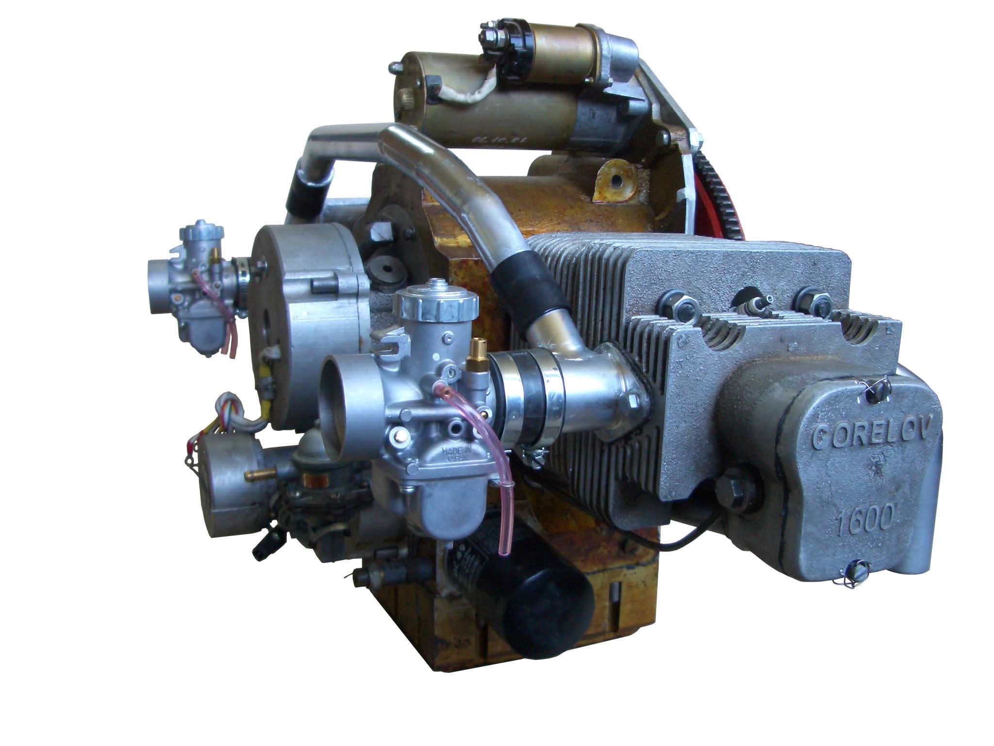

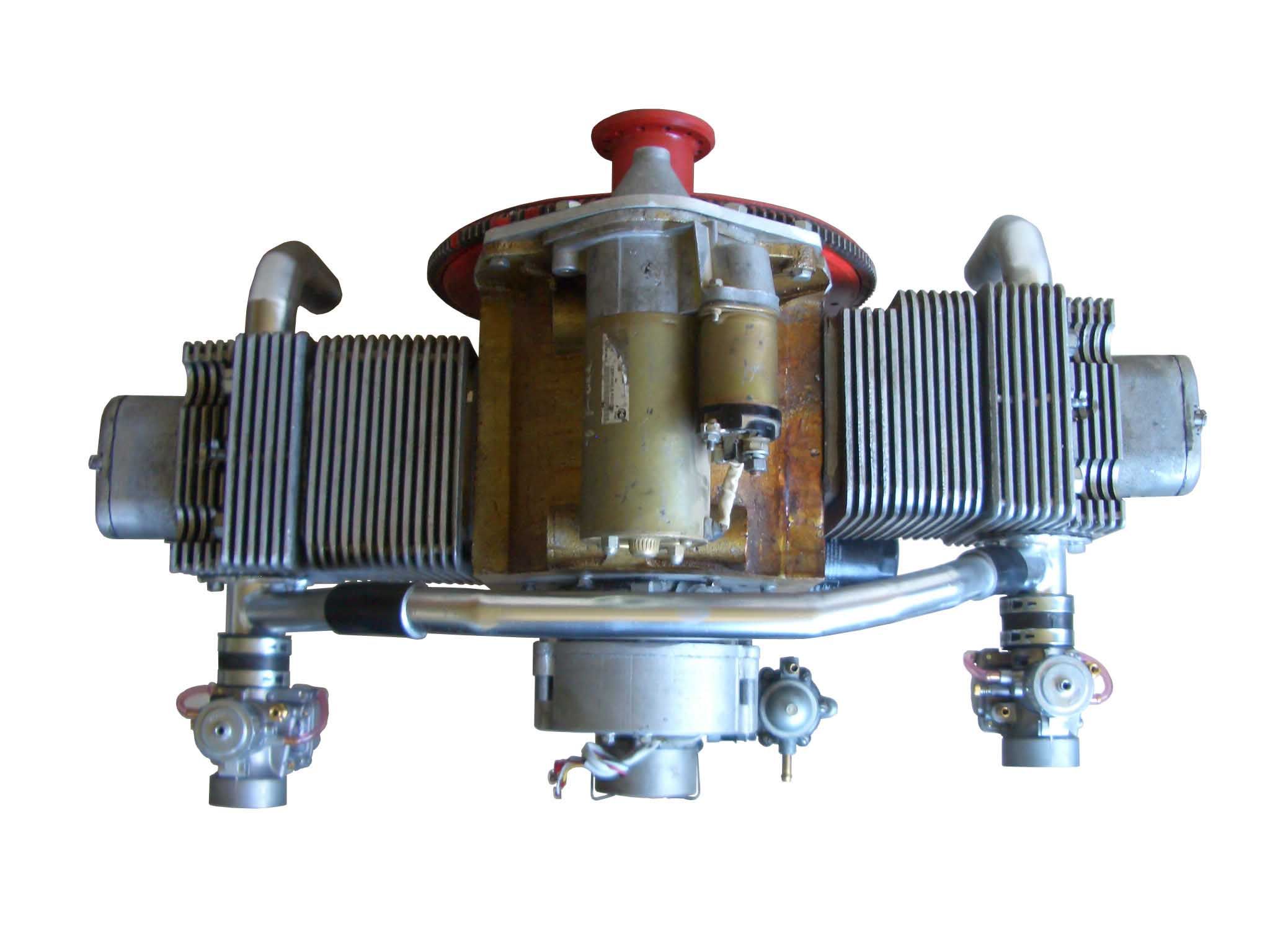

Gorelov-1600
www.gorelov-aviamotors.ru

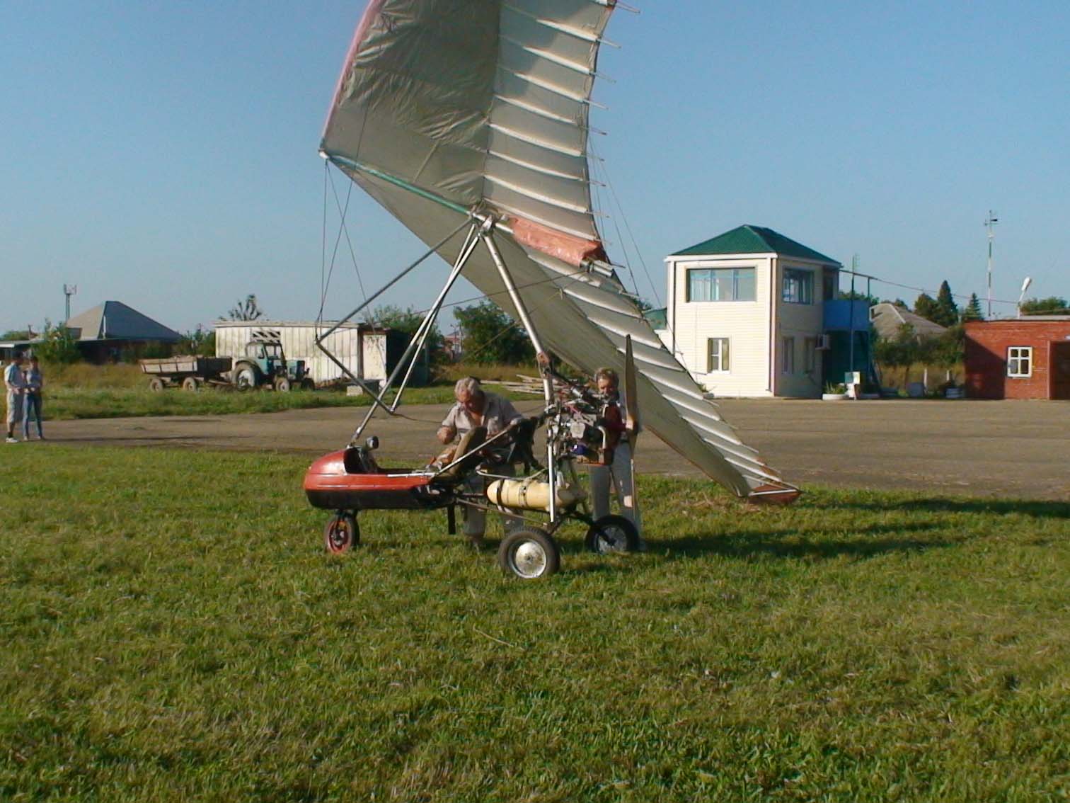

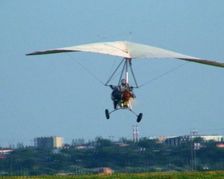

Армавирская авиашкола-МДП с двигателем "GORELOV-1600"

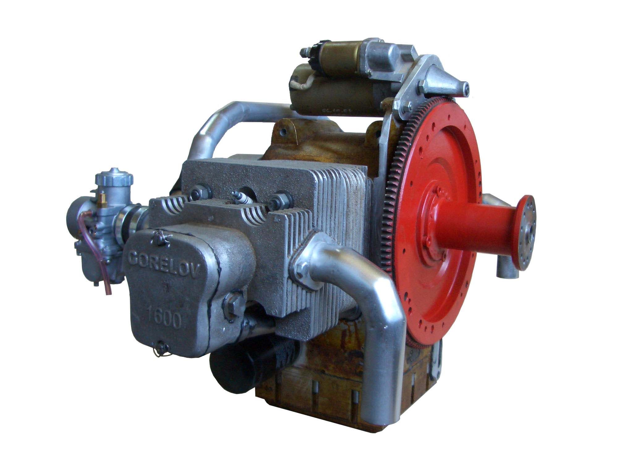

Мои скромные 5 копеек. Откровенно сырая конструкция, я вообщше удивлен, что ее кто-то воспринимает всерьез. Конечно не мое дело, но с Ротаксом ей не тягаться. А вы Хасан, удивительно активно поддерживаете явно сырой продукт.
Идея не новая, но... Неужели не проще взять хороший автомобильный двигатель (я не про Субару, есть и Судзуки и Хонда, в конце концов и РМЗ), чем брать такое...
Нет, понятно, что никто не убьется... Но ЗАЧЕМ? И за ТАКИЕ деньги.... 😱

К сожалению... но этот проодукт как раз подтверждает... Так и живем в серости, потому что всегда делаем так... Почему нельзя сразу делать на нормальном уровне, а то все выглядит как будто люди в кубики еще играют, а замахнулись на ядерный реактор.... Я бы рад, если бы российские заводы делали что-то приличное.... Лучше частные, но не так же.... По-моему государственные Мэйд ин СССР делали на порядок лучше, хотя и им с загнивающим не потягаться. А этот мне напоминает ветку Днепр-авиа... И то, по-моему там все приличнее выглядит...
Я сомневаюсь, может оно только так выглядит, но я бы себе ТАКОЕ за 200.000 не купил. Не стал бы связываться. Когда работал с чехами, они мне Ротаксы по 8000 долларов поставляли. Так как можно сравнивать Ротакс или Субару или другие приличные движки с этим. С этим надо еще долго работать. А не предлагать за такие деньги...
Но это мое личное мнение... Можете не обращать внимания...
Просто у меня волосы на голове зашевелились 😱, когда я это увидел и увидел,что вы, разбирающийся человек, на полном серьезе голосуете за это...
Я присматривал себе маленький моторчик и остановился на Хонде или Ротаксе... Так там хоть понятно за что платишь. Да и деньги не космические....
Просто у меня волосы на голове зашевелились , когда я это увидел и увидел,что вы, разбирающийся человек, на полном серьезе голосуете за это...

  Ценничек для никому не ведомого движка, мягко скажем, несколько великоват.
Но негламурная внешность - ещё не повод судить о качестве.
Ну почему же? Как раз по внешнему виду изделия и можно сделать некоторые выводы. К примеру: выпускной коллектор сваренный из нескольких частей говорит об отсутствии на производстве элементарного трубогиба и наличии в нутри сварочных швов которые являются концетраторами напряжений механических и тепловых. Излишки герметика под клапанной крышкой - где гарантия что их нет внутри и они не попадут в маслянные каналы и тд и тп...
По мне так одно то что люминь они отливают в земляную форму, уже плюс, это насколько я знаю по технологиям принятым в авиационном двигателестроении, в России по крайней мере, а герметик и варенный выхлоп , это на опытных однозначно будет на первых порах Дальше что не нравиться? Главное Жабира точенная из цельных кусков люминя для них класс :-?
На элементарном трубогибе такой радиус не согнуть, Чтоб и сечение согранить по всей длине, если ты их гнул когда нибудь

Не согласен, есть такое понятие - культура производства... И либо она есть, либо ее нет...
