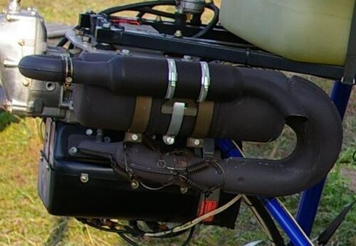

вот этот глушитель расположен выходным отверстием против потока, соотвеццно его нужно нарастить загнутой трубкой. так вот вопрос собственно в том, как эту трубку закрепить лучше, приварить, или как-то к резьбе подсоединить? резьба 22 шаг 1,5 вроде или 1,25 нужно померить.
и какой длинны эту трубу делать лучше, чтобы не потерять мощность из-за неправильного резонанса?

ну вы обижаете народ...
отвечу за народ
где в глушителе резьба?
загибульки серийные есть. и у нас и в авиагамме, но дорого будет
на выходе из глушителя про резонанс уже можно забыть
длину делайте чем короче тем лучше
как вариант лучше повернуть сам глушитель поперек, разрезав его ближе к узкой части, и обойтись без загибулек

Эти штаны можно развернуть, и они будут смотреть в другую сторону. но тогда глушитель будет выходить далеко назад за двигатель. за плоскость вращения винта. т.е. невозможно.

резьба на самом выходе. (кусочек трубки торчит 2,5 см длиной) на ней наружняя мелкая резьба.
как-то не совсем понял.. это тогда он будет смотреть поперек потока горизонтально, и параллельно плоскости вращения винта? его разрезать в узкой (вертикальной на фото) части, и повернув на 90 град. заварить? я правильно понял мысль?

[highlight]как вариант лучше повернуть сам глушитель поперек, разрезав его ближе к узкой части, и обойтись без загибулек[/highlight] [/quote]
Чтобы не "раскошеливаться" на загибульки,сделайте как пишет [highlight]Pisman[/highlight]
полностью его поддерживаю. Провел красную линию где примерно можно резать а потом сварить.

Так это варить не глушитель, а штаны выходит? и куда при таком раскладе поворачивать глушитель? как-то я не совсем "догоняю"
Думается, что pisman имел ввиду разрез глушителя примерно в районе моих глаз на фото? а потом его нижнюю основную часть повернуть на 90' если смотреть сверху и приварить в таком положении. или не так?
Esli povernut "shtany" ne vyhodit. to luche kupite takie dve trubki (Ili odnu celuyu, smotria kakie naidete) , svarite ih, i ustanovite (privarite) na konec tepereshnego glushitelia, chtoby dym vyhodil v s potokom a ne protvi ego.
Marius прав. Надо найти другую первую часть глушителя, "штаны" в простонародии. Ваша-длиннее стандартной. Возможно снижение мощности.
