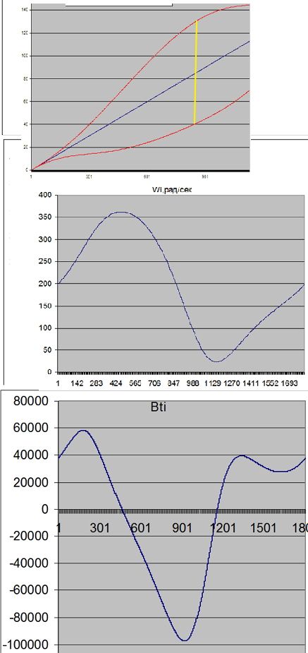

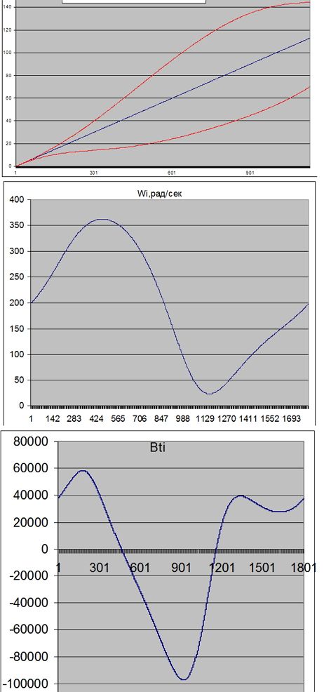

Михаил Павлович из Донецка предоставил формы графических кривых для его 4-х лопастного РЛД
Отличные кривые. Жаль, только не полностью...
Геннадий, он еще подослал графики его 4-х лопастного РЛД.
В этот раз не нормированные по фазам, а отдельные - со своими единичными шкалами и значениями.
Как я их понимаю,
- красные линии отображают взаимные положения смежных лопастей на углах поворота статора,
- синии линии отображают скорости одной из лопастей на разных тактах, в пределах 180° прохода статора
- нижний график отображает ускорения этой же лопасти на том же этапе углового прохождения статора.
Искажения "синусоиды" скорости уже заметны,
а ускорения - особенно замысловатые.  В частности его положительные линии колеблются чаще, а по предельной амплитуде - меньше, чем отрицательные ускорения.
Что за синхронизатор обусловил такие характеристики, сказать в точности не могу.
Михаил Павлович сказал, что предусматривал в его особом синхронизаторе регулируемую на ходу степень сжатия (как для многотопливного варианта).
На одном из узлов я разглядел [по скайпу] шатунную связь в составе синхронизатора.  Возможно, это влияние шатуна на такие протекания кривых?
    56,2 КБ · Просмотры: 104
    50,9 КБ · Просмотры: 106

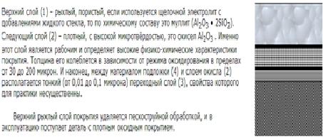

логично предположить меньшую опасность детонаций при керамической "облицовке" КС.
В реальности наоборот.
Наоборот могло бы быть, если бы, имхо, Вы по делу писАли - НЕ об оксидной микро-пленке на алюминии, а о сабже - керамических стенках камеры сгорания нормальной толщины.
Проверено экспериментально на двигателях с покрытием методом МДО, теория с практикой не расходится.
Комментарий невпопад,  батенька! Нам старикам простительно 🙂 Пожалуйста, повнимательнее...
    24 КБ · Просмотры: 104
