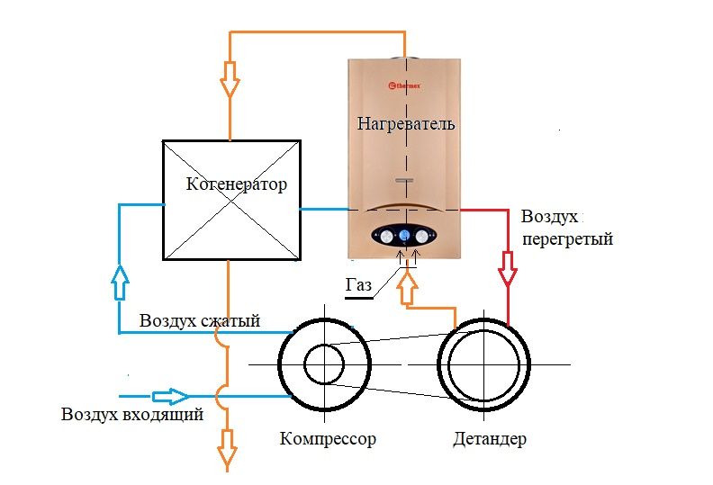

Посмотрел видео на сайте, зрелище печальное. Да и вообще это всё не правильно. Надо что сделать: спарить два винтовых блока, тот что на расширение работает примерно по объему должен быть вдвое больше, а еще лучше разницу в расходах получить через увеличение оборотов либо шестерней, либо вариатором. Между винтарями поставить газовую колонку. Включить её, потом начать раскручивать компрессор, он погонит воздух через колонку, на выходе из которой вы получите горячий газ который сработаете на расширителе. Всё. Запускаете нагретый воздух в расширительный Лисхольмовский блок, и телега поехала с циклом Стирлинга, без всяких пускачей.
Могу продолжить. Если хотите повысить КПД установки, то "выхлоп" из расширительного винтового блока Лисхольма подводите к соплу горелки газовой колонки, повторно используя сработанный в машине воздух, получаете достаточно полное срабатывание теплоты. Есть и другие схемы.

Смотрим на схему, какой она должна быть в натуре. Сделайте вот лучше её, и родина вас не забудет. Между винтовыми модулями лучше поставить автоматический вариатор от скутера, тогда двигатель приобретет гибкую характеристику.
Автоматический вариатор от скутера? Используемый винтовой компрессор, который на фото, потребляет 50 л.с. при 7500 об/мин (паспортные характеристики). Лепестковые клапана.... , вариаторы..., РМ огромных размеров.... Предложено всё, что бы сделать бесполезный кусок железа, работающий при низких давлениях с моторесурсом 20 часов.
