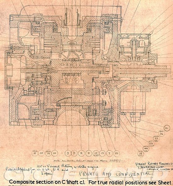

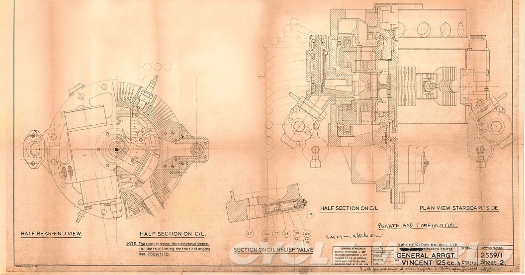

Вот этот двигатель реально работал и прошёл ресурсные испытания, но оказался слишком мелким для заказчика.

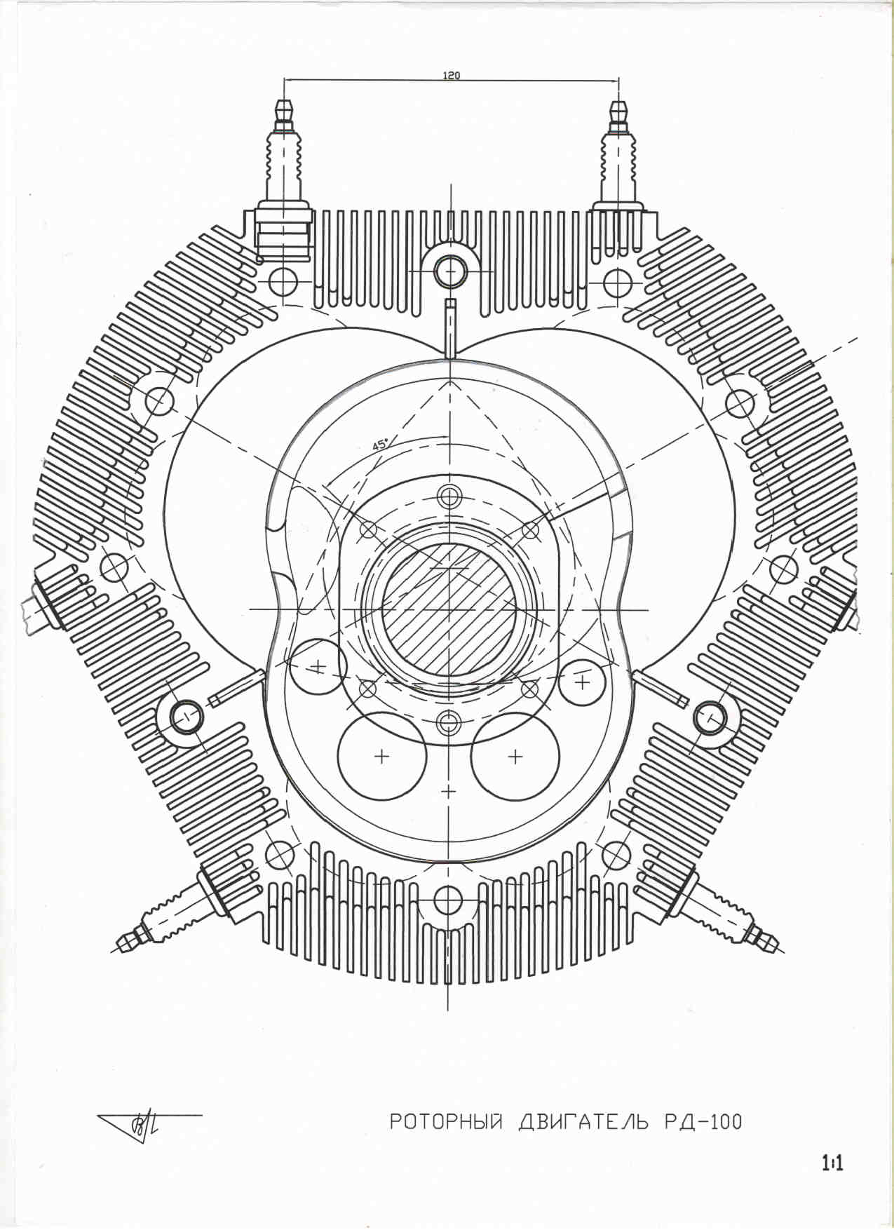

... А как называть РД системы Грея, - полностью «лепестковый»,  где РУ в статоре? Роторно-плунжерный?

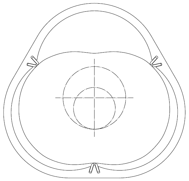

... А может быть даже более правильно, такой тип ДВС назвать : "гипотрохоидный РПД", тогда как  ванкель - эпитрохоидный РПД. 😉

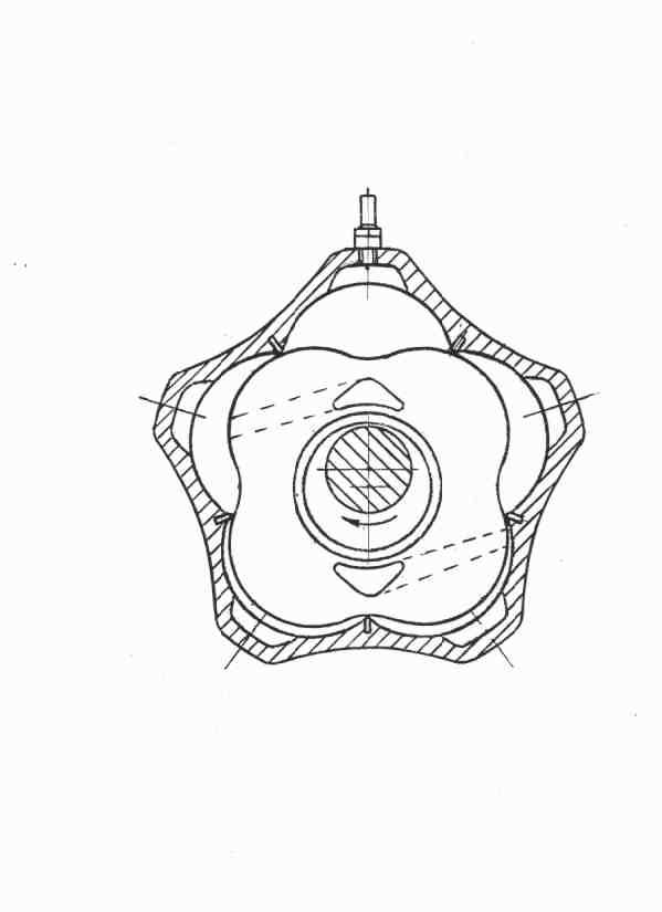

Нет, это не "гипотрохоидный РПД", а также как  ванкель - эпитрохоидный РД, только «вывернутый», - используется не внутренняя огибающая (как у ванкеля) а наружная. Т.к. «поршня» нет, а есть "чистый" ротор, логично, даже более правильно, такой тип ДВС называть просто «роторный двигатель» – РД. Собственно, так и чаще называют последний построенный по данной схеме РД Школьника. А вот показанный постом выше (№2091) двигатель можно назвать ротационным поршневым или РПД.

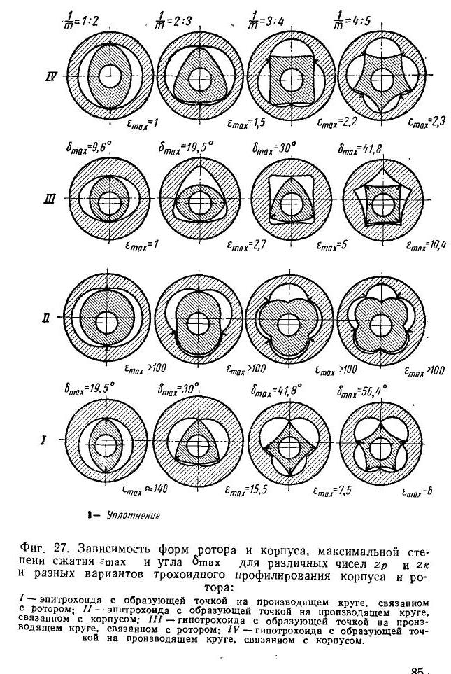

А это и есть гипотрохоида, когда ротор вращается в  направлении, противоположном обкатыванию.
И что, и эпитрохоиды и гипоторохоиды есть с внутренними и внешними огибающими. На привнесённом вами чертеже, нарисована гипотрохоида с внешними огибающими.
Еще раз объясняю по другому. Все эпитрохоиды устроены так: и ротор и вал вращаются в одну сторону- с разными скоростями.. Гипотрохоиды работают иначе: вал вращается в одну сторону, а обкатывающийся ротор, в противоположную. В книге Боротова Акатова: "Судовые роторные двигатели", есть таблица, но в описании её допущена неточность, все графы перепутаны местами. Обычная практика редакции... У Ханина на стр.85.
Сверху вниз:
1. Эпитрохоида с внешними огибающими
2. Гипотрохоида с внутренними огибающими
3. Гипотрохоида с внешними огибающими
4. Эпитрохоида с внутренними огибающими.

На мой взгляд, роторные двигатели отличаются от поршневых тем, что энергия рабочего тела непосредственно собщает вращающий момент рабочему органу двигателя, например, ротору. Идеальным вариантом роторного механизма является, например, шиберный(пластинчатый) пневмомотор.
В.А. Коноваленко, "Двигателивысокой удельной мощности", под редакцией Маркова С.И.,С-Петербург, 2011.
Коноваленко Виктор Антонович,
физик, автор многих изобретений,
лауреат ВДНХ, изобретатель СССР, один из
основателей Академии Технического Творчества
и автор ряда научно-популярных книг.
Приведенный вами пример двигателя РД-100- это на мой взгляд,  относится к категории роторных двигателей только по внешнему признаку- по вращающемуся поршню. Это бесшатунный двигатель с вращающимся поршнем.
Ротор-поршень под воздействием давления рабочего тела перемещается с ВМТ на НМТ. Поршень непосредственно, без посредства шатуна, создает вращательный момент на коленчатый(эксцентриковый) вал. Здесь рабочий объем создается в результате перемещения поршня, те подвижной части, как в поршневом двигателе.
В Роторном двигателе Ванкеля рабочий объем создается расширением неподвижной части -статора и, частично, перемещением подвижной части- ротора.
В двигателе Школьника (РД-100), условно,вся энергия расширения рабочего тела уходит на совершение работы, а в РПД часть объема рабочего тела расширяется в расширяющемся объеме статора. Но принцип работы РПД кардинально отличается от работы РД-100.

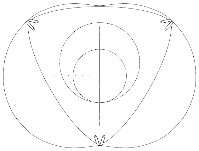

Двойные уплотнения (конструктив не знаю) делались на самых крупногабаритных, в том числе Феликсом Ванкелем и работали. Основная проблема износ направляющих пазов уплотнений, при правильном профиле колец устраняется.
Не надо позориться. Два уплотнения ни при каких обстоятельствах не могут стоять в одном углу.
RVD сказал(а):
надо позориться
Позор это закоснеть в стереотипах и не рассматривать варианты. По результатам моделирования, для 3-вершинного ротора с объёмом секции 125 кубиков и зазоре между ними 1.5мм амплитуда колебаний апекса составляет менее 0.002 мм... Вполне возможно, что решение вполне работоспособно.

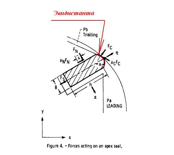

Ваша статейка, смотрим на лопатку, я её дорисовал красным.
Сие означает, что лопатка не просто скользит, а еще поворачивается по некой дуге. Эта дуга называется эквидистанта. Под траекторию нашей дуги и "фрезеруется" трохоида на роторе. Установка любого другого профиля где--то рядом означает, что дополнительный элемент будет то отрываться от профиля трохоиды, то вгрызаться в него.

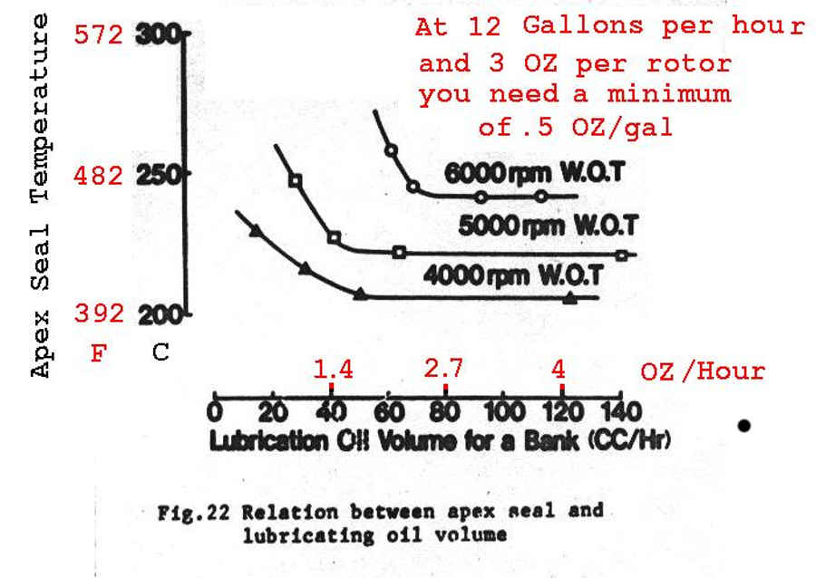

Для одноточечных уплотнений получаем следующую печальную картинку (по расходу масла).
