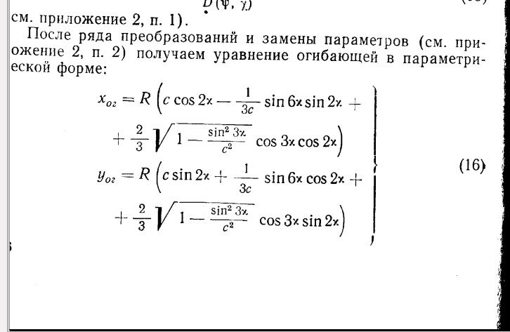

Теоретически, при прочих равных условиях, схема с внешней огибающей дает более высокую мощность, чем схема с внутренней огибающей
Попробовал поисследовать теоретически формулу огибающей. Похоже в ней ошибка. Выдает довольно странные конфигурации , особенно для малых "С".

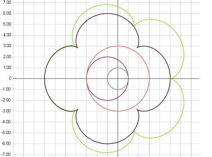

Построил я тут на досуге математически контуры пятикамерного РД Грея. Две окружности в середине - вал с эксцентриком, красная окружность - зона расположения окон газораспределения. "С"=1. Меньше не бывает. По моим прикидкам эта модель эквивалентна 4 цилиндровому ПД объемом 0.4 литра. СС любая, зависит от диаметра сферической КС (не отображена на рисунке). Прихожу к выводу, что он пожалуй поэффективнее будет, чем трехкамерный РД у Школьника.

Разница в том, что РД Грея не является "ванкелеобразным".
Даже если его и "вывернули" все равно похож. Кстати один неприятный момент, постоянно одна и та же сторона ротора участвует в рабочем ходе. Локальный нагрев однако. В ванкеле это пол проблемы (в корпусе организовать охлаждение легче), а здесь серьезная проблема (масло. как хладоагент хуже воды)
Может на первый взгляд и "похож", да не похож на второй. К стати, у ванкеля как раз это проблема, поскольку КС перещается вместе с ротором и греет одни и те же 3 точки, а у РД Грея КС неподвижна, а ротор относительно нее перемещается.
У ванкеля каждая грань(значит равномерный нагрев) участвует во всех тактах цикла. Отсюда напоминает поршень (изнутри охлаждается маслом. в полости свежим зарядом).
В РД грей-школьник одна часть (сторона)ротора выпуск-впуск. а другая сжатие-раб.ход.
Так что локальный нагрев ротора присутствует.
У ванкеля есть локальный нагрев одной из частей корпуса (статора), но организовать охлаждение неподвижной части значительно легче.
