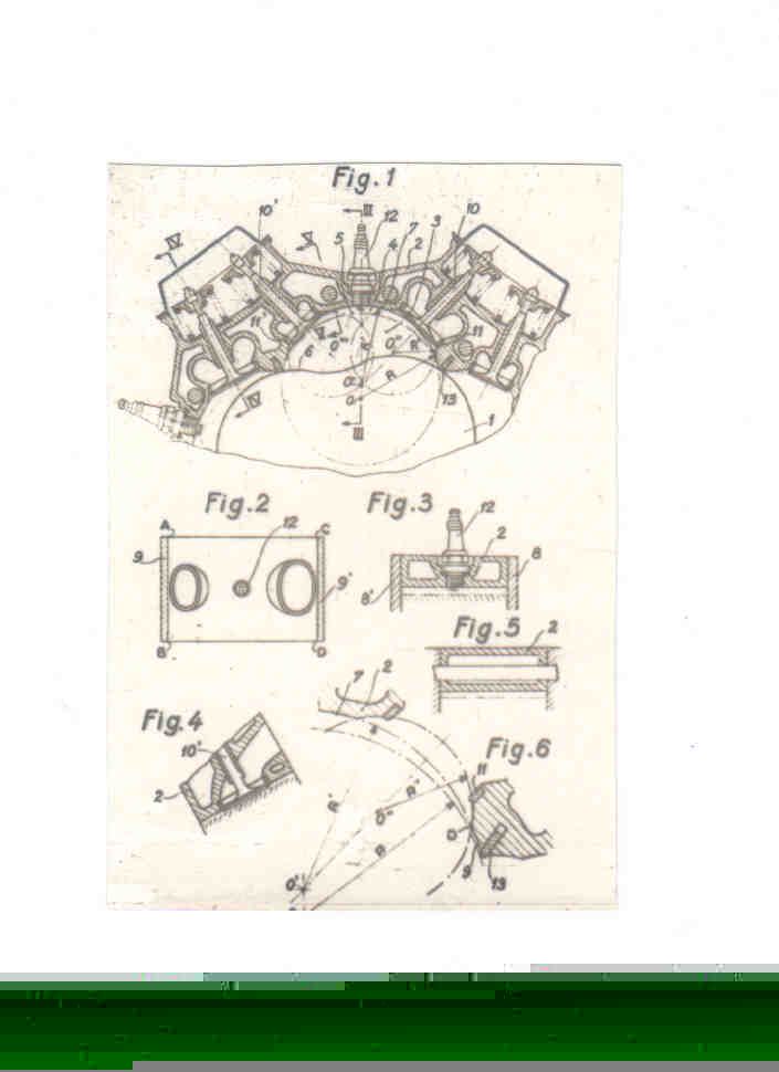

Построил я тут на досуге математически контуры пятикамерного РД Грея.
Красивая схема. Практический смысл имеют только эквидистанты данных кривых.
Уже выкладывал концепцию малообъемного 5-камерного РД, высокооборотного, без СШ и РУЭ, с калильными свечами вместо искровых. Возможен турбокомпаундный вариант. Недостатками такого РД являются меньший мех. КПД, ресурс, большее число свечей (форсунок) и уплотняемый периметр, большее число оборотов подшипника ротора, чем у коренных. Правда, сейчас есть керамические подшипники.
5-камерный РД делала фирма Рено. 5-7-камерные РД имеют худшие удельные массо-габаритные, термодинамические (площадь стенок камер) показатели, чем 3-камерники (Грея). Поэтому имеет смысл делать много камер, если нужен большой рабочий объем. По аналогии с авиа-ПД объем 1 камеры может иметь до 5л, трех – 15л. Этого достаточно, чтобы перекрыть весь ряд мощностей до 800-1000 лс в одном модуле / секции, дальше уже выпускаются ГТД. Правда, они на порядок дороже.
    32,3 КБ · Просмотры: 189

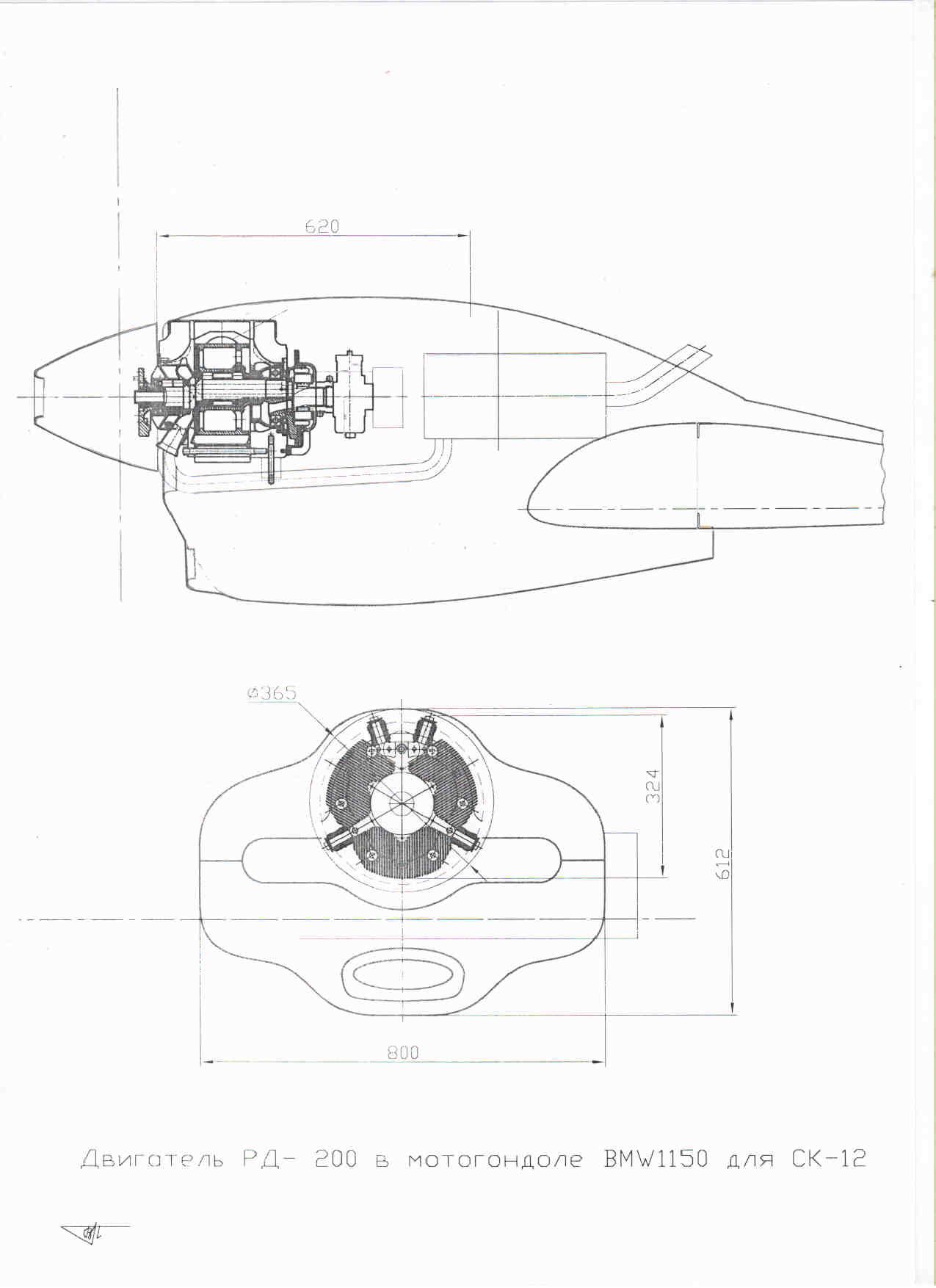

Нам нужно определиться, какой двигатель нам нужен. Есть огромная потребность в авиамоторе мощностью порядка 80-120лс. Мотор нужен срочно.
ВадимЕ писал: Нужен конкретно авиамотор, не просто мотор, не мотор для машины, саней, лодки и т.д. а именно авиамотор и поэтому он должен отвечать ряду критериев.
1. Надежный
2. Простой (как одна из составляющих надежный и если можно использовать магнето и карбюратор от Газона то это хорошо)
3. Мощный
4. Легкий
5. Дешевый
6. И где -то там экономичный
Борьба за проценты КПД мне чужды, как устроен двигатель побоку, если он отвечает 6 пунктам то хоть Ванкель, хоть бесшатунник, хоть черт из табакерки, если сможет отработать на основных своих узлах хотя бы 1000 часов на 90% мощности, то честь и хвала создателю этого мотора.
Воплощение в металле проекта РД-200 «Протон» (РД) позволит получить мотор, отвечающий всем 6 требованиям.
1.      РД содержит одно подвижное звено (кроме вала) против сотен подвижных звеньев в 4-9-цилиндровых ПД (порядка тысячи деталей). Значит, - в сотни раз надежнее, чем ПД.
2.      См. пункт 1.
3.      Мощность можно увеличить, добавив еще 1 модуль (секцию).
4.      РД в разы легче и компактнее ПД.
5.      См. пункт 1.
6.      В самом наихудшем случае экономичность будет не хуже, чем у лучших ПД.
7.      Высокий механический КПД гарантирует ресурс в тысячи часов.
    82,9 КБ · Просмотры: 196
Выложена схема размещения РД «П» в мотогондоле (для двигателя БМВ 1100) нашей амфибии СК-12 «Орион». На глаз видно, что в поперечном сечении мотогондолы может разместится в ряд 4 РД «П», а на виде сбоку – 2 таких ряда, т.е. 8 РД «П», - суммарно 16 л рабочего объема, против 1,085 л у БМВ. При этом нужно учесть, что оппозитный двигатель БМВ имеет рекордную компактность по длине, а мотогондола максимально «обжата» по миделю двигателя БМВ. Т.е. взят для сравнения не габаритный объем двигателя, а объем мотогондолы.
Очень правильная мысль. Очевидно, что ваш РД200 один из первых кандидатов, как самый проработанных из числа РД. Однако на этой ветке (и поскольку у меня стадия еще пока начальная 😉) есть смысл пообсуждать "достоинства и недостатки" РД вообще. Чем и занимаюсь.
