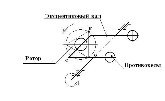

Ну, поперетерли мне косточки, и довольно. Но правда интересно было бы узнать, что я вам соврал, если мы с вами никогда не встречались по жизни, только на форуме.  А уж от вас-то сколько слышали, слушаем вранья, уши вянут. Клевета, как способ переложить нечто с больной головы на здоровую.
От себя скажу, что вы даже элементарных вещей не понимаете, поэтому всегда ходите "битым". Тот-же ротор, нет ничего проще схемы его уравновешивания, а уж какую ахинею вы тут понаписали по данному поводу, думаю, что и после объяснений Сергея вряд-ли до вас что-то дошло. Да еще вечно заговоры вам снятся против себя, а это просто  "злой рок" вас преследует, а не Седунов. Проще всего списать свои неудачи на соседа, тогда как во всем виноваты вы сами, суть в "причинно-следственной" связи - что заложили на входе, то и получили на выходе. К примеру: "украл на рынке яблоко, а домой пришел, кошелька нет", "выстрелил пулей, получил в ответ снаряд". Неизбежность очевидна.
Схему по уравновешиванию односекционного ротора я вам нарисую, так и быть.
Ротор, куда бы не поворачивался на оси "с", и где бы не находилась точка "к", в рамках очерченной окружности,  полностью уравновешен относительно данной оси,  в силу своей симметричности. А ось "с" относительно оси "о" уравновешивается двумя противовесами. Противовесы рассчитываются с учетом дополнительной массы ротора. Количество оборотов ротора к оборотам вала для уравновешивания не имеет значения, хоть 57 к одному.
Что сказать, когда сказать нечего... :'(
И здесь полное незнание и непонимание. 🙁
Ротор поворачивается в 3 раза медленнее, чем вал на котором он сидит. Почему это так - посмотрите сами.
Посмотрите на конструкцию, она у вас есть.
А противовесы есть (могут быть) только на валу!
Итак - ротор вращается с эксцентриситетом и создает дисбалланс.
Вал, который вращается быстрее в 3 раза его уравновесить не может.
Те противовесы, которые вы поминали недавно, даже по мануалу Мазды уравновешивают только продольный момент.
Неужели это непонятно?
Схему, которую вы изволили нарисовать неточна. Покажите уж тогда нормальный продольный чертеж. 🙂
А так вы просто пудрите мозги народу.
Дело в том, что ротор РПД не только сидит на валу, но еще и обкатывается по внутренней шестерне с соотношением 2:3.
Поэтому он и создает неуравновешенный динамический дисбалланс.
