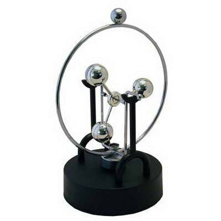

  г. Миллеру. Синхронизирующая шестерня, что она есть, что её нет,  двигатель в любом случае уравновешен (как и тот маятник, что в приложении).
Подвижность ротора относительно оси "С" никак не связано с уравновешиванием двигателя. Во  время изготовления двигателя на заводе, колено в сборе  ставят на балансировочный станок. Ротор снимают (потому что его нечем зафиксировать на шейке эксцентрика), и вместо него вешают  "присоединительную массу" - " специальную болванку", которую легче прикрутить к шейке, чтобы она не съезжала в сторону. Вес "болванки" совпадает с весом ротора до грамма, он его заменяет на стадии статической и динамической балансировках.
    15,5 КБ · Просмотры: 212

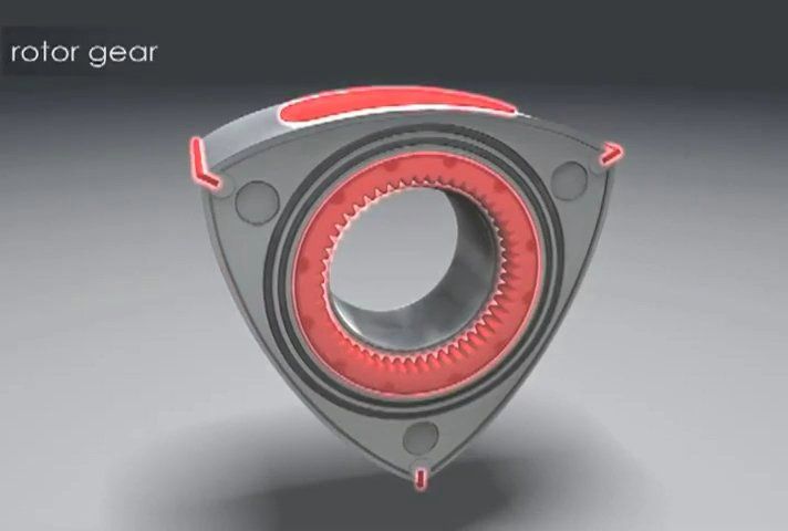

Для Миллера, вот ротор ванкеля, как видите ротор вращается вокруг своего центра тяжести и если просто надеть этот ротор на ось и вращать то ясно дело никакого дисбаланса наблюдаться не будет, поэтому совершенно без разницы с какой скоростью этот ротор в ванкеле вращается или не вращается вообще, дисбаланс же возникает только за счет того что ротор установлен на колене коленчатого вала, который сам вращается, и соответственно легко уравновешивается размещением противовесов на этом же самом валу, которые уравновешивают массу колена и ротора
конечно вы и сами все это знаете, просто пора научиться признавать свои ошибки, вы же готовы называть черное белым если однажды не подумавши что то ляпнули, и вас хоть пристрели от своей позиции вы не откажетесь, что весьма печально, вряд ли следует исповедовать позицию если факты против то тем хуже для фактов

господин Миллер   вот если на гладкий вал насадить тот ротор что на фото и вращать дисбаланс будет или нет?
    26,2 КБ · Просмотры: 237

Если ротор насажен на "гладкий вал", то он должен совершать обороты вместе с валом! 😱
А он, гад работает в 3 раза медленнее! 🙁
Представляете какая подстава!
Вернее, похоже не представляете.... :-[
