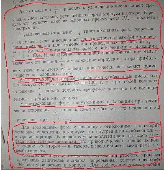

все споры по поводу гипо  или эти в паре абзацев
    88,4 КБ · Просмотры: 183
