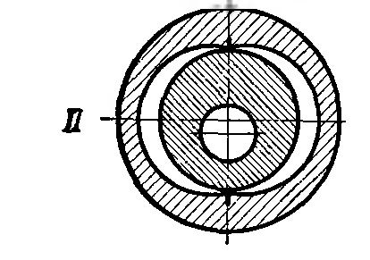

Вот так нагляднее:
   Обе интерпретации с дефектом, так как изначально, на странице книги заложена ошибка. Две окружности соединяются между собой не дугами, а прямыми отрезками, только тогда схема работает.
вот картинка из другой книги если у Вас есть другая предоставте ее нам
    32,3 КБ · Просмотры: 197

Вот так нагляднее:
Теперь действительно видно. Все-таки лыжи... 😉

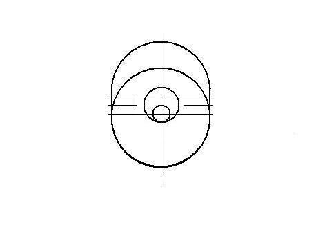

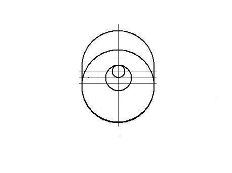

А он как раз на подобной геометрии и скроен. Только незачем такие сложные профили для однозаходного ротора строить, все решается одной окружностью ротора с ...
...что-то типа того.
    7,9 КБ · Просмотры: 180
    8 КБ · Просмотры: 221

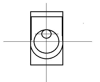

есть такой двиг у американцев кажись но там нет зубчатого зацепления а просто обычное скольжение шейки коленвала в поршне
    6,8 КБ · Просмотры: 169
К стати на этой основе отличный РВД должен получиться.

... незачем такие сложные профили для однозаходного ротора строить, все решается одной окружностью ротора с ...
Я заблуждался! Попробовал - можно и с кружочками (не люблю я их). Но это наверно ближе к насосам Муано, чем к Ванкелю. Хотя принцип похож. У Муано больше возможностей для формообразования.

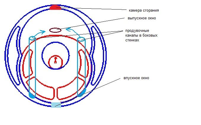

Насчет двухтактного РПД можно пообсуждать, но не очень понятно с чего начинанать-то... для затравки бросьте что-нибудь...
что-то типа того
Да, но у Е_Т геометрическая эффективность повыше пожалуй будет.
2 martensito
пока примерно так  потом нарисую красиво
    45,1 КБ · Просмотры: 166

пока примерно так
Думаю эффективнее 2 секции, одна компрессорная, другая рабочая. Проще кинематика, гзообмен, уравновешивание, лучше удельная мощность.
Не могу понять куда проще но может изобразите
