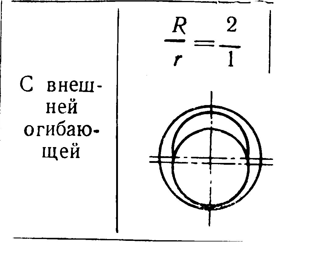

   Обе интерпретации с дефектом, так как изначально, на странице книги заложена ошибка. Две окружности соединяются между собой не дугами, а прямыми отрезками, только тогда схема работает.
Рисунок грубоват, но правильный. Кружочков не должно быть вообще!
