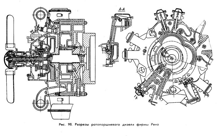

Не сочтите за дерзость, но я знаю что говорю. Информация абсолютно точная, скорее всего, вы невнимательно читали.... Действительно фирма Рено "пыталась" сделать гипотрохоидный ДВС с соотношением ротора к статору 2/3, но далее опытного образца дело не пошло. Этот двигатель был с клапанным приводом, где-то 1964 год. У меня даже есть где-то его фото. Найду покажу.
Ну что вы, какая же дерзость, но и вы тоже не сочтите, может вам только кажется, что вы знаете? Рено сделал опытный (а другого я и не говорил) дизель эпитрохоидный ( а не гипо...) с внешней огибающей и отношением 5/4 (а не 3/2). Рисунок здесь. Возможно были и другие, но я говорил об этом.

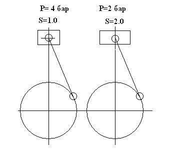

Дело в том, что плечо да, увеличится, вдвое,но и давление газов в камере расширение через мгновение тоже снизится вдвое.
Плечо увеличится, но давление упадет вовсе не вдвое. Значит и момент увеличится. Ничего сложного.

Нет, я читал про другой вариант. И там были не форсунки, а свечки. "Ваша" версия, ранее, мне на глаза не попадалась.

Если объяснение с плечами для вас не понятно, можно объяснить и по другому.
В нашем случае, увеличивая площадь воображаемого поршня мы автоматически снижаем давление над ним. И если в одной камере давление было скажем 4.0 единицы, то при увеличении площади вдвое,давление над поршнем снилось вдвое и стало 2.0. Первоначально сжатый газ  расширился из одного объема, до объема двух камер.

И если в одной камере давление было скажем 2.0 единицы, то при увеличении площади вдвое,давление над поршнем снилось вдвое и стало 1.0. Ведь газ то расширился из одного объема, до объема двух камер.
Не буду спорить, я не собирался это использовать, и спорить не хочу, может вы и правы.
Разве? А если учесть падение температуры? Я и сказал, "но давление упадет вовсе не вдвое". Вы это даже красным выделили... 😉
Да да, вы еще сюда политропу призовите. Назовите газ женским именем, а облака что в небе, звёздами. Пусть будет винегрет.
К чему клоню, речь идет  исключительно об арифметике, остальное оставляем в стороне.

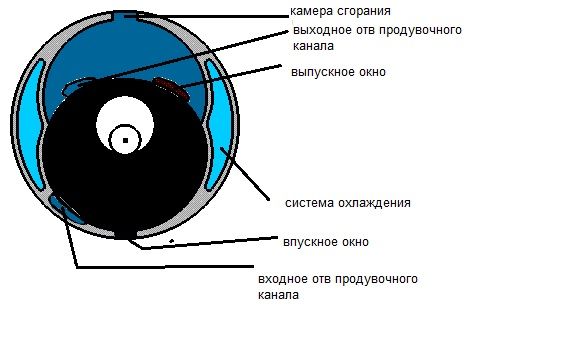

хотел нарисовать красиво но вышло как всегда
спешка нужна сами знаете где  за 3 часа вспомнил весь курс ком.граф. и работу с корелом
  Ну всё равно неплохо.  У меня вопрос по существу, а Вы дым можете изобразить. Мой "художник" в анимации, изображая РВД в солид-воркс, так и не смог с этим справиться, говорит ресурсов много тратится и его комп не справляется, поэтому мы стали пробовать с "шарами", на этом все и встало - не красиво получается.

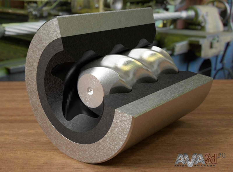

... Составные (т.е. составленные из чередующихся эпи и гипо циклоид профили не могут быть применены в винтовых сборка с переменным шагом.... Чисто гипо или чисто эпи профили в реальных устройствах задействованы быть не могут по причине геометрии "нулевой толщины".
Составной закрутил, контакт хороший, пазухи герметичны.
Про нулевую толщину не въехал. Замкнуть поверхность?
Наилучшее восприятие при срезе 1/4 статора.
