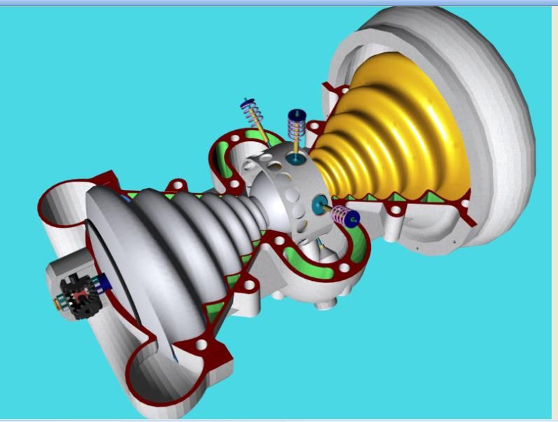

Вопрос "на сто лимонов 😀": насколько широкми можно сделать угол при вершине конуса статора (ротора)? С точки зрения математики... От этого зависит отношение степени расширения к расстоянию от "камеры сгорания". Собственно это очевидно. Например у РВД в патенте примерно 60 градусов, а у Булагена примерно 15... Поэтому у одного длинный и тонкий получился, а у другого ближе к квадратному, что конечно лучше. А если довести до 170? топология будет работать?

Вопрос хороший... Во первых надо определиться что мы под "углом конусности" подразумеваем. Самое оптимальное это принять в качестве угла конусности угол "раскрытия" наружного базового конуса, тогда угол конусности внутреннего базового конуса будет связан с ним через выбранное соотношение заходов n[sub]1[/sub] и n[sub]2[/sub]. Максимальное теоретически возможное значение угла конусности наружного базового конуса ограничивается (насколько я понимаю) значениями = 180 [sup]О[/sup]. Но помимо теоретических соображений (давайте об этом не забывать) имеются соображения сугубо прикладные типа: достаточной прочности, простоты изготовления и собираемости, взаимных скоростей скольжения рабочих поверхностей и т.д.
  Я все варианты наклонов и сопряжений изучал, и пришел к тому, что оптимальный угол  раскрытия средней линии сопряжения конусов, примерно составляет 60-75 градусов, больше нет смысла ротор раскрывать, это самая компактная (оптимальная) установка (почти что шар). Можно конечно поработать и на 150 и 170 гр., но тогда ротор вырождается в "суповую тарелку", и появляется множество проблем, связанных с невозможностью запихнуть в центр камеру сгорания и прочее, прочее.
    48,2 КБ · Просмотры: 198
Да... И ещё... Помимо угла конусности есть такой важный параметр как угол скрещивания осей - но это полуразность углов конусности наружного и внутреннего базовых конусов

  Равенства  при одинаковых длинах впуска и выпуска нет, и быть не может. По причине того, что первый виток компрессора всасывающий ( его объем в компрессорном отсеке растет от нуля до максимума), поэтому повышение давления  начинается с момента достижения полного объема первого витка, а не в период, когда наружный виток засасывает в себя воздух из атмосферы, увеличиваясь в "габаритах". В расширительном отсеке всё до наоборот, там последний виток как бы "лишний". Т.е. при равных длинах улиток впуска и выпуска, двигатель гарантированно имеет продолженное расширение. Сюда еще нужно добавить при равных шаге витков, амплитуду (угол качания)   ротора изменить произвольно для левой и правой половины невозможно, это одна деталь.
Думаю, что это заблуждение. Степень сжатия - это просто геометрическая величина. Отношение начального и конечного объемов. Она не зависит от давления на всасе или чего-то подобного. Если роторы одинаковы, значит и степени сжатия/расширения тоже.
    Вы можете думать что угодно, никто у вас ваших прав на право голоса не отнимает. Однако в технике, и тем более в науке, демократия и плюрализм не работают, всё определяет точное знание предмета. Не более того, никакого высокомерия и чванства, просто говорю, в своих выводах вы заблуждаетесь.
