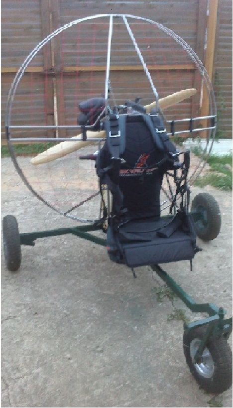

...а еще у меня неправильная парапланерная тележка из стального квадрата сваренная которая летает уже года четыре...
    69,1 КБ · Просмотры: 191
...на счет заморозки ветки я, конечно пошутил...вопрос к теоретикам...пробовали когда-нибудь сломать 3-х слойную 3мм  фанеру, хотя бы об коленку...??? не очень-то она ломается...она гнется по внешним слоям..и плохо гнется по внутреннему слою...хвостовая балка, в моем случае, в вертикальной плоскости треугольник...в горизонтальной расчалочная конструкция с максимально вынесенными точками крепления расчалок...расположение внешних слоев вдоль строительной оси дает МАХ жесткость в продольной оси на разрыв работают стойки, обвязанные тем же листом по всему периметру...по большему счету это коробчатый лонжерон...

Поэтому пример с парапланерной тележкой неуместен - ключевые детали системы - крыло, двигатель и винт у Вас покупные - грамотно спроектированные и проверенные. Поэтому и летают 4-й год. Не надо приписывать эти заслуги себе!
А самолёт у Вас и спроектирован неграмотно и изготовлен топорно.
К примеру - самая нагруженная, нижняя, часть фермы - ажурная и задняя вертикальная стойка несущая сдвиговые нарузки не подкреплена по всей длине фанерой, а хвостовая часть, где нагрузки в разы меньше - обшита фанерой. И опять же - центральная часть нетребовательная к культуре веса (ибо находится в ЦМ) у Вас переоблегчена, а хвостовая часть, которую нужно всеми способами облегчать - тяжеленная!
Такое ощущение, что при проектировании Вы руководствовались не требованиями аэродинамики и прочности, а рисовали по принципу "я так вижу".
Я уже не говорю про высоченные и рахитичные шасси без амортизации...
Читайте книги - это сэкономит Вам массу времени, средств и здоровья!  :IMHO

....абсолютно с Вами согласен... 🙂
airplaneivan....а основные стойки там как рас с амортизацией...
...по поводу паралета я тоже в свой адрес ящик гнилых помидоров получил...от знатоков, которые паралельно со мной строили по всем правилам авиации...только их тележка получилась тяжелее и расколошматили ее на втором вылете...а первый вариант моей (там носовая стойка по самолетному управлялась и амортизаторы стояли на основных) жизнь другу спасла, когда он на взлете крыло подорвал и передней стойкой под 90гр. с 5 метров в землю воткнулся...она тупо не сломалась и все.... 🙂
