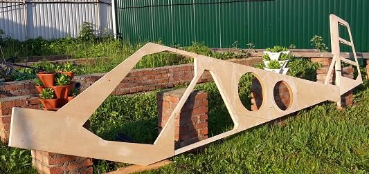

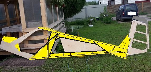

Вот такой пример....
Усиление самой загруженной части -основные стойки шасси и  соединение хв. части,перемычка над головой .Добавляете на хвост две планки 40 Х 15,но выкидываете один лист фанеры.

...ок все будет примерно так...там , если присмотреться, есть разметка под удаление лишней фанеры...технологические условия (коленка 🙂) пока не позволяют это сделать пока не зашьется другая сторона и конструкция не станет жесткой ( а то я "нули" задолбался ловить)...в районе кабины тоже будет усиление но несколько иным способом...сделаю обязательно поделюсь... 🙂....просто конструкция, в моем случае, сама себе стапель...будут улучшены бытовые условия все станет быстрее и проще...а пока так...
...в районе спинки сидения будет пространственная конструкция которая будет воспринимать как нагрузку от основных стоек так и нагрузку на кручение, короче, сидение тоже будет силовым элементом(чего его просто так возить...)...моторама будет выполнена с узлами крепления носовой стойки и тоже будет принимать нагрузки как на удар стойки о землю так и боковую составляющую при сносе...а затем передавать ее на балку фюзеляжа но уже разнесенную по всей площади...такая, своеобразная, струбцина...
Вы может не так поняли.Внутренний фанерный треугольник убирается совсем,этот кусок фанеры не нужен!.Получается как бы две балки высотой 150..180мм у основания и заканчиваются 100...120мм в конце.
mfs68 ...ваше предложение довольно интересно...если буду закладывать второй обязательно воспользуюсь..пока не хочется переделывать задуманное...придется и остальное менять...
Окружности ,которые вырезали, будете усиливать? например полосками фанеры,шириной толщины основных реек, с поперечным направлением волокон ? Первую дыру ,думаю, можно сделать по крупнее,т,е,от края круга до силовых реек  чтоб было так же как на верхнем участке переднего круга...
Что вышло по весам?
Что вышло по весам?
...сначала хотел...но все оказалось достаточно жестко и прочно...по весу пока не взвешивал ...но по ощущениям... кг 20...скорее всего "вывалюсь" за 200 кг.....если с крылом не удастся решить вопрос ...и придется "городить" самому....
Может всеж заделать,фанеру крутить будет со временем растрескается,да и мусоросборник и всякие скворечники прикроит....А дыры скорее можно сделать побольше.и пробить еще одну в сторону киля,думаю общей  площади хвостовой части хватит,потом можно хоть аракалом натянуть если что,зато вес выиграть  можно.

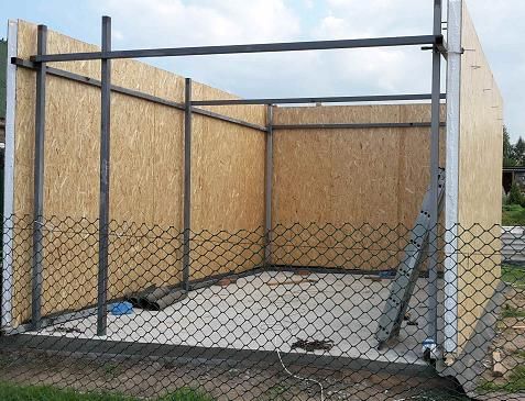

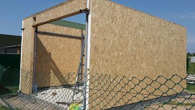

...проект приостановлен строю "гараж-мастерскую".... 🙂
    52,4 КБ · Просмотры: 210
Маловато  будет............ 😉
