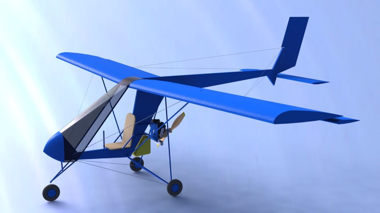

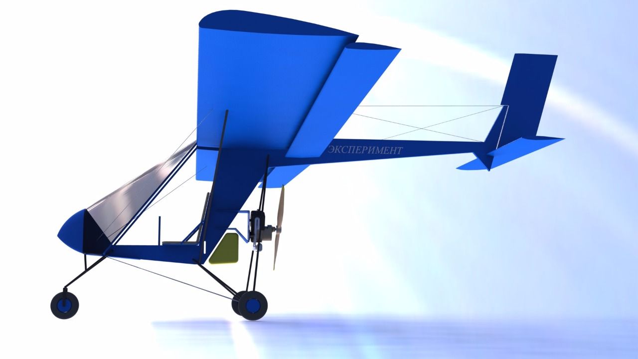

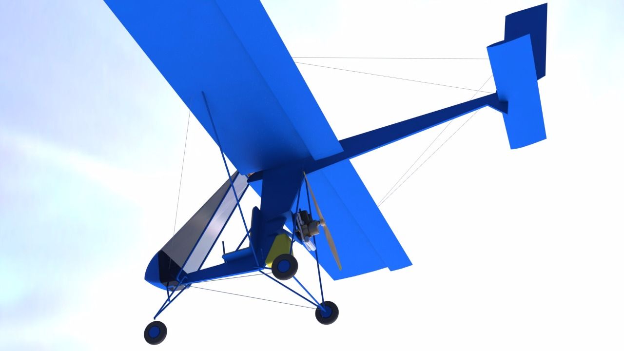

Без масштаба рисуете? Я рисовал такой же, при винте 1200мм, шасси достаточно высотой 350 мм
Красиво.Стеклышко  все  же  наверно  стоит  скруглить  и  обтекатель  тоже.Это  не  сложно.  Балки  наверно  стоит  посчитать.
Да  и  бак  наверно  лучше  в  крыльях  по бокам  или  вообще  на  законцовках.
При такой открытой кабине винт весьма небольшого диаметра будет работать с весьма низким КПД - завихрения съедят всю тягу в полёте.
Вспомните "Кристалл" Петра Альмурзина. Тяга на стопе у него была была приличная, а вот в полёте её явно не хватало (даже при полностью закрытой кабине и планерном размахе крыла)...
А если вспомнить еще лучше, то Кристалл Кондратьев сравенивал с самолетом Бумеранг-который прекрасно летал винтом Д1000мм и при мощности 30 лс против 35лс, обьяснялось это тем, что в отличии от Кристалла с закрытой кабиной будкой, он имел открытую кабину, которая не так затеняла винт.

Подлиньше хвостовую балку сделать и все хорошо будет.
сделайте расстояние в 3 хорды крыла между хордами крыла и стабилизатора и всё отлично будет.
книги по динамике.
не забываем, что очень важно учитывать боковую площадь перед центром тяжести, особенно если фюзеляж угловатый (как юниор) и при скольжении возникает дополнительный момент.
делайте классический самолет с тянущим мотором и вообще всё хорошо будет.
