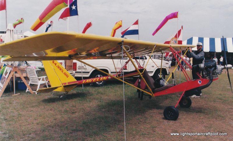

Вот пример для рус фанер, единственно крупный деталь который создаёт за собой вихрь пилот 🙂
    74 КБ · Просмотры: 133
Не летал в открытой кабине без шитка спереди и с мотором впереди с ветродуем в морду лица своего....не скажу. 🙂
Вот сделаю -посмотрю. :🙂
Пока на повестке дня-(для меня) аппарат типа Энтузиаст ХАИ 35 Н.Лавровой.какие есть варианты РУС -Фаниер и шоб с винтом 1.4 м..? 🙂 😉и дя,чтоб с хвостовой опорой,отработать взлет посадка т.к. следующий ХайМакс тоже с хвостовой опорой.
Ну там ничего не мешает поставить щиток на стойки как в аирбайке

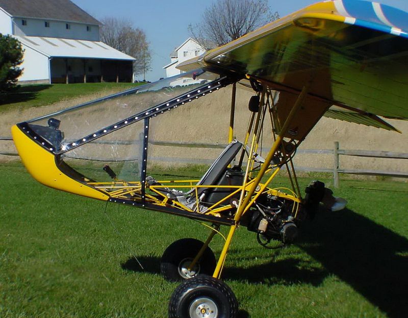

...вот тоже ничего себе обтекатель...

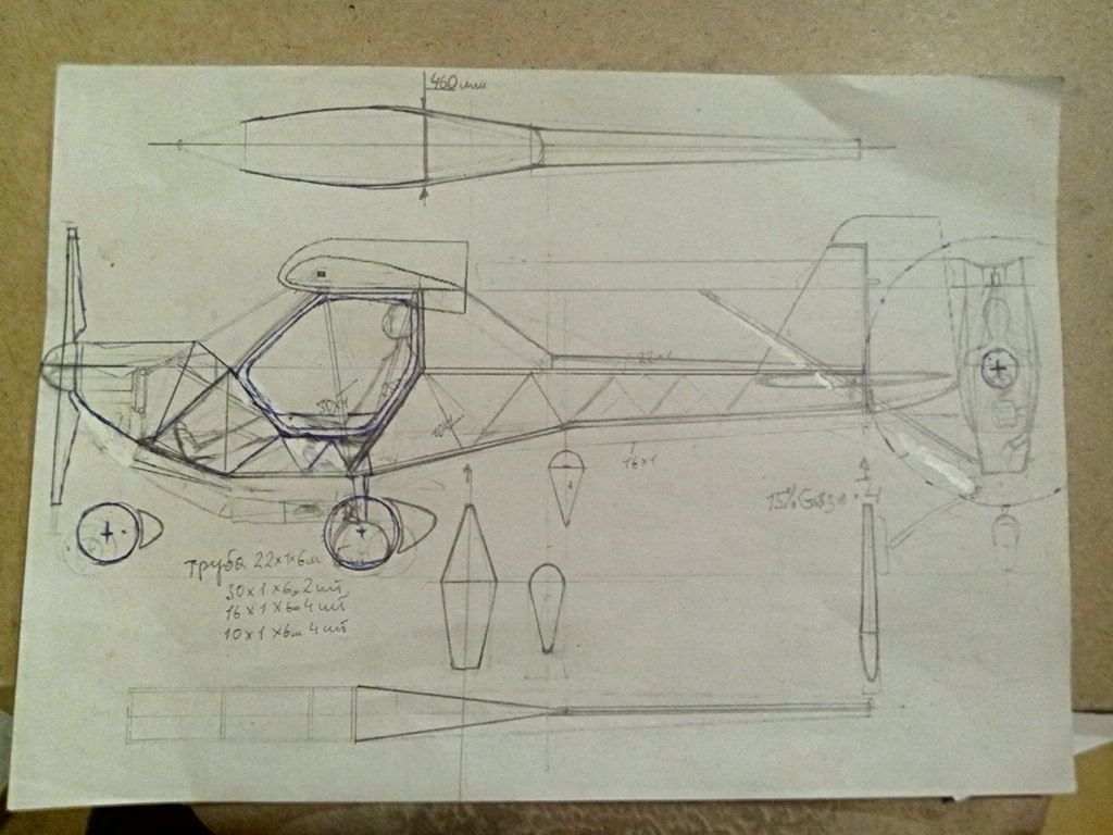

Посмотри в начале твоей темы этот обтекатель был по скромнее , просто я сам сейчас занят похожим деревянным

Я не толстый 🙂 это ширина наибольшая  на уровне плеч, без дверей, но на перспективу  лёгкие дутые двери, если будут нужны

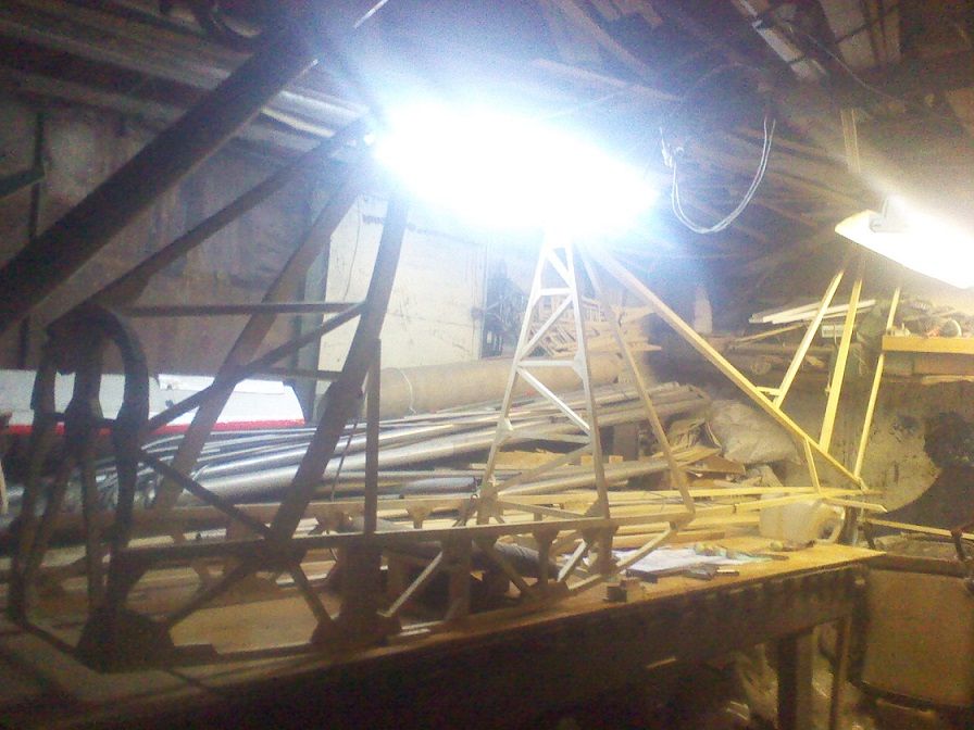

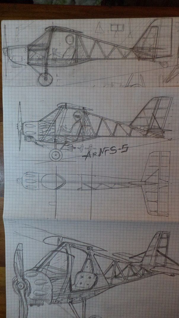

hasan,не слишком много изломов на фюзеляже ?Как то замудренно и немного лишне для дерева,был бы металл- то да.Конечно это мое мнение.
Если ТС будет не против?вот например как делал я.

mfs68
Почти тоже что и тебя , сверху фюзеляжа за сидением гаргрот не несущий, вариант чулок как на " Вороне" Лапшина или лёгкие корки пластиковые, спереди пластиковый капот . по-моему ничего лишнего :-?
Фюзеляж собирается тоже как у тебя на плоском стапеле, только перевёрнутым , по оси винта, кабан ( или как его ещё), с узлами навески крыла, сварной из тонкостенки ст20, всю варить из трубы перетежелю, прикидывал по нагрузке сечение стрингеров хвостовой балки  за кабиной - если сосна то 1,5-2см[ch178] какой трубой их заменить? Поэтому дерево, и пытаюсь влезть в 115кг. движок у меня буран(наверно будет тежеловат) или п-32 в сборе с винтом не более 20кг
Мне кажется,схема как у Вас больше подходит для металла,для дерева  слишком много изломов в разных плоскостях.Будет ли за головой пилота,от задних узлов крыла , раскос  к лонжерону фюза,чтоб создать треугольник?как представляется сборка фюза?будет ли  диагональный раскос перед пилотом,  от передних  узлов крыла к переднему шпангоуту,там вроде прямоугольник ,при виде спереди?стабилизатор из двух половин?почему не на лонжеронах фюзеляжа ,а под ними?как организуете тросы тяги управления , а также само крепление стаба?Уау ,чтот много вопросов,пардоньте.
Все раскосы будут, это эскиз не окончательный, верхняя часть кабинки собирается вместе с пристегнутыми к узлам крыльями на фюзеляж с готовым килем после нивелировки. Сидение пилота силовой шпангоут. Вот думаю нужны ли раскосы от задних узлов крепления крыла на фюзеляж? Спереди будут как у всех. Вот ещё думаю переднее колесо будет управляется от педалей, может его ещё и тормозным сделать как на дельтах, самолетик лёгкий , зачем ему на основных тормоза? Да и основные хочу на деревянных рессорах сделать, ясень сохнет лет 5 уже, без тормозов они полегче будут,.
