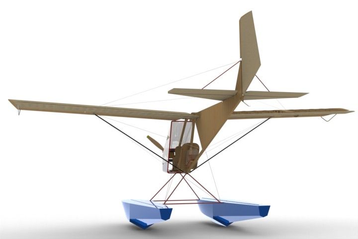

Русиш Фанер...(мысли вслух)
...не хочется городить сложный механизм открывания... :STUPID
    95,1 КБ · Просмотры: 160

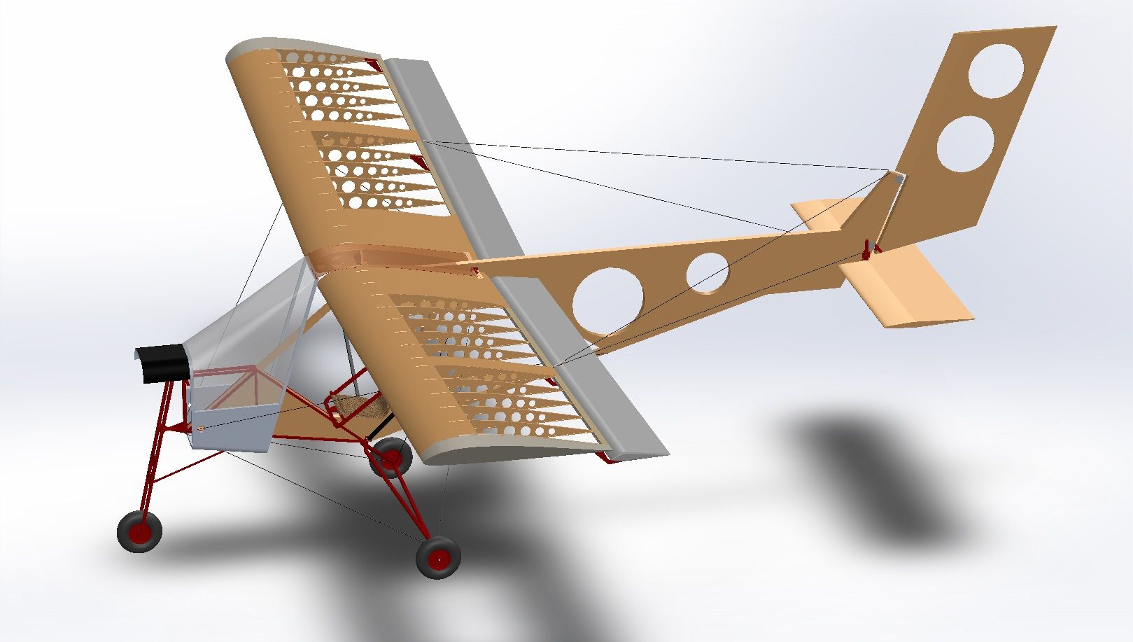

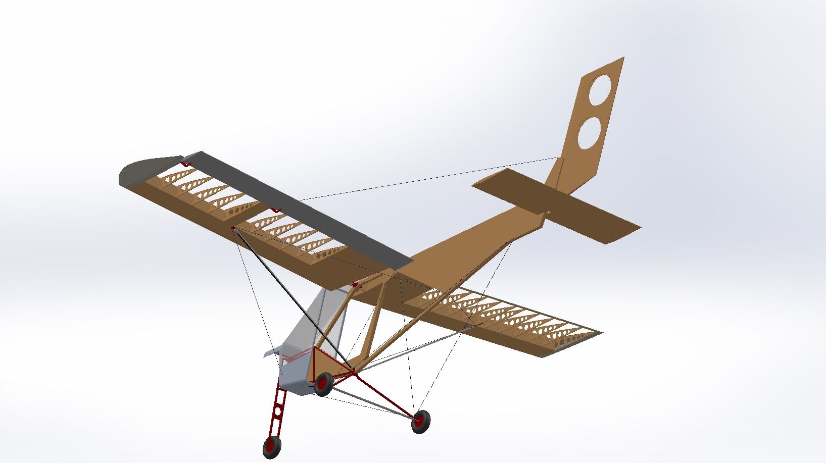

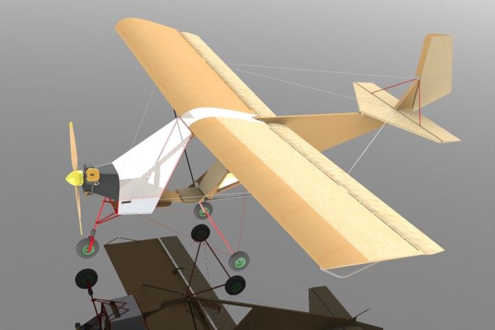

..."пакуем" дальше....под БРОшное крыло...
    121,5 КБ · Просмотры: 181
    86,8 КБ · Просмотры: 170
смущает троса идущие от шасси на хвост.Стойки шасси наклонёны на зад,при касании об планету троса растягиваются не равномерно и вызывают колебание хвостовой балки  и тем самым не только в лево право ,но и по вертикали.
Грамотно расчален Лак-16. Троса идут от крыла к хвосту и воспринимают кручение хвостовой рамы.
....троса от шасси к хвосту, транспортировочная конфигурация (без крыла)...там вообще можно ОВС применить... 😉

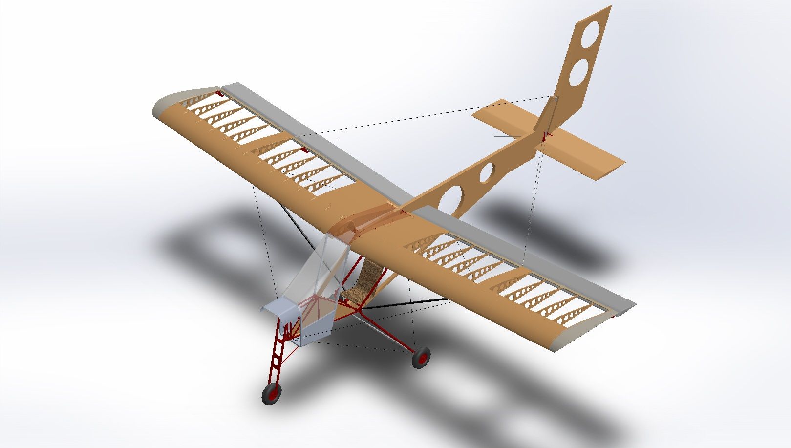

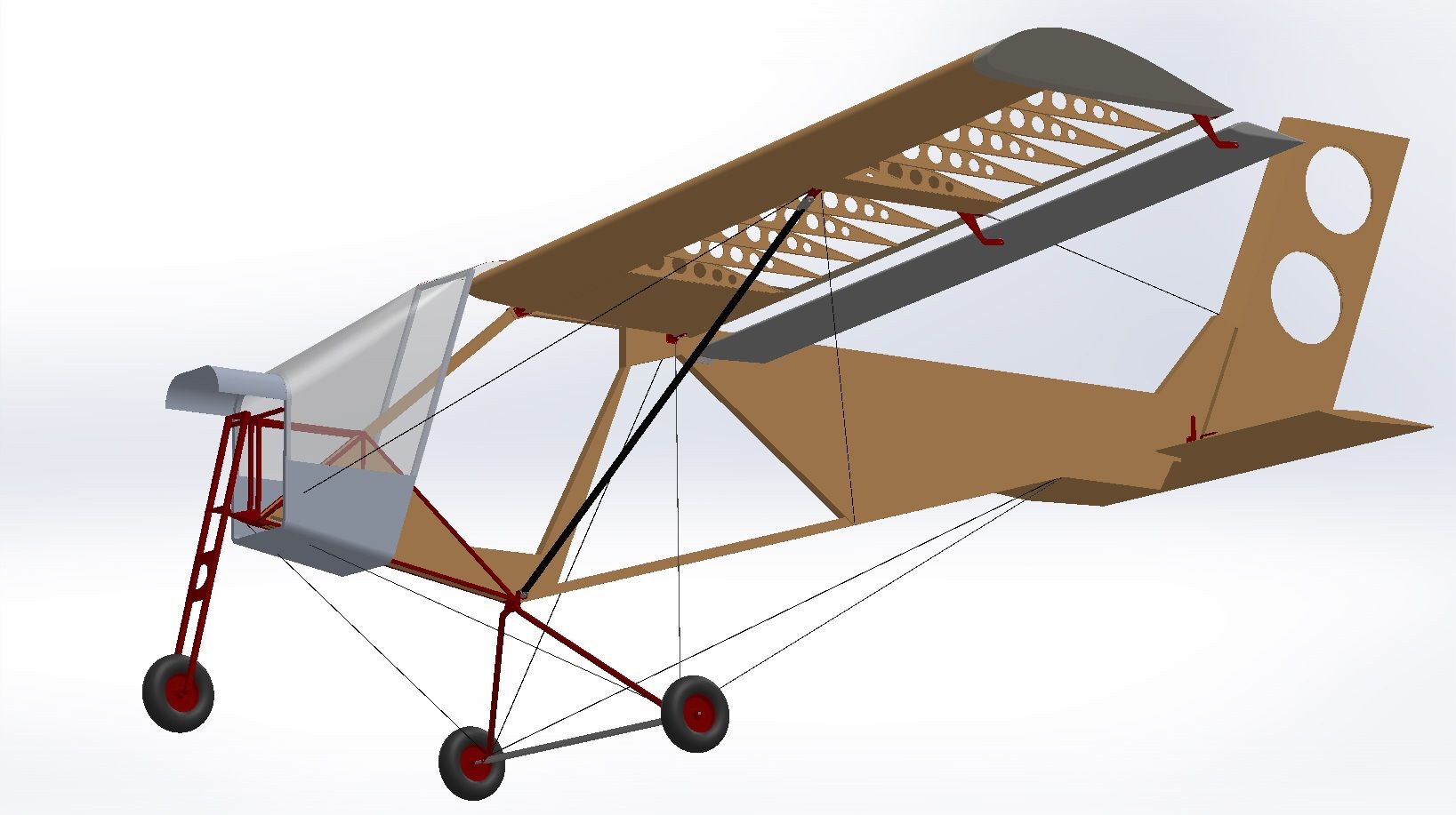

...ну вот почти окончательный вариант...можно материть... ;D
    96,4 КБ · Просмотры: 165
    111,1 КБ · Просмотры: 169

...правда уже внесено несколько изменений...
Я конечно не сильный аэродинамик, но вы то ут нагородили ветрозащиту для себя, представляю какой вихрь за ней идёт назад, кроме сопротивления наверняка снижается эффективность ХО,  лучше убери весь этот "завехритель" и летай  в закрытой байкерской экиперовке если сквозняка боишся
hasan,схема слизана ,почти,с Коршуна,только мотор спереди,обтекатель думаю не помеха,на Аффорде не портит управлению такой ящик.Плюс к этому стаб и Р.П. выше прям за крылом ,Брошки вродь не падают из за этого ,да и скорости здесь явно велосипеднно-скутерные 😉 ;D   был бы у меня редуктор с тянущим винтом ,то слепил бы нечто подобное,,,буу ,есть крылья ,шасси,оперение,вмг,осталось слепить балку ииии.......начать работу.... 🙂 🙁 ;D-
Ну ты посмотри обтекатель брошки и тот что нарисовано тут, Ито на брошках его снимали, лучше скопировать это как на айрбайке сделано
