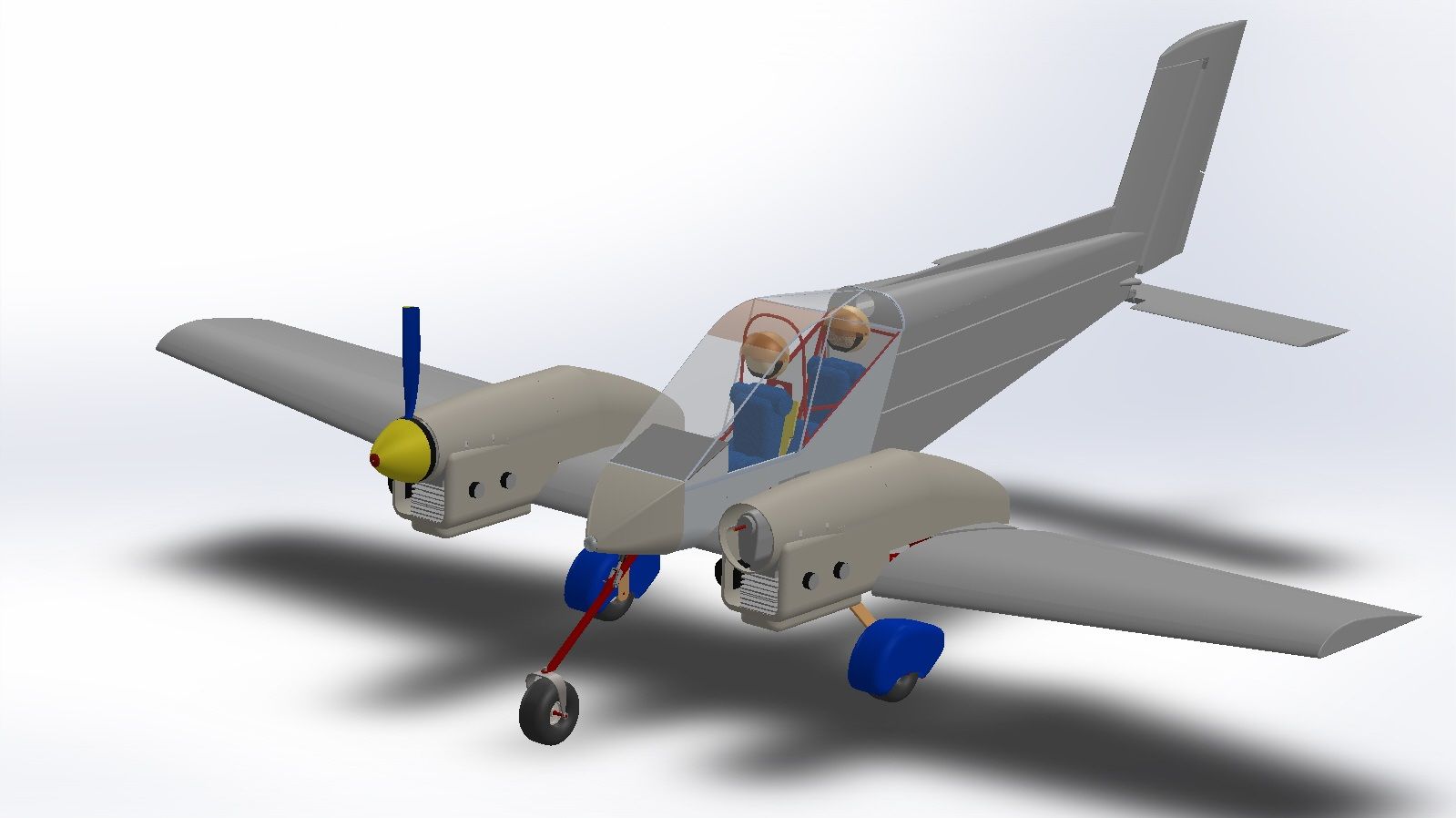

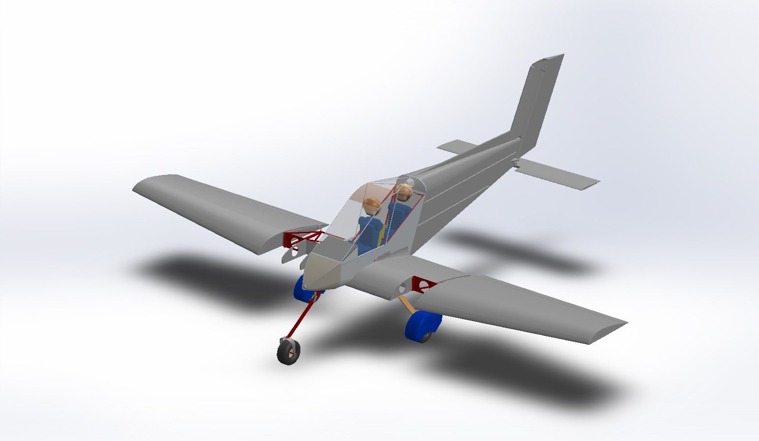

Русиш Фанер...(мысли вслух)
Если  крыло было  бы  более  механизированным  и  мотор  под  100  коней  наверняка  смог  бы соперничать  с  СН-701.
....скоро лето....... 🙂
    60 КБ · Просмотры: 186

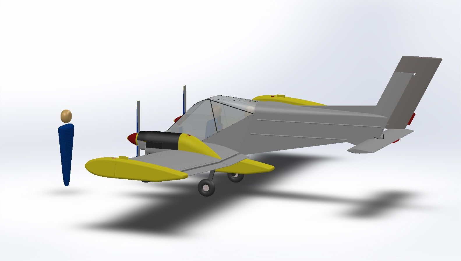

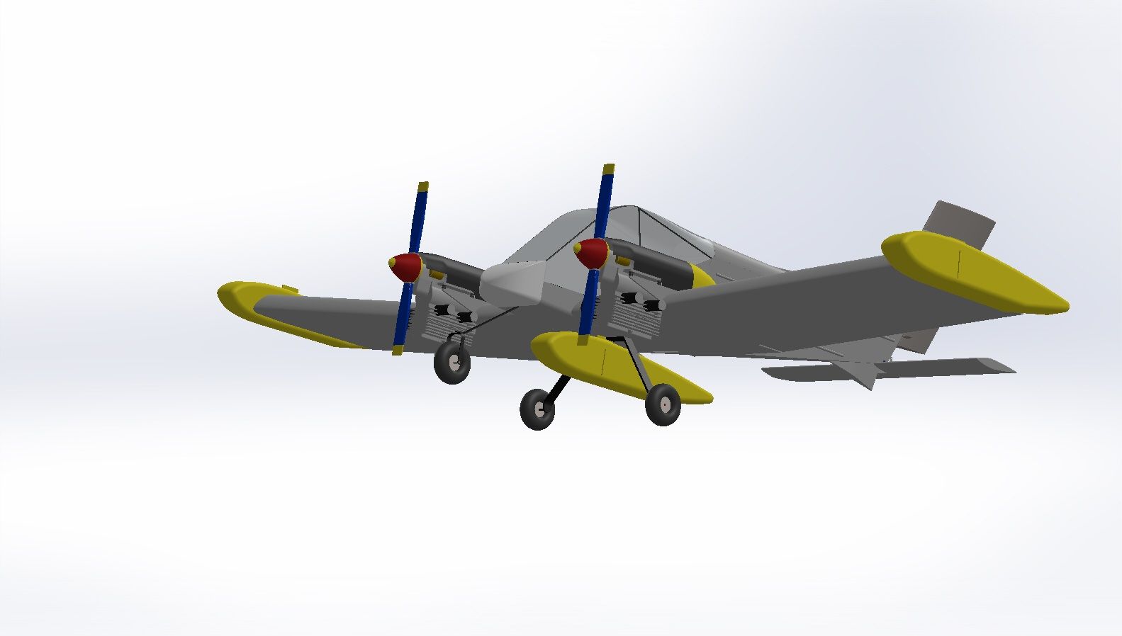

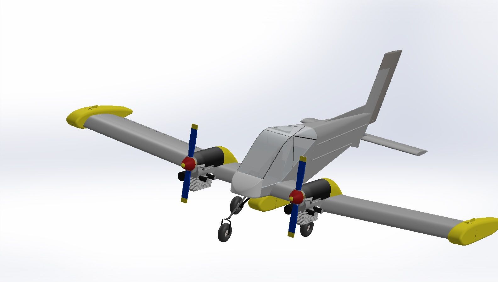

На  концах  плоскостей   и  под  дном баки?  Так  неплохо  смотрится, хотя несколько  угловато.  Если  уж  строить  нечто  подобное  стоит  подумать  об  обтекаемости  моторных  отсеков.
У 2х моторного самолёта вертикальное оперение в двое больше должно быть. Посмотрите профиль Л-410.
Выбираться  инструктору  будет  наверняка  сложновато. Радует  рациональный  раскрой фонаря.А  не хотите  ли  применить  двухкилевое  оперение, поднимется  эффективность  рулей  направления .
жду с нетерпением погоды, чтобы начать вариант№1.... :~)

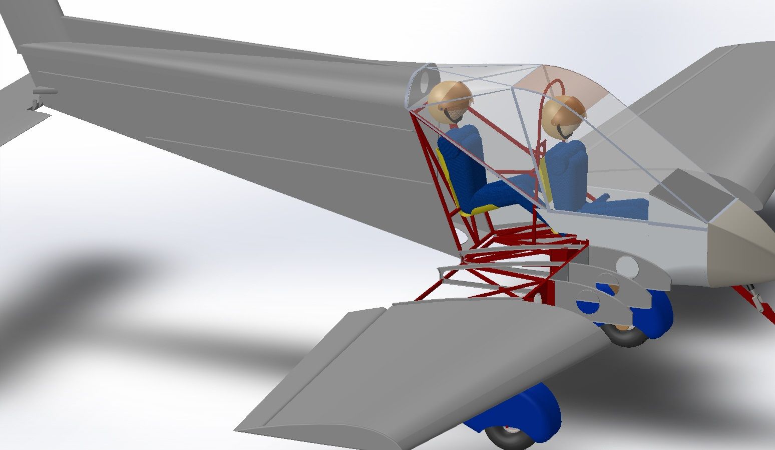

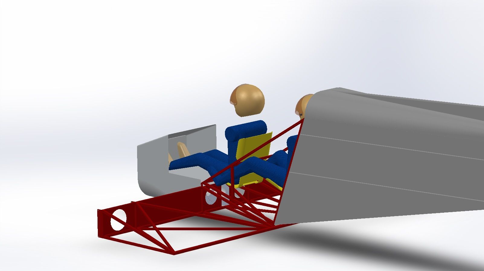

...перегородка перед ногами инструктора уберется...там будет противокапот. защита...

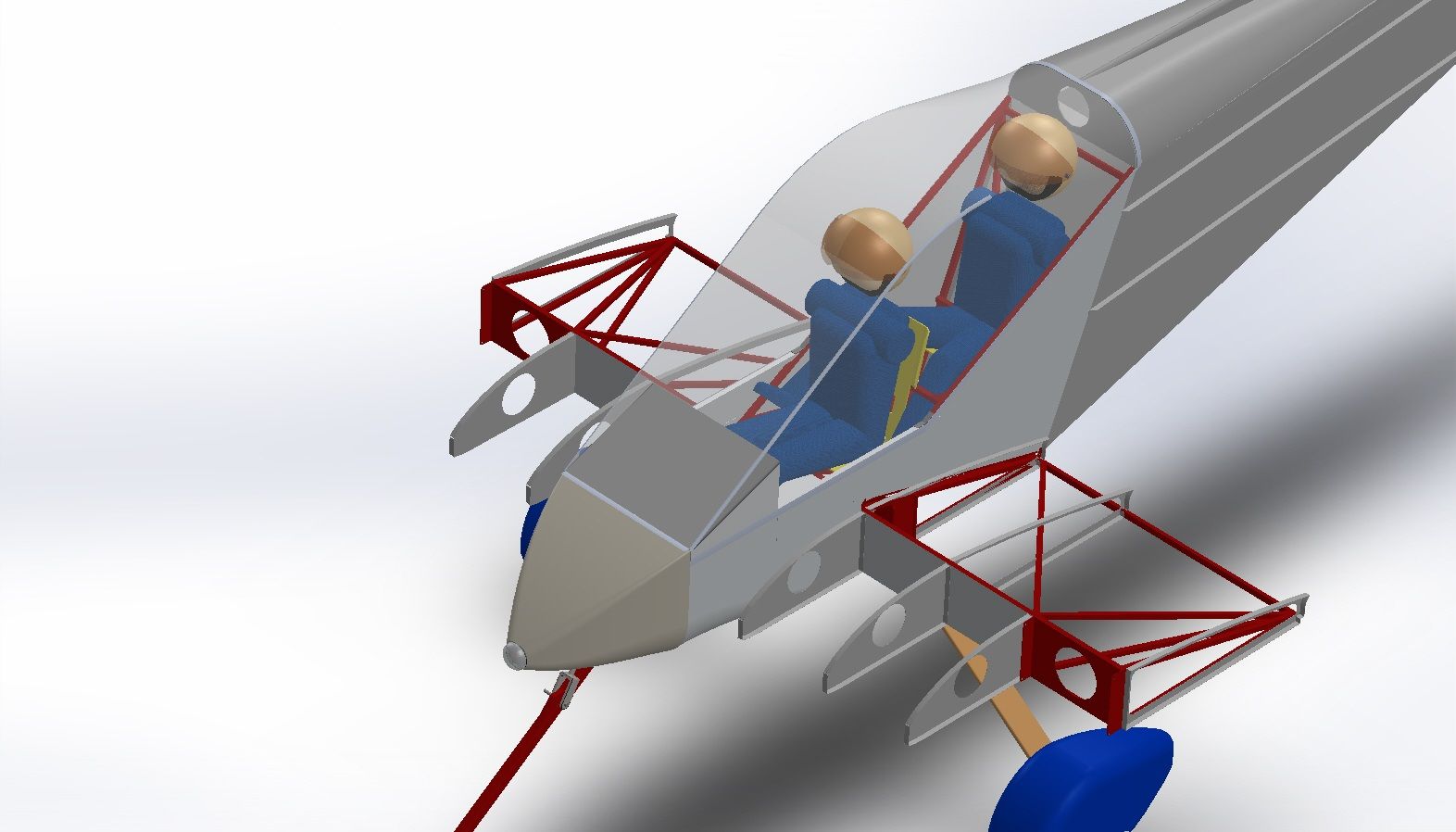

    74,1 КБ · Просмотры: 177
...вид изнутри... 🙂

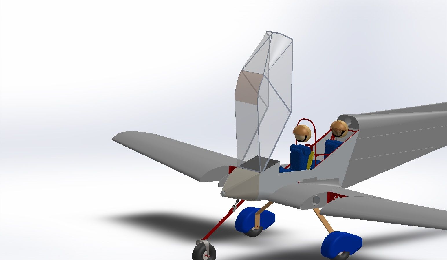

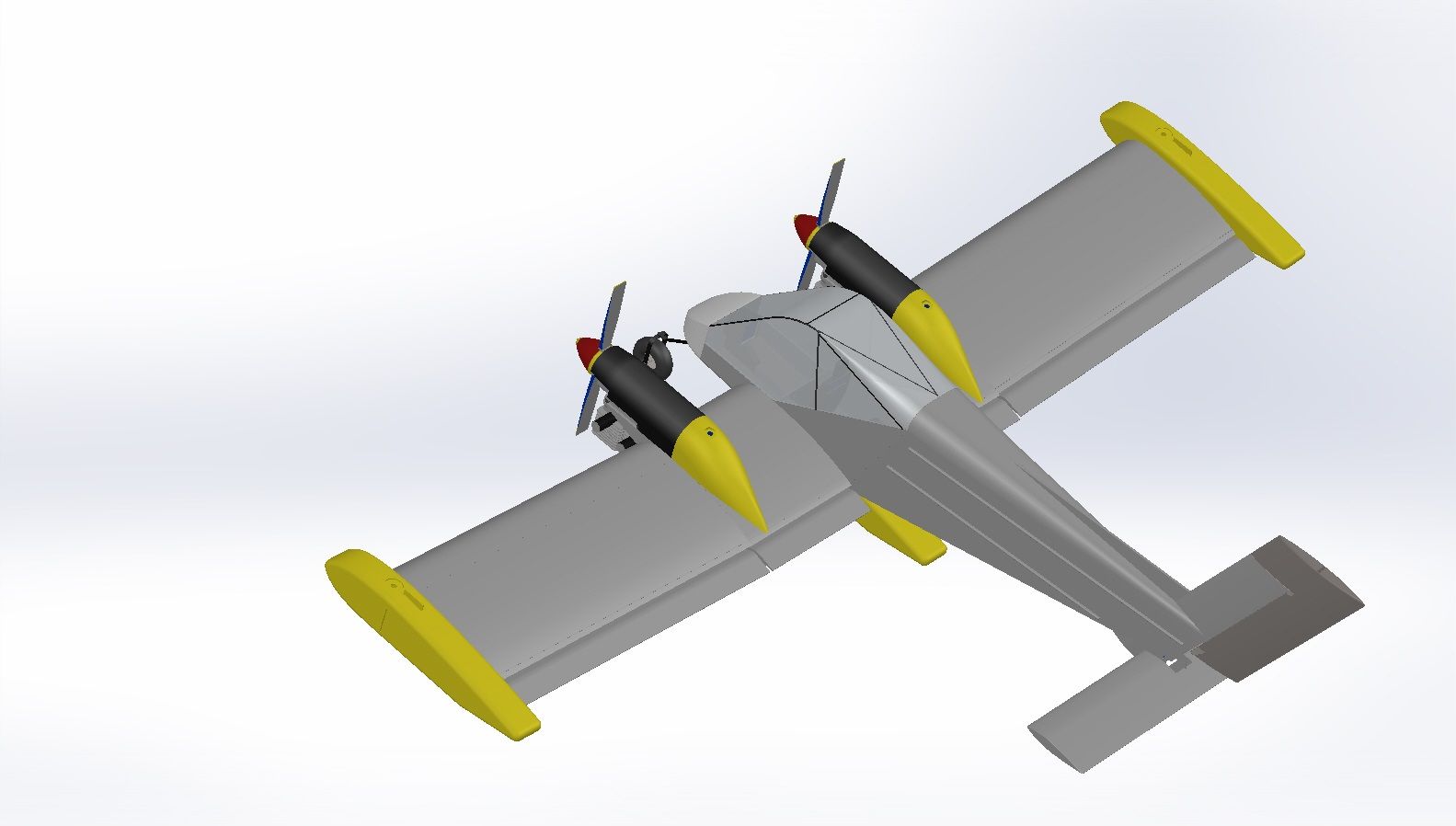

    94,5 КБ · Просмотры: 193
