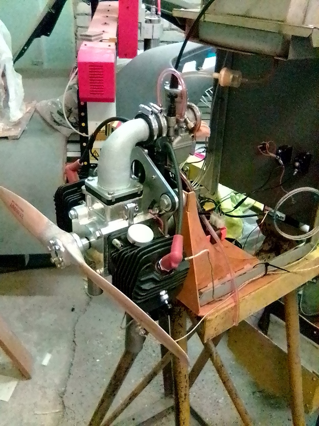

Много воды утекло с тех пор как мы Тут перетирали возможности и перспективы создпния парамоторного (и не только) движка на базе бензопильных ЦПГ и КШМ.
Jbplane и Pisman уже показали возможность и целесообразность такого действа, но Jbplane поднялся в "верхние слои атмосферы" , где обитают странные создания и изредка шлёт оттуда приветы, а Pisman не выжил среди наших акул бизнеса и уже далече... 🙁 На фоне этого, а также успехов эвенкийских оленеводов в создании оппозитана базе РМЗ-500, мы с товарищем решили, что не боги горшки обжигают, и решили предпринть свою попытку.
Ключевым моментом было использование доступных компонентов с Алиэкспресса. Основным донором был выбран MS-660, соответственно рабочий объём -180 куб. см. , чтобы получить промежуточный мотор между Ракетом 120 и РМЗ-250. Однако случайно купили ЦПГ большего диаметра 56 мм (вместо 54 мм) и рабочий объём стал 197 куб. см. 😆

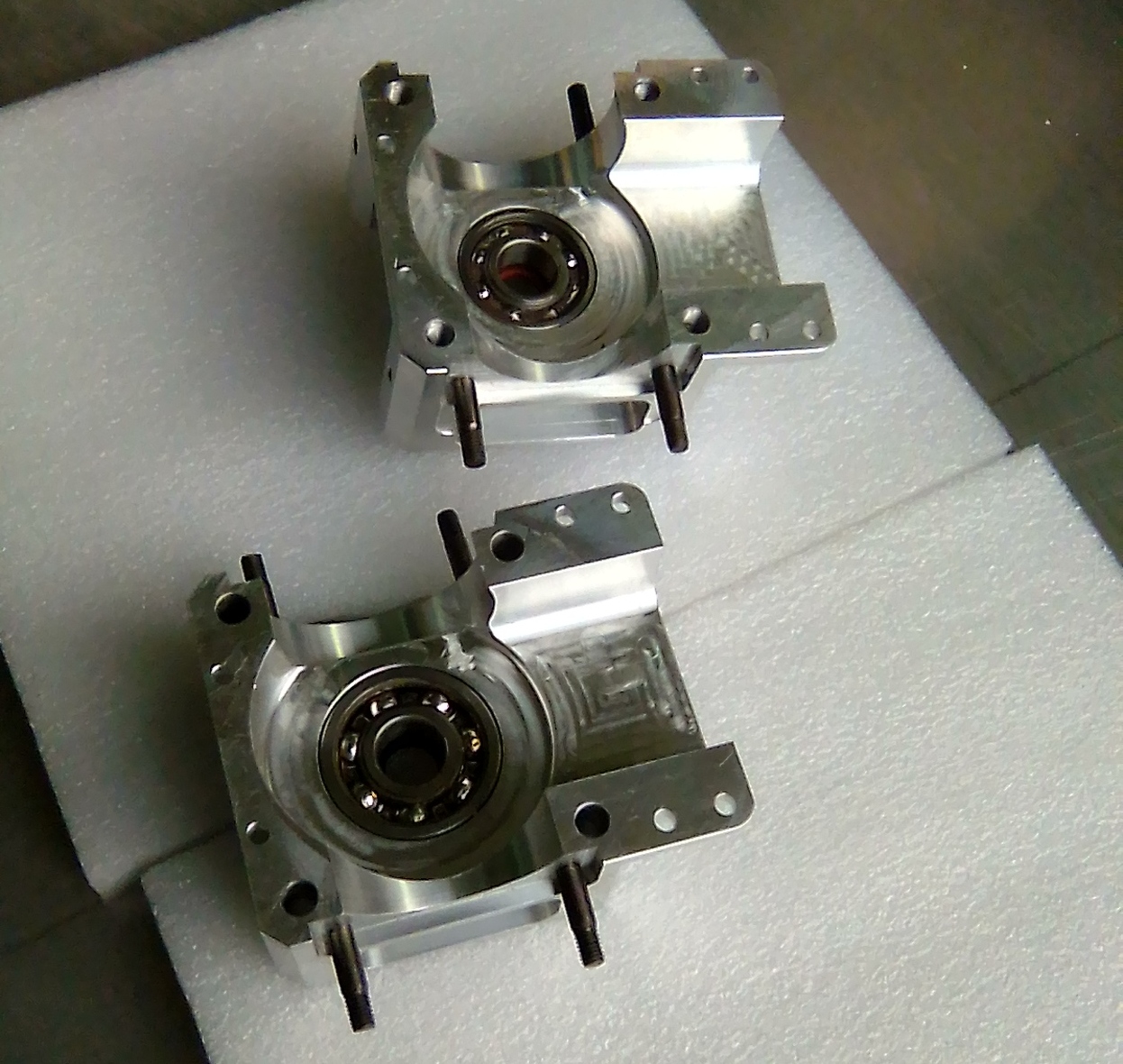

Конструкторская проработка показала, что родные шатуны MS-660 использовать не удастся, и были выбраны более длинные от Хонды Дио.

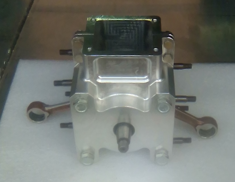

Стали появляться детали
Труднее всего давался коленвал. И пришло понимание, что его целесообразнее делать новый, используя только шатуны. Но этот пока, из покупных частей в основном.

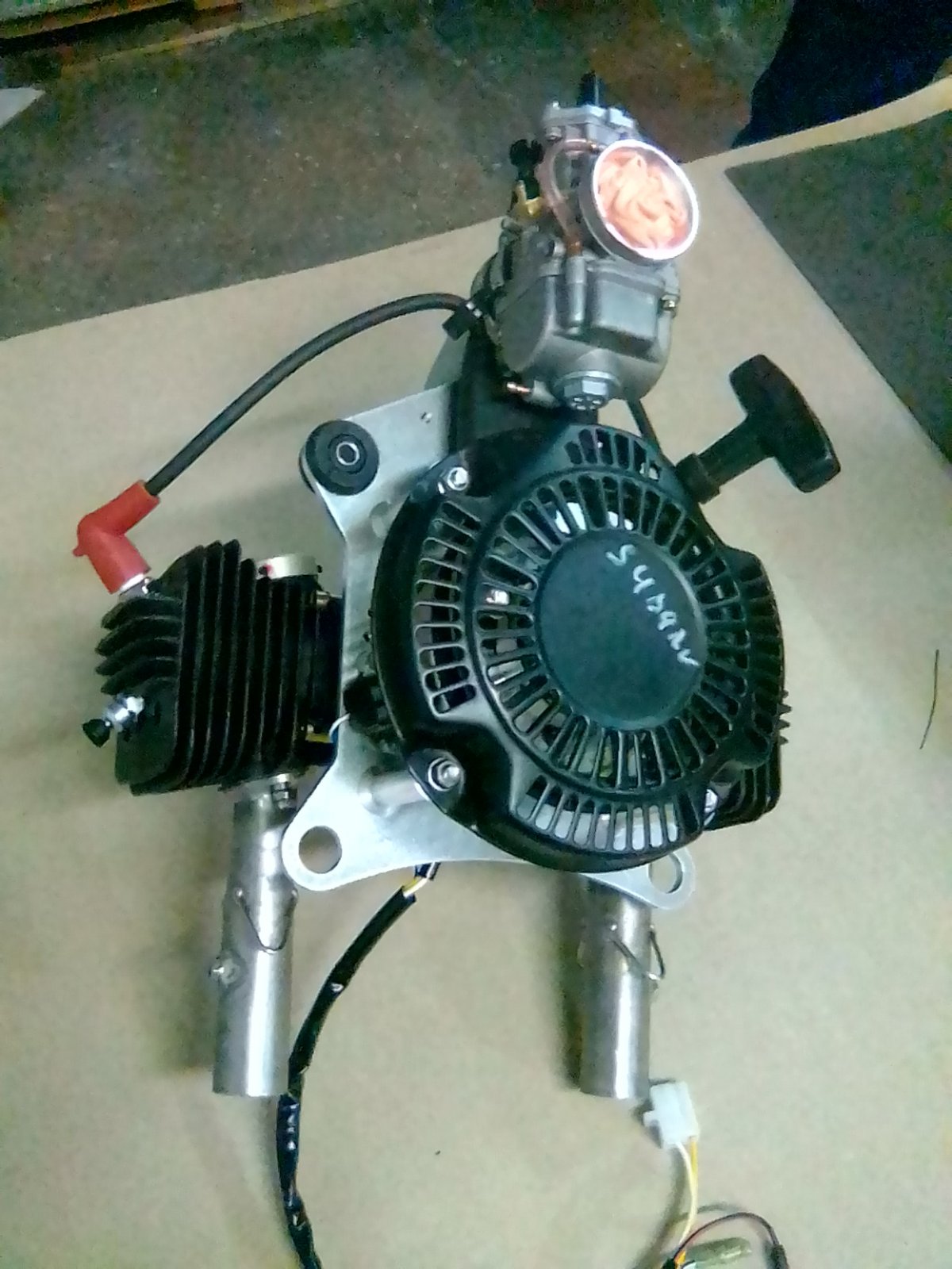

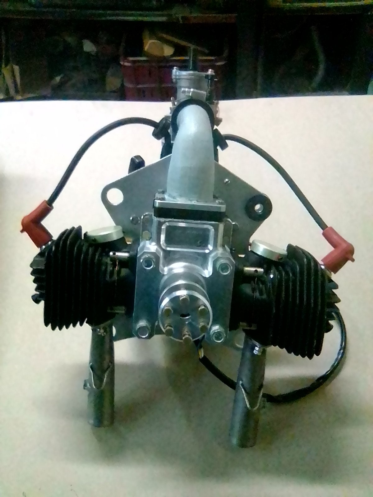

Стал собираться мотор
И собрался в таком виде. Вес 8 кг с зажиганием.
В настоящее время, мотор установлен на стенд, произведены первые запуски, настроена работа карбюратора на ХХ.
Ого это уже круто!Осталось редуктор и цену назначить.Если дороже б/у парамоторов то смысла в нем нет.С авито парамоторов еще лет на 5 мин. хватит цена 100-150т.Бывают и дешевле.
Редуктор предусмотрен и проектируется, для него и болты М8 стягивающие картер. О ценообразовании конечно думали в процессе., но пока сборка коленвала -шаманство, говорить рано. И характеристики надо снять, ресурс внятный получить. С другим карбюратором попробовать (hasan интересный вариант предложил), глушители и резонаторы подобрать....
Мотор на стенде.

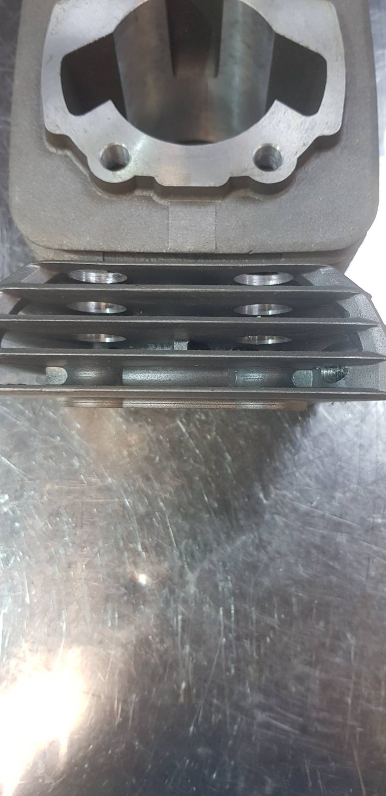

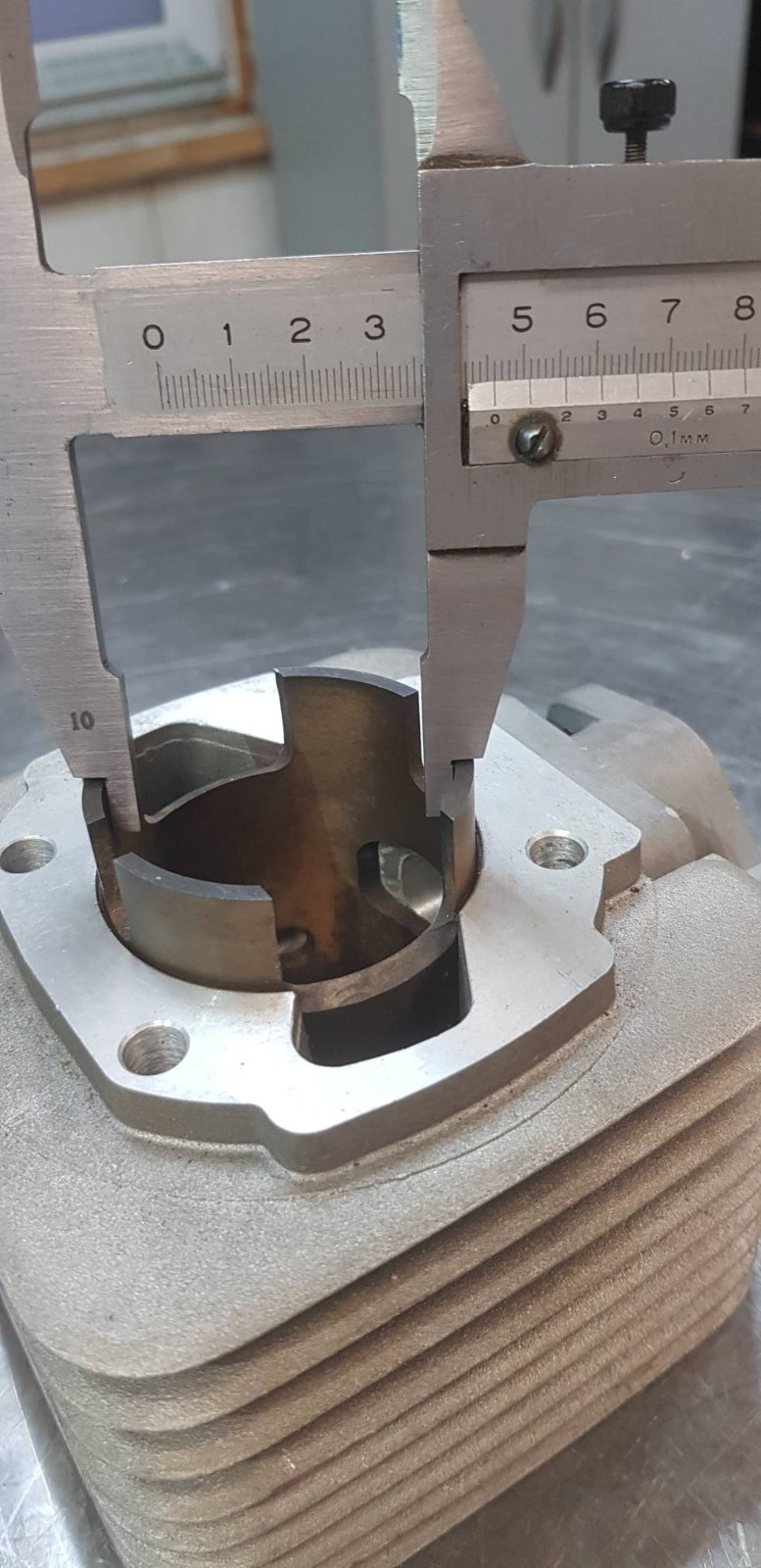

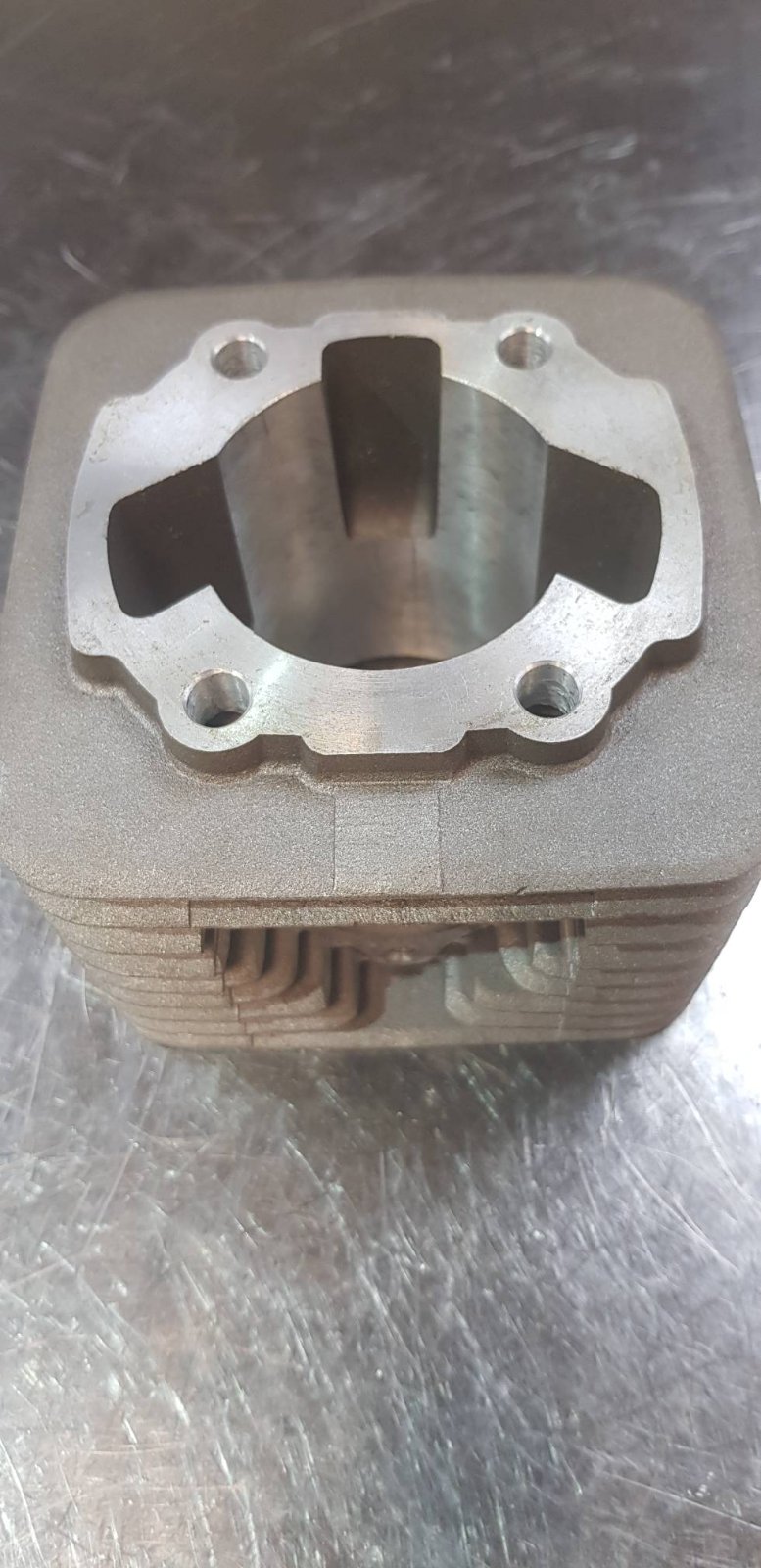

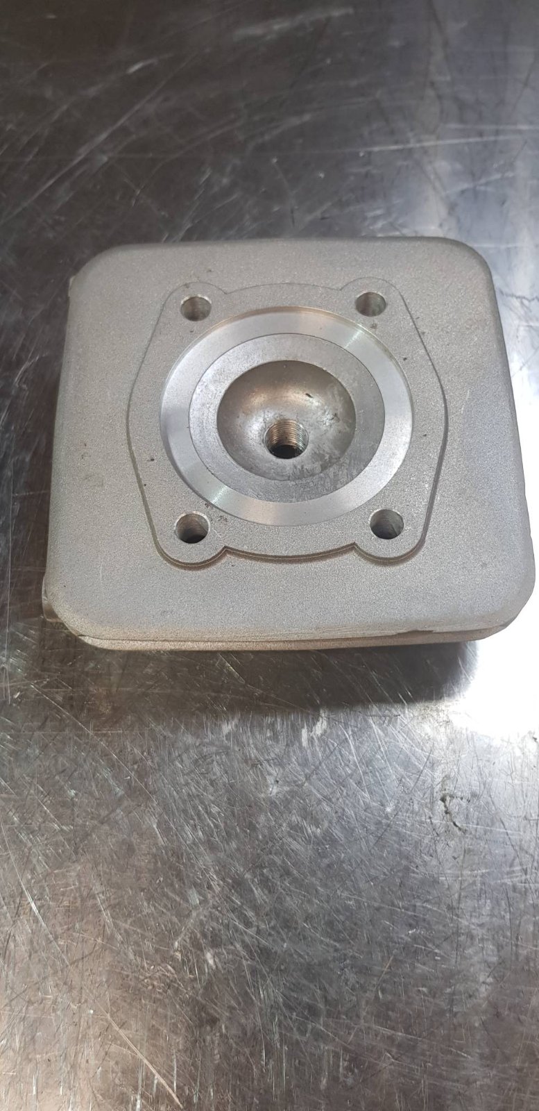

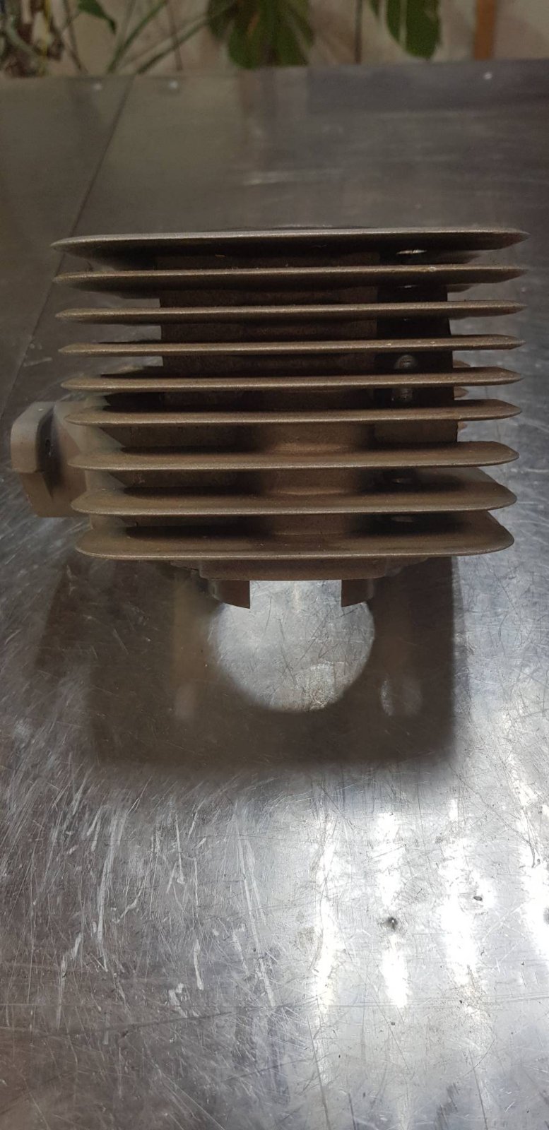

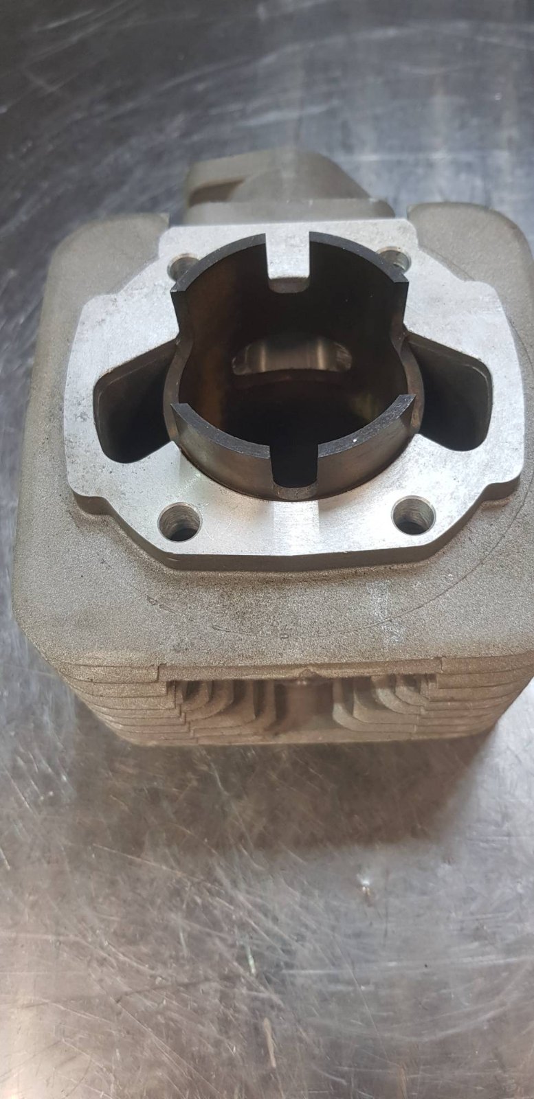

У меня осталось штук 8 коленвалов с ходом 43мм, картеров и карбюраторов прошлого поколения.
Есть кокиль для цилиндра на Ф56 (150 см куб) и головки. Кому интересно пишите, можем делать их хоть сотнями.
    181,1 КБ · Просмотры: 102
    186,3 КБ · Просмотры: 97
    177,3 КБ · Просмотры: 95
    176 КБ · Просмотры: 99
    225,4 КБ · Просмотры: 102
    157,1 КБ · Просмотры: 86
Решили сделать редуктор на 2х тактный мотор до 60 лс. Шестерни Немецкие от МКПП.
Сделали расчет, все проходит.
