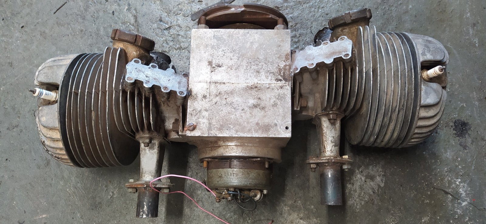

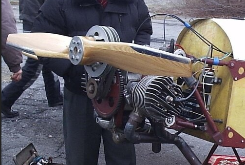

Случайно, наткнулся на такой двигатель. Не удержалсПосмотреть вложение 565468 Купил,. А иначе бы ушел в металолом.

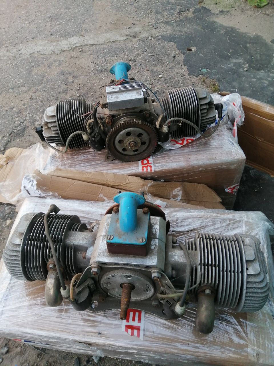

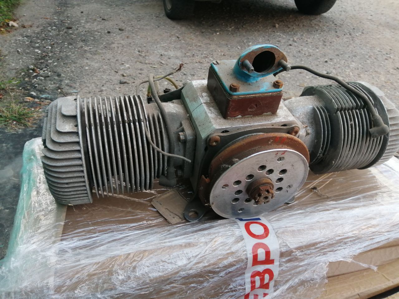

Всем привет! Мне тоже достался подобный двигатель.
Картер самодельный, выточенный из отлитой болванки. Цилиндры и головки от ранних Ижей, коленвал, шатуны и поршни от пускача ПД-10.
Цилиндры и головки я успешно продал и вместо них купил однотрубные цилиндры Планеты 5 и головки с веерными рёбрами.
Аппарат неплохой! в КМ,(год не помню,) описывается как его изготовить. Там предусматривалось с цилиндрами как от Планеты-3 и т.д. Включая и с Минскими и юпитеровскими цилиндрами. Картер вытачивался из болванок. Чертежи и описание все есть там. Но зажигание вроде предусматривалось уже электронное,от Вятки. На крайний случай контакты.Еще такой момент, стартер. В ручную шмыргать, можно без рук остаться. На просторах интернета встречал фото самолетов, с подобным мотором. Лично мне, нравятся такие оппозиты. Да и как бюджетный вариант.

У кого есть возможность сделать было в те времена, тот и делал. Вот они по тихому и всплывают сейчас. Мне аналогично, по случаю достались, тот же принцип изготовления, но цилиндрами от Трабанта.

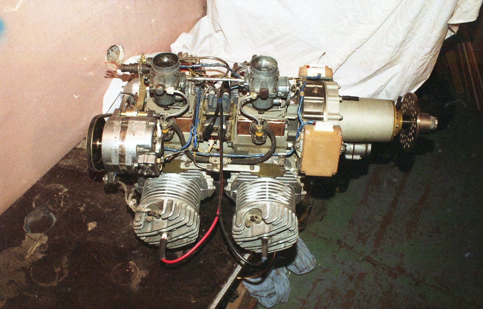

Ваш мотор очень походит на "Дубль-ИЖ" из журнала "МК"
Да, очень похож. Но тем не менее есть и отличия - это детали коленвала от ПД-10 и поршни ПД-10. И это правильно! Тут же цилиндры повёрнуты относительно коленвала, и перепускные окна в поршне надо вырезать в другом месте, плюс у ПД-10 палец 18мм.
И ещё момент по материалу картера. В МК рекомендован Д16Т, а здесь видно литьё. Д16Т не подходит для картера, он имеет слишком большое тепловое расширение.

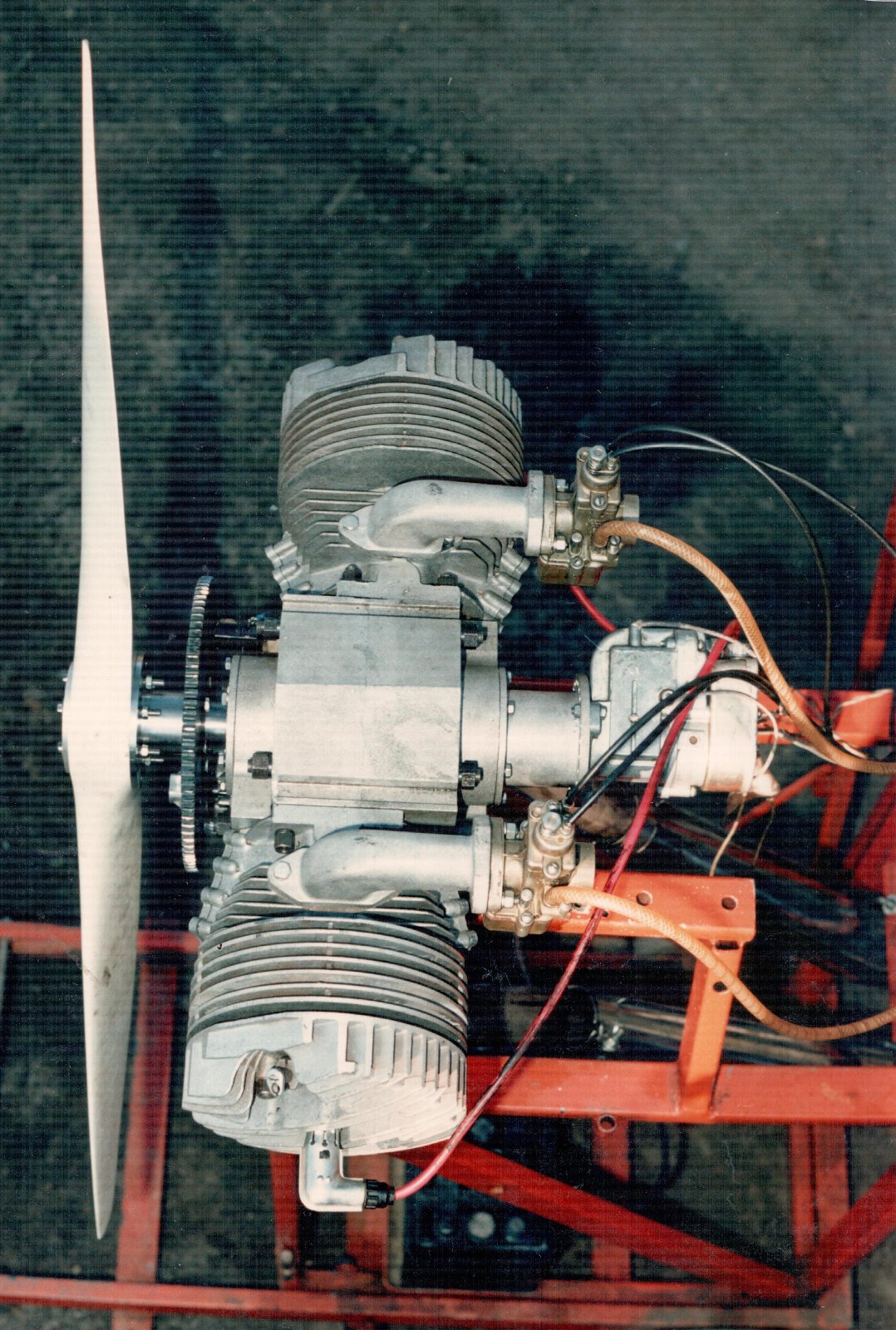

Это мои моторы 80х годов. Картеры из Д 16Т. Очень умилила заметка Дершланга про большое термическое расширение...

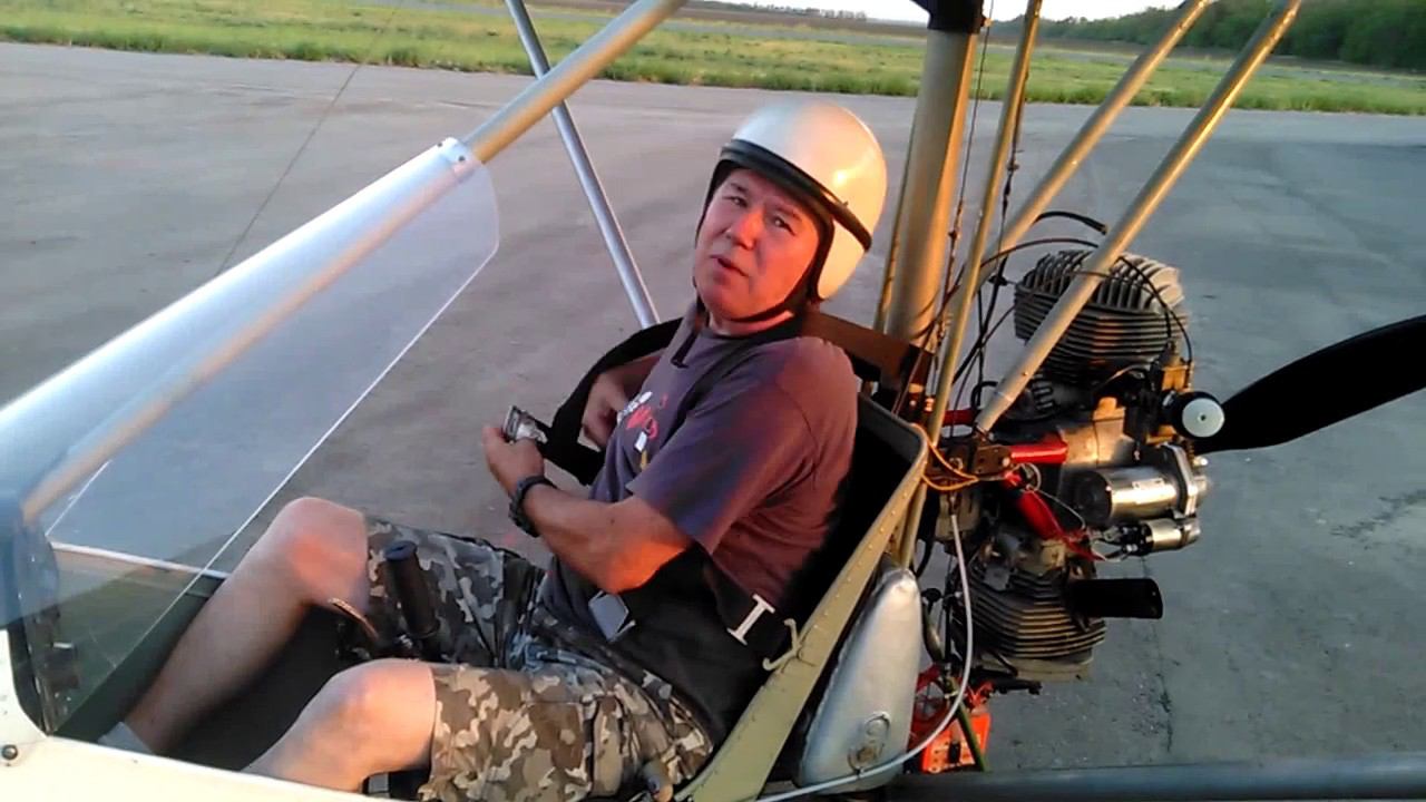

Рад Вас приветствовать! На Бумеранге (выше видео) мой моторчик, сделанный на основе Вашей публикации, с небольшими отличиями, картер литой, цилиндры Планеты 5, ...вертикально вешал из за уменьшения габарита, и чтобы переходники на карбы были попроще, да и крепить было удобнее , за голову. На этом моторе я действительно начал летать..., не боясь перегревов и прочих неприятностей, заглохнуть двигатель мог только когда кончалось топливо.
