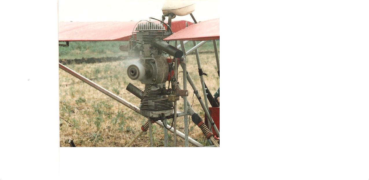

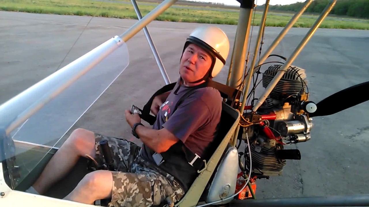

Рад Вас приветствовать! На Бумеранге (выше видео) мой моторчик, сделанный на основе Вашей публикации, с небольшими отличиями, картер литой, цилиндры Планеты 5, ...вертикально вешал из за уменьшения габарита, и чтобы переходники на карбы были попроще, да и крепить было удобнее , за голову. На этом моторе я действительно начал летать..., не боясь перегревов и прочих неприятностей, заглохнуть двигатель мог только когда кончалось топливо.
Какие обороты макс ном?
В зависимости от применяемых карбюраторов и их числа, зажигания и выхлопа. Разгонял до 5800,,,6000, но мне надо было 4200, поэтому больше не крутил - мне надо было ресурс, а не поросячий визг.
Аналогично, тахометра нормального не было, но думаю около 4 тыс. Винт стоял напрямую,диам 1,32м шаг 0,6 , тяга была в статике около 90кг.
Согласен полностью. Если его обороты ограничить до 5000 об мин. То и скорость поршня не будет превышать 14 мс . И наверное у Вас он в крейсере работал не больше 3800 об мин?

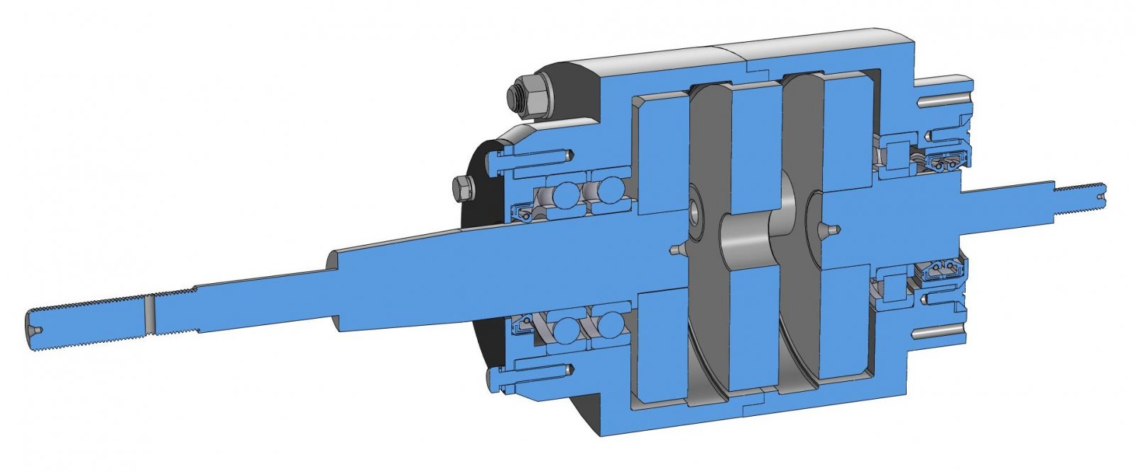

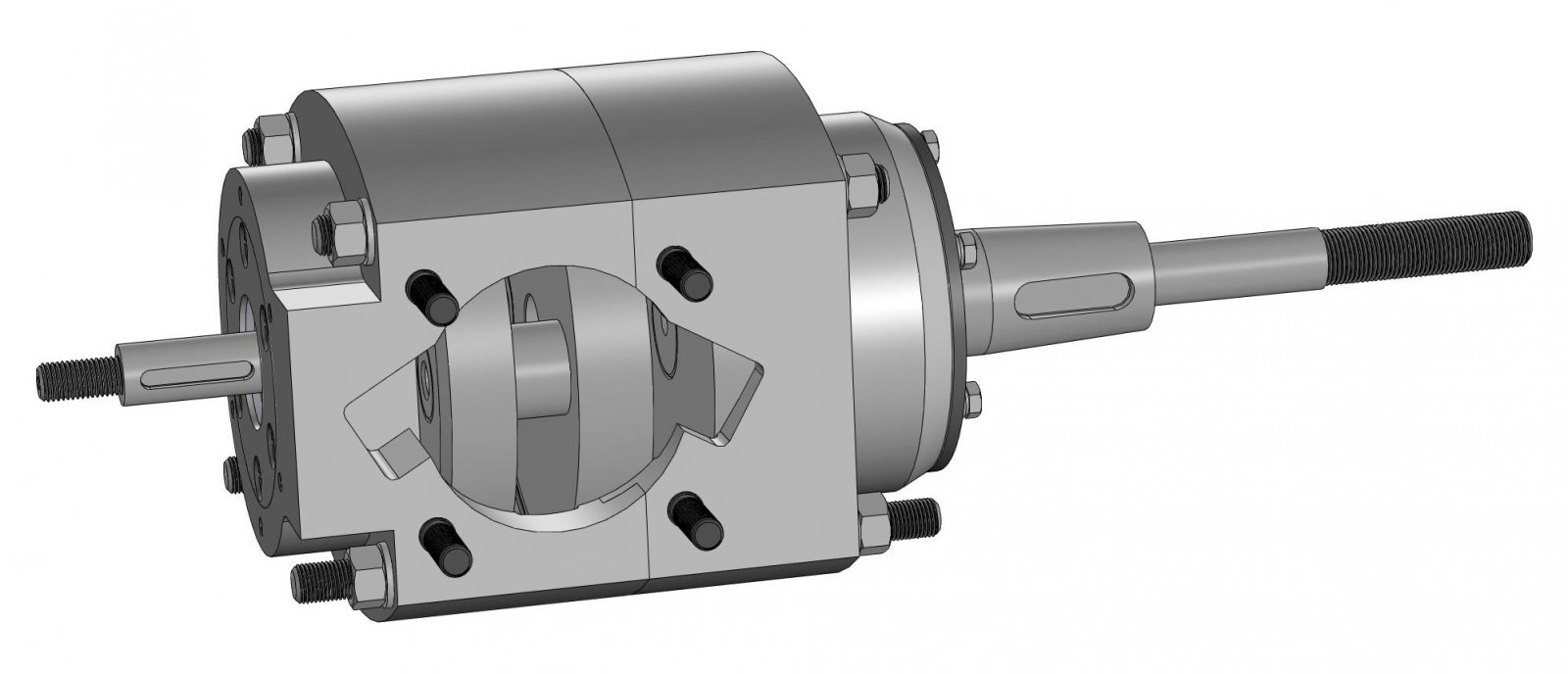

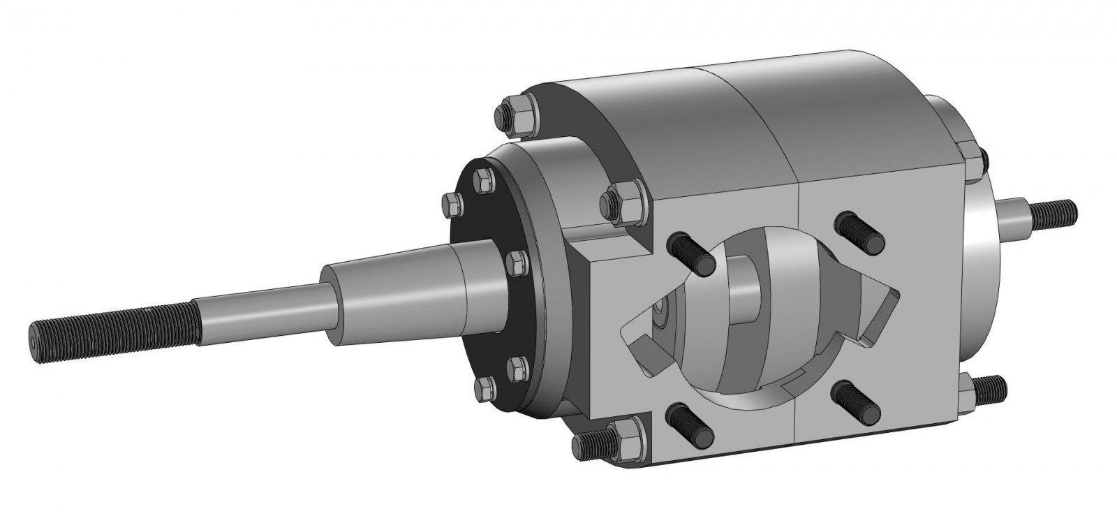

Немного поупражнялся.🙂 САПР "Компас 3D v23 Home.
По статье "Оппозитный вне конкуренции!" из журнала "Моделист-Конструктор", №6 1988 год, стр.10-12.
Да, да, это оно , только я делал отливки одинаковыми, отличия были по мехобработке, ну и каналы надо сверлить для смазки подшипников.

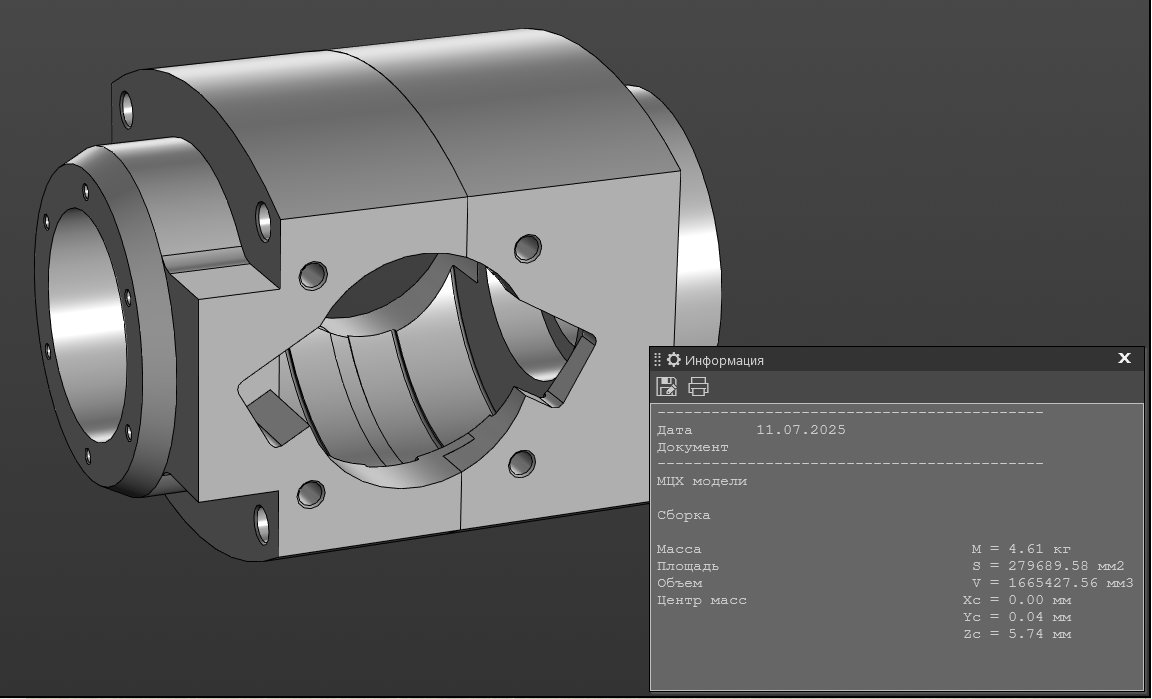

Модель готова и первые отливки уже сделаны.
Вес всего картера по сравнению с оригиналом будет не 9 кг а всего 5.4 кг

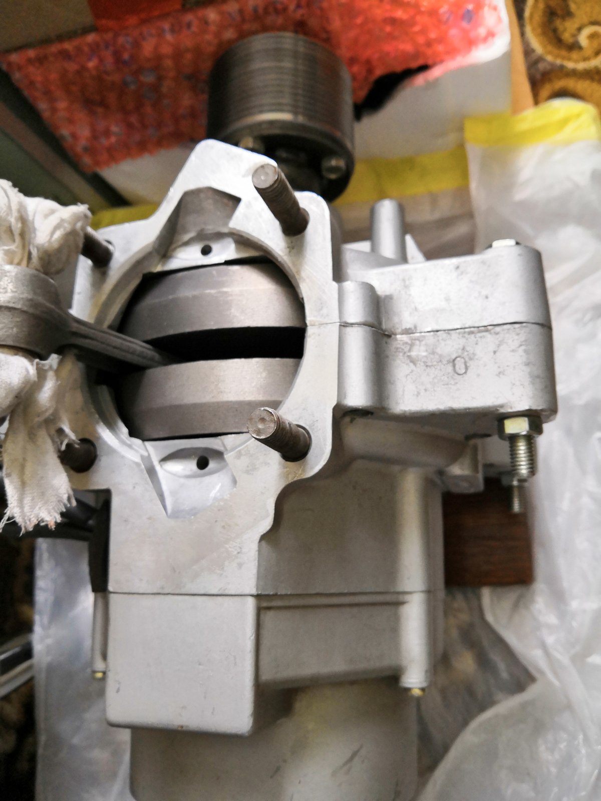

Ренессанс, и прошло то всего 30 лет, 🙂 мотор хороший получается, если немного ободрать цилиндры Планеты 5 (да и картер тоже,там много мяса), то со стартером можно уложиться кг в 40, только не надо делать на него редуктор, ибо крутильные колебания от 700 кубиков разрушат любой демпфер, нужен хороший винт около 1,3м , лучше наверное трехлопастный, и тяга будет около 100кг без особых ухищрений.

Обьем будет еще больше. Я цилиндр потом сделаю Ф76 . Сейчас расточим ИЖ Планета 5 до 76 мм. Шатун нашёл под палец Ф18 с ходом 85 мм.
Редуктор уже все равно спроектирован. Не пойдет на него пойдет на другое. Он на 70 лс рассчитан.
Но думаю, что не разрушит. Там крутящего момента почти нет.
Но посмотрим и тот и тот варианты.
Все равно пути назад уже нет 🤣 Процесс запущен. Нужно до логического финала довести.
