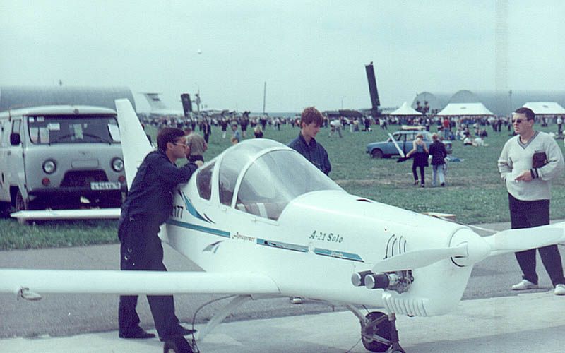

C Хиртом шестидесяти сильным. Летал этот конкретно хуже чем с 503 ротаксом. Так как был сделан для выставки МАКС1999. На старый самолёт с тряпочной обшивкой крыла и деревчнным лонжероном поставили хирт и зашили крыло тонкой фанерой стабилизатор вобще заменили получился очень тяжёлый экземпляр с сильно передней центровкой. Отличался очень большим расходом топлива.

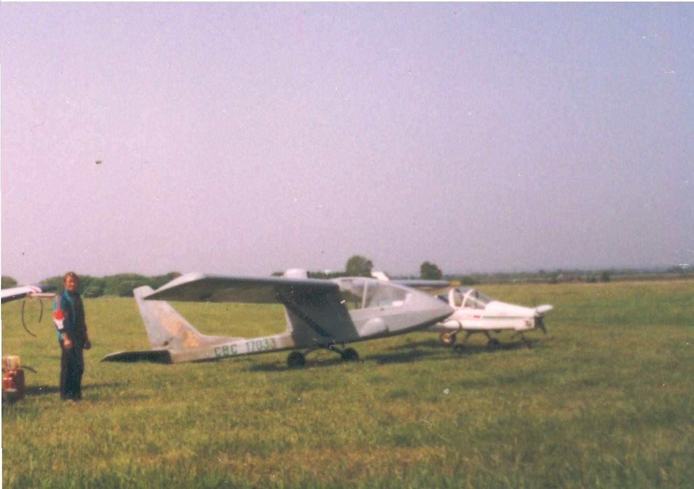

сейчас какой РМЗ?
Не понял вопроса.
На том что сейчас стоит на аэродроме в красном яру целиком пластиковое крыло (без тряпки) с угольным лонжероном и врезными элеронами пока РМЗ 640 как выше говорил леха (magnum) планируем ставить либо 503 либо как вариант хирт маленький на 28сил. Скорее это будет хирт так как надо опробовать новую силовую установку для А21-115.
Судьбу А21Н тот что на фото выше с 60 сильным хиртом деревянным крылом и подвесным элероном. Примерно такая после макса 1999 на нём толком не летали (нет особого желания летать на самолёте с центровкой около 6% и весом за 300 соответственно скоростью отрыва за сотню вместо 80 на обычном) так и стоял он в Авантаже вплоть до недавнего времени года четыре назад его кому то продали за цену мотора  при продаже его облетал   faiter69 (геройский поступок самолёт с деревянным крылом которому двадцать лет, силовые элементы в котором ещё в 1999 при подготовке к МАКСу вызвали такие сомнения(на тканевой зашивке задней части крыла при создании перегрузки начали появлялись диагональные складки что и явилось причиной глубокой инспекции самолёта перед МАКСом) что пришлось зашивать крыло фанерой а стабилизатор так вообще под замену там дерево превратилось в что то на подобие пластилина. Что из себя представляло дерево на момент облёта не известно) дальнейшая судьба самолёта не известна.
