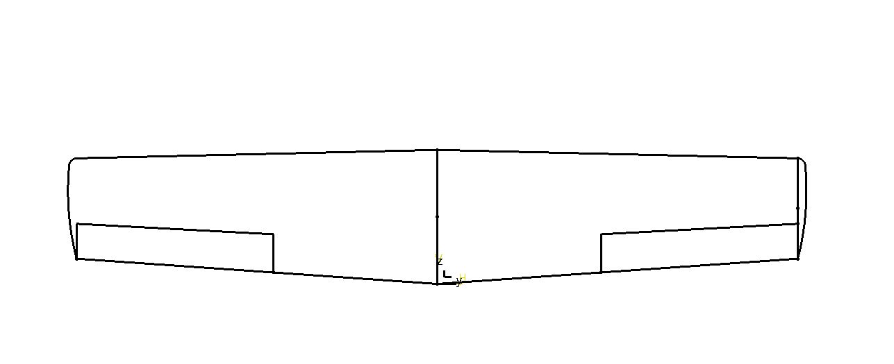

Вчера прикинули обрезанное крыло с профилем NACA23015 от FW-190 на А-21.
http://aeropract-solo.narod.ru/index/fw_190/0-7
Получается очень интересно.
Размах 6,6м такой же. (3м отъемная консоль)
площадь 7м^2, было 6м^2
хорда 1,2м у борта и 0,9м на конце (была 0,9м по размаху).
У элерона размах 1,8м, такой же, только хорда побольше.
Получается масса останется такой же примерно, т.к. строительная высота больше, пояса полегче будут, но площадь на один метр больше, соответственно примерно одно будет другое компенсировать.
Скорость сваливания уменьшится до 70..75 км/ч, разбег поменьше будет, а сопротивление такое же примерно.
Для варианта до 115кг вообще будет хорошо, т.к. с полотняной обшивкой масса может быть и меньше, чем с маленьким крылом.
Да и скорость сваливания приблизится к 60..65км/ч, сократится разбег, и вырастит скороподъемность. что позволит пользоваться и совсем короткими площадками.

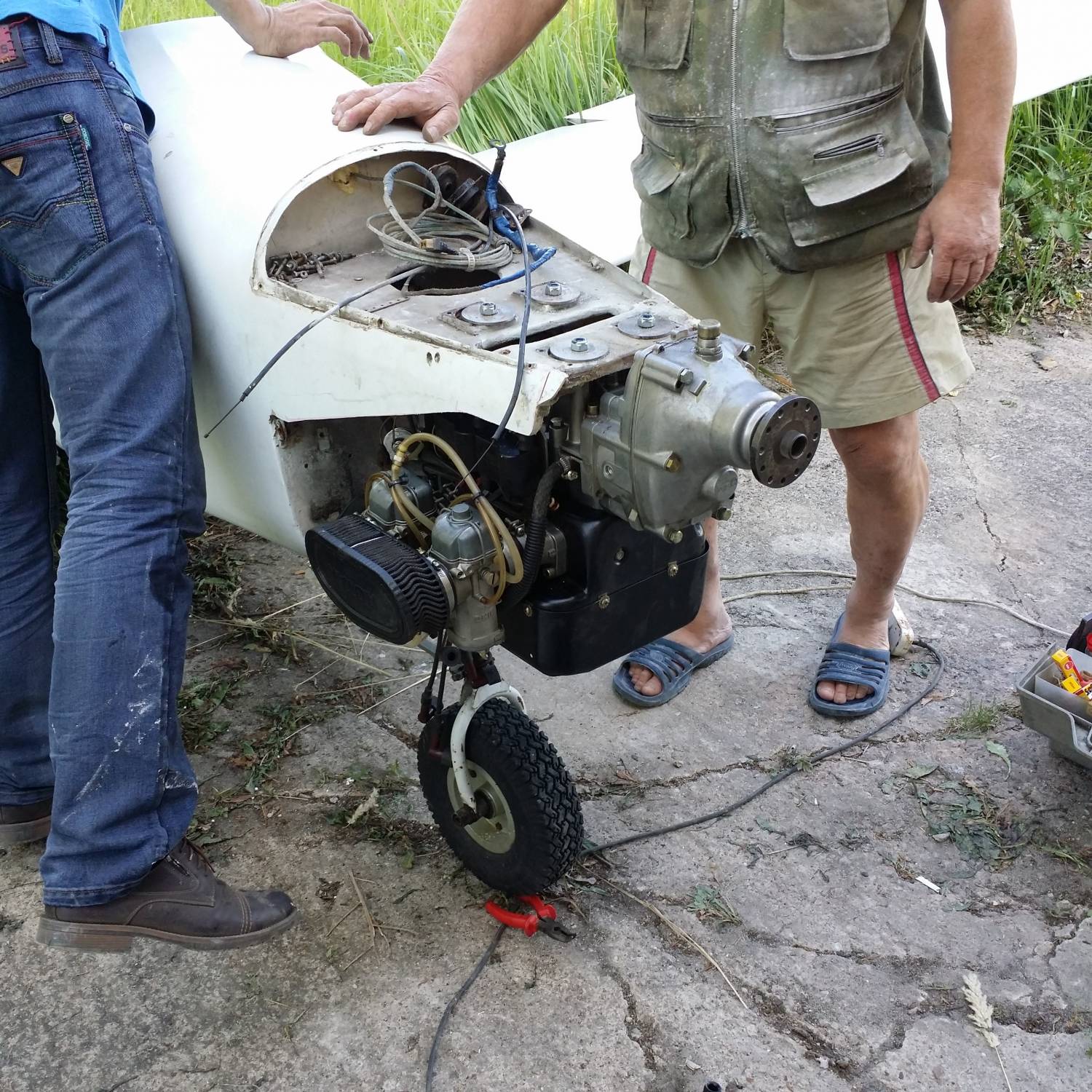

Начали установку 503 ротакса.
Кто согласится винт нам посчитать и изготовить ?
мощность 50л.с.
Скорость крейсерская 200км/ч
Обороты крейсерские 5500об/мин около 40л.с.
максимальные 6800об/мин. мощность 50л.с.
Диаметр 1250мм
Редуктор 2,58
Не получилось сюда экселевский файл загрузить.
Вот результаты расчета:
https://cloud.mail.ru/public/5afef344fcdd/Magnum-2.xls
Алексей,
а кто карбюраторы переворачивать будет  🙂
максимально допустимая скорость, V[sub]NE[/sub], какая?
