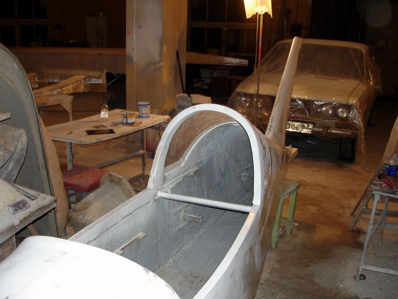

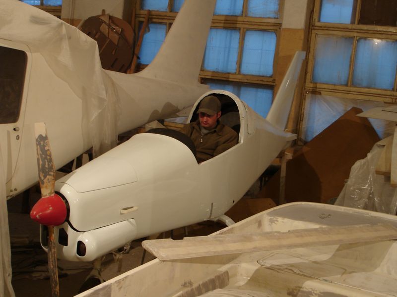

Да ничего интерестного, Сейчас крашу фюзеляж, остались крылья. Планирую через 2 недели выкатывать, посмотрим.
    66,4 КБ · Просмотры: 419

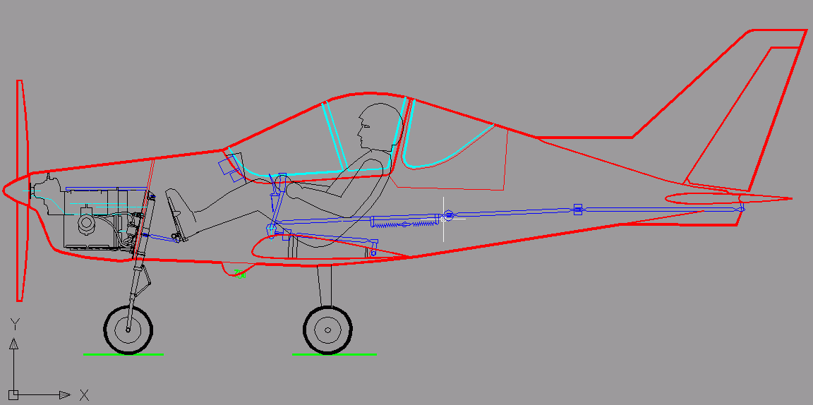

Что то мне кажется , что судя по схеме ,у пилота будет ограничен обзор вперёд - вниз... Ну ОЧЕНЬ СИЛЬНО
привет , и что нового , когда планируешь облёт ?
как бы сказать, на этом фото видна внутренняя часть самолета, которая получается не очень качественной из за того что делается без пуансона, только в матрице и прижимается пленкой, так что внутренняя поверхность не очень.

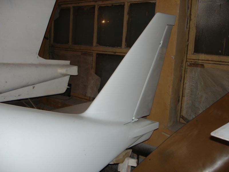

Вот он уже покрашеный

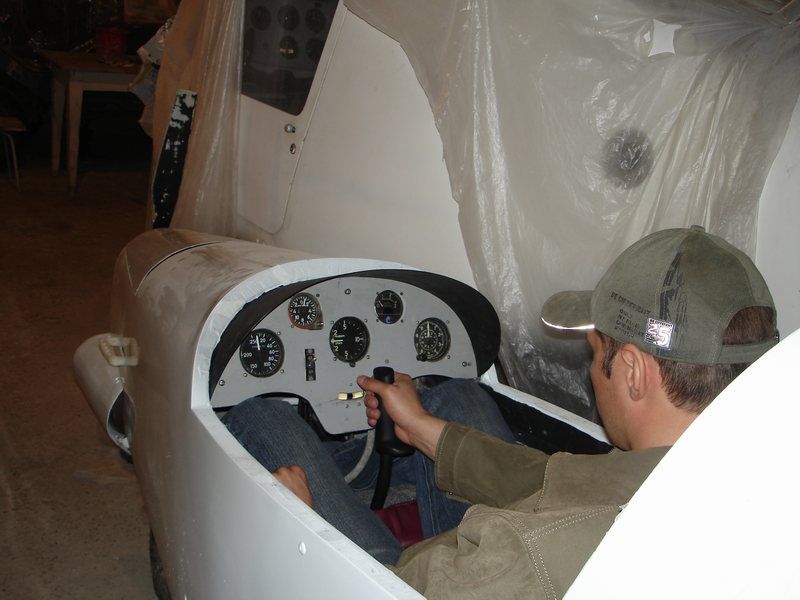

Осталось салон оклеить до конца и крылья покрасить, но не сейчас Увы 🙁

Ещё пару экзаменов, и продолжу самолет делать 🙂
Добровольцы, вы где АУ отзовитесь, ну хоть бы кто то помог, всё приходится самому делать🙁

Наикрайнейшия версия Соло с Hirt F-30 95л.с.
Теперь, на него по мимо Хирта можно ставить и Ротакс 503 , и от движок снегохода Рысь.
При небольших изменениях в конструкции.

Эх чёрт, regen забыл сделать, квадратный получился 🙂
Да, нет стойки от 33-го взял, в тех же матрицах делать, слоёв поменьше 🙂

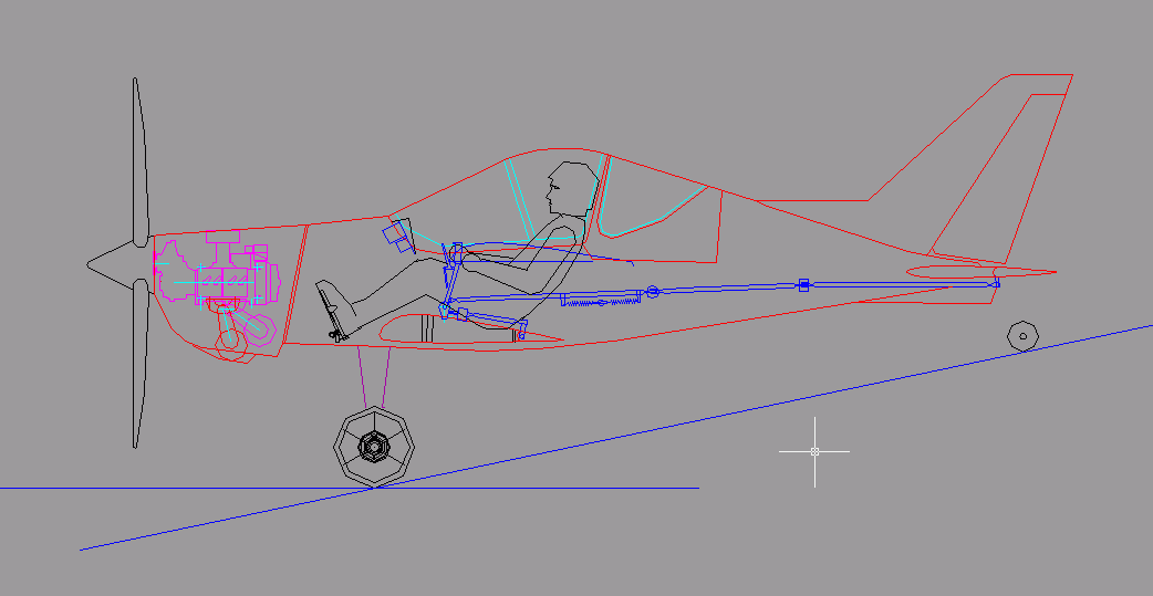

Вот версия с Rotax 503 или Рысь, типа учебная с передней стойкой.

по поводу крепления крыла на А 21 более простая схема крепления крыла или точнее на 33 несколько перемудрили нпангоуты кубического сечения на который не приходит почти ни какой нагрузки ну разве что от основных опор шасси да вертикальная составляющая от крыла которая тутже передаётся на оболочку фюзеляжа не заходя внутрь
