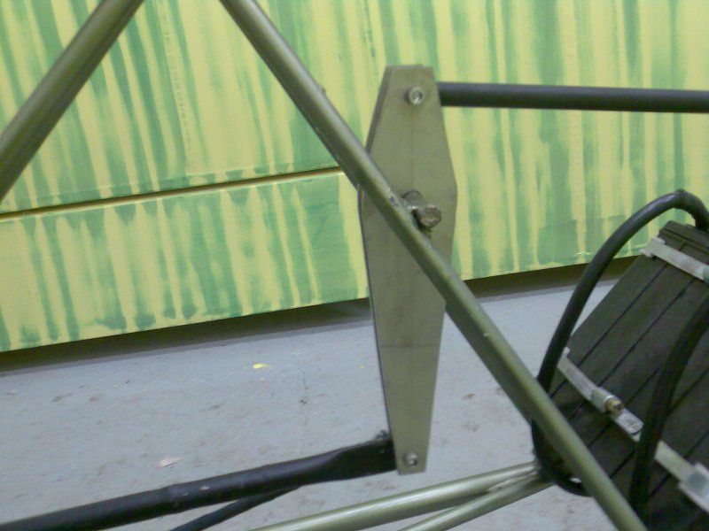

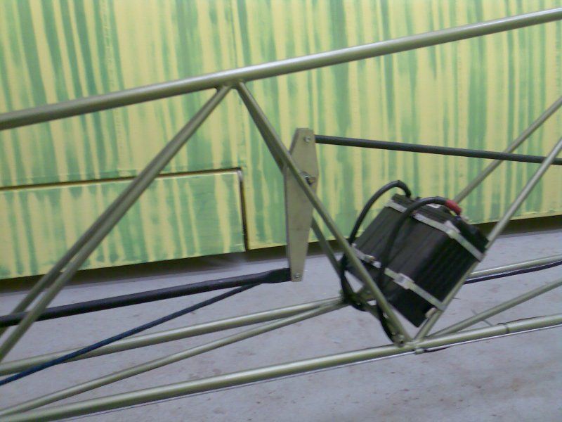

Владимир Павлович и все остальные оказались правы. Нагрузил РВ на 50кг, начала гнуться качалка сделаная из стальных полос шириной 15мм. Пришлось заменить на вот такую

вот здесь видно какая была перед тем как

осталось еще переделать тягу подсоединяемую к рулям высоты.
Горизонтальное оперение, на самолете, почти никогда не обтекается симметрично. По нормамам VLA надо приложить к одной половине 100% нагрузки и [100-10(n-1)]% ко второй.
n - максимальная эксплуатационная перегрузка.
Положите (по  задней кромке)  на правый руль 20кг, на левый 14кг хотя бы и посмотрите что у вас произойдет.

Рафис, я не представляю такие нагрузки на РВ в воздухе. Может я не прав , но когда самолет подвешен за ЦТ / что и есть в полете/ так достаточно надавить одним пальцем и самолет кабрирует.
Когда проектировался МАИ-223,я предполагал что-то типа Вашего,хотя требования к прочности учитывал и под несимметричными нагрузками на перья ГО ничего кроме упругих деформаций не возникало,что позволило спокойно подписать акт о прочности и разрешить начало летных испытаний.И каково было мое (и не только) удивление,когда полетевший самолет стал проходить над стартом - хвост был скручен градусов на 10...12,что было прекрасно заметно и создавало несколько феерическое впечатление.
Оказалось в итоге,что несимметрия - и сильная - имеет место,и помимо прочности следовало уделить внимание и жесткости (в данном случае - крутильной жесткости хвостовой части ф-жа).Так что Рафис вполне прав.

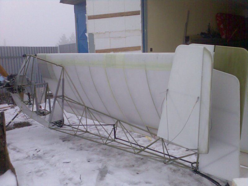

Уважаемый Владимир, можете рассказать подробнее про конструкцию крыла: толщина нервюр, способ их изготовления, способ крепления к нервюр к лонжеронам и пр.
Нервюры штампованые из 0,4 и приклепаны дюралевыми вытяжными 3,2 клепками. Лобик формованый из ломината и на вархней и нижней кромке ужесточен сендвичем , приклепан к нервюрам. В правом крыле бак на 42 литра, склепан и является частью крыла. Вот кажется и все
Трубы не помню. Если жизненно важно , завтра смерию.   Бак в корне крыла , да и при таком размахе думаю на будет

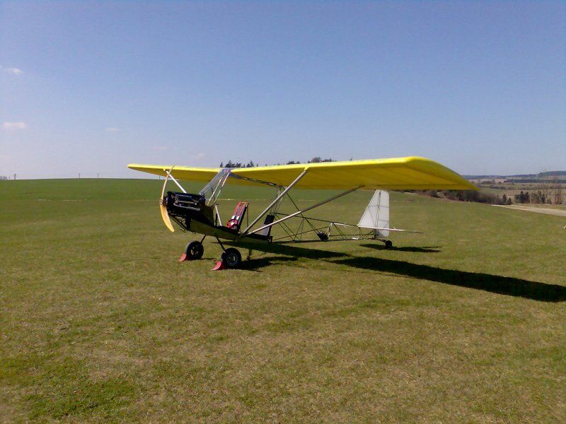

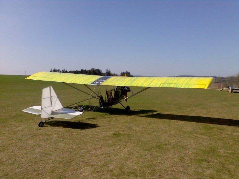

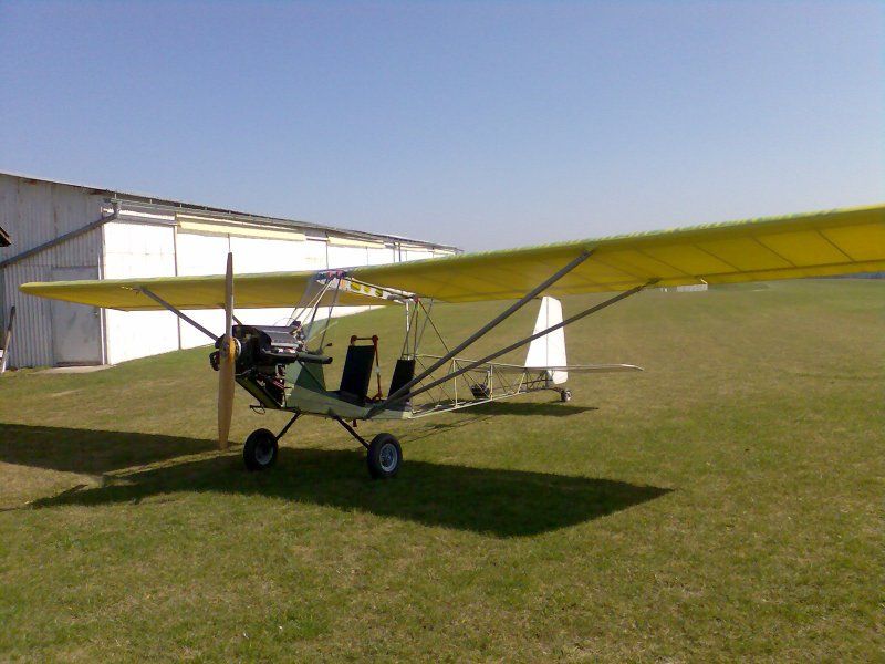

Вчера начал облетывать.  Вылезли кое-какие мелочи , но направительные. К концу дня помаленьку привыкли друг к другу и стало получаться лучше. Вопреки моим ожиданиям , шасси работает отлично /мягонько/ и при грубых посадках. Немного не хватает руля высоты при посадке на малой скорости , я думаю, это из-за максимально передней центровки. Это все решаемо , а вот главная проблемма в подаче бензина - в шланге / он прозрачнуй/ от бака к карбам , возникает пузырек воздуха , который увеличивается вплоть до карбов и на третьем - четвертом подскоке мотор дает перебои. Не могу понять в чем дело. Может кто сталкивался с таким явлением :question

Я так понял, на двигателе стоит бензонасос.
А как обстоит дело с дренажем в баке...?
Может, если всё нормально там, промежуточный бачёк поможет...?
По бензину-первое может быть просто засор в заборнике бака.
Второе-недостаточная производительность бензонасоса.
Третье-негерметичнось(потеков нет ?).
Спасибо всем за отклики. Даже не ожидал , что мою ветку читают так много людей.  :🙂       Бензонасос есть , но не подключен. Думал хватит самотека.  Попробывал подключить , а он не работает. Надо покупать новый или электрический. Хотелось как можно меньше сложностей, ан нет.     Макролон - классное стекло, легко гнется , режется ножницами , но как только на него попадет бензин- трескается как обычное оргстекло.  Пока экспериментировал / мучился/ с бензином , обрызгал низ остекления. Все потрескалось. Теперь выдумываю как частично заменить / целого куска нет
