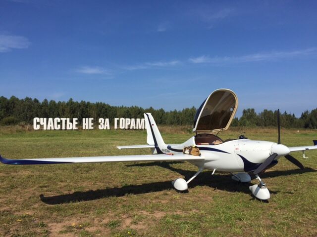

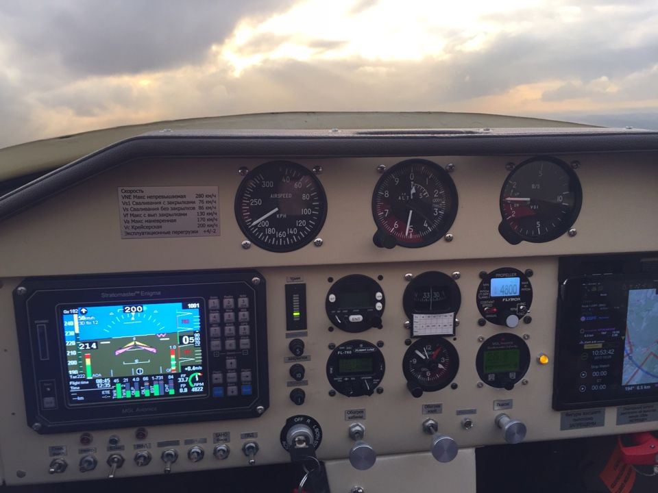

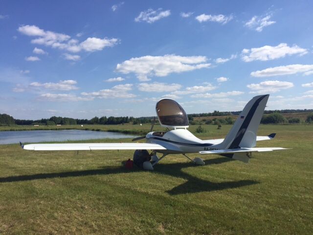

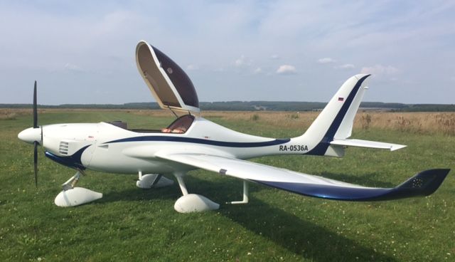

Ну мы его действительно делали дольше, чем хотелось бы и планировали, но на то были причины. Во первых мы сделали не один самолёт а два. Во вторых, конструкция самолёта была существенно доработана. Местами до неузнаваемости. 🙂
В первую очередь изменения коснулись крыла (на нём появился щелевой закрылок), системы охлаждения и топливной системы.
Установили дефлектор охлаждения цилиндров, установили обратную топливную магистраль, расходный топливный бак.
Ну и много еще чего.
    48 КБ · Просмотры: 407

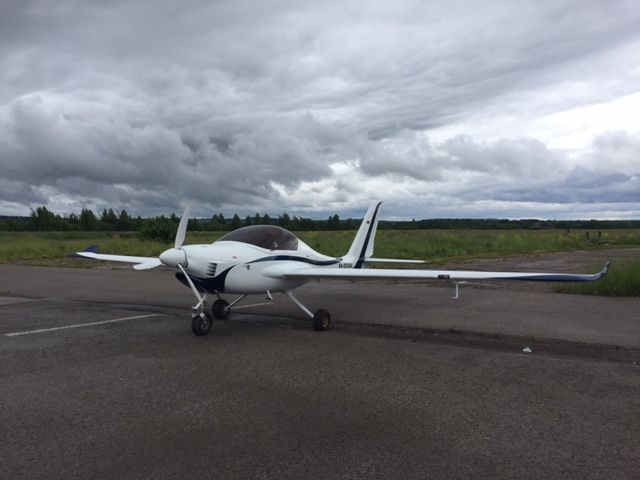

    45,3 КБ · Просмотры: 461
    33,3 КБ · Просмотры: 459

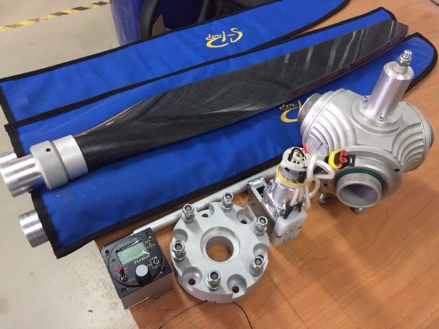

Щелевой закрылок позволил заметно улучшить взлётные характеристики. Особенно в совокупности с ВИШ.
На самолёт был установлен винт изменяемого шага с автоматом постоянных оборотов производства компании S-Prop.
Впечатление очень хорошее.
Мы получили с этим винтом максимальную скорость 280 км/ч на оборотах 4800 и наддуве 28 инч.
Дистанция разбега с нормальной полезной нагрузкой (170 кг) получилась 120 м. (по не ровной, травянистой ГВПП).

На самолёт был установлен винт изменяемого шага с автоматом постоянных оборотов производства компании S-Prop.Впечатление очень хорошее.
Мы на этом винте летаем уже давно и другим советуем. Лучше я не встречал. Так же нужно обратить внимание, что его вес со всеми прибамбасами 6,5кг

Как опыт эксплуатации S-Prop?
Как ведут себя лопасти? (уж больно они хлипкие на ощупь? но это первое впечатление)
Люфт в ступице?
Работа на морозе?
Как часто приходится обслуживать?
Есть ли нарекания по электро приводу?
появление вибрации?
Насколько я понял это родственник Киевского винта.
