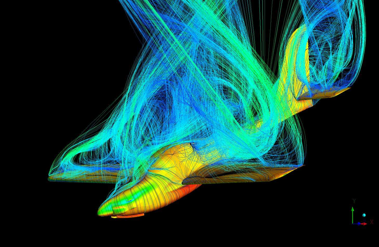

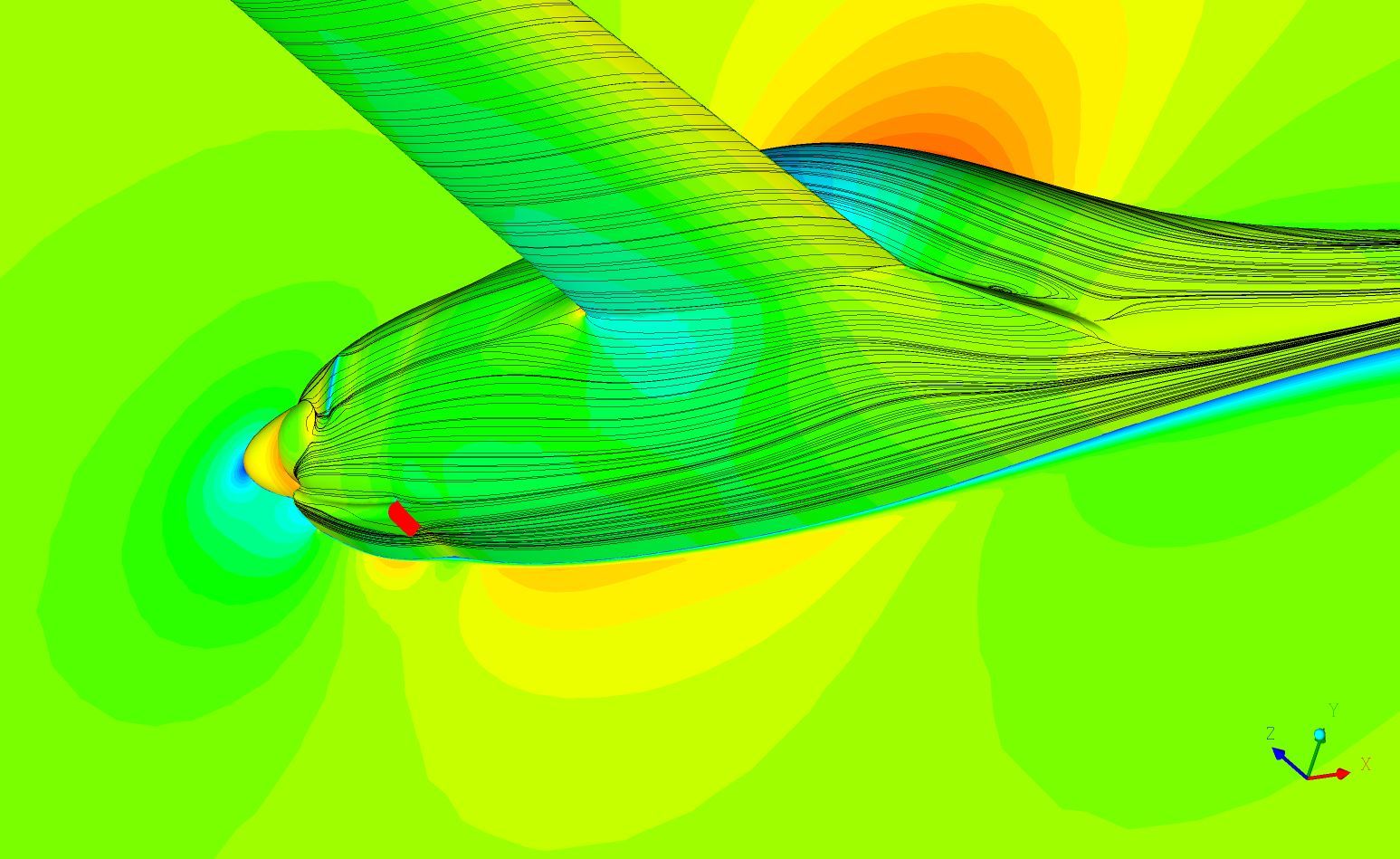

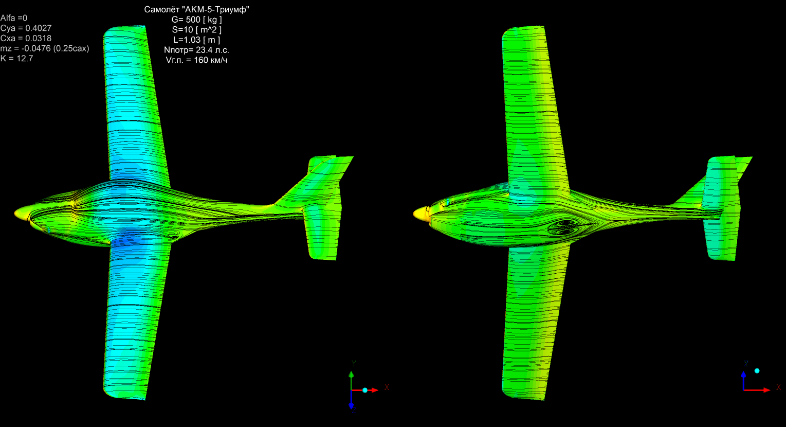

Fa-Fa, очень интересные продувки сделал, но у меня вопрос возник. На АКМе шасси не убирается. Его влияние на аэродинамику не учитывается? И возможно ли сделать что то аналогичное на F-007 ? У нас оба варианта шасси.
Что то я ничего не понимаю
Вот тут поток от днища не отрывается
а тут идут обратные токи
http://www.reaa.ru/yabbfiles/Attachments/0_001_007.png
Что то тут не так...
Да, не здесь никаких чудес - на Ларосе я также делал донышко подобной формы, оставив гаргрот горизонтальным.
Все дело в том, что в случае высокоплана, нижняя часть фюзеляжа обтекается пространственным потоком и по бортам под крылом более, чем достаточно воздуха для перетекания на днище без обратных токов. Обсуждаемая же, модель, забирает воздух, как видно из линий тока, из-под крыла и наплыва, а резкое уменьшение сечения ф-жа и заставляет воздух закрутиться.
Мне представляется, что с таким сужением ф-жа надо быть осторожным и возможно, что при более плавных обводах снижение профильного сопротивления перевесило бы повышение сопротивления трения, обусловленное увеличением омываемой поверхности.
Но здесь поезд ушел, теория определена и мало, что можно изменить кроме зализа.
Замечу, что при испытаниях Ворона все обсуждаемые эффекты были выявлены на натуре и, кстати, когда, поверх обшивки хвостовой части ф-жа пришили вторую, подложив между ними толстого поролону - макс. скорость возросла, равно, как и скороподъемность. На втором борту обводы изменили изначально - но ему не суждено было подняться в воздух.

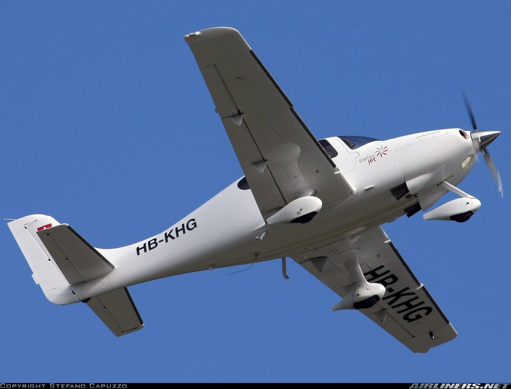

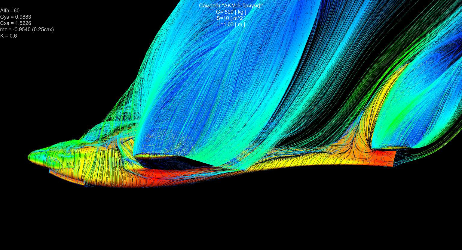

Имеет смысл изменить нижнюю щель капота, по типу Cirrus-22,  значительно улучшается обтекание нижней части фюзеляжа, свежий пс не отрывается из-под крыла. Свежий пс не отрывается из под крыла.
Немного штопора. И зализы бы.

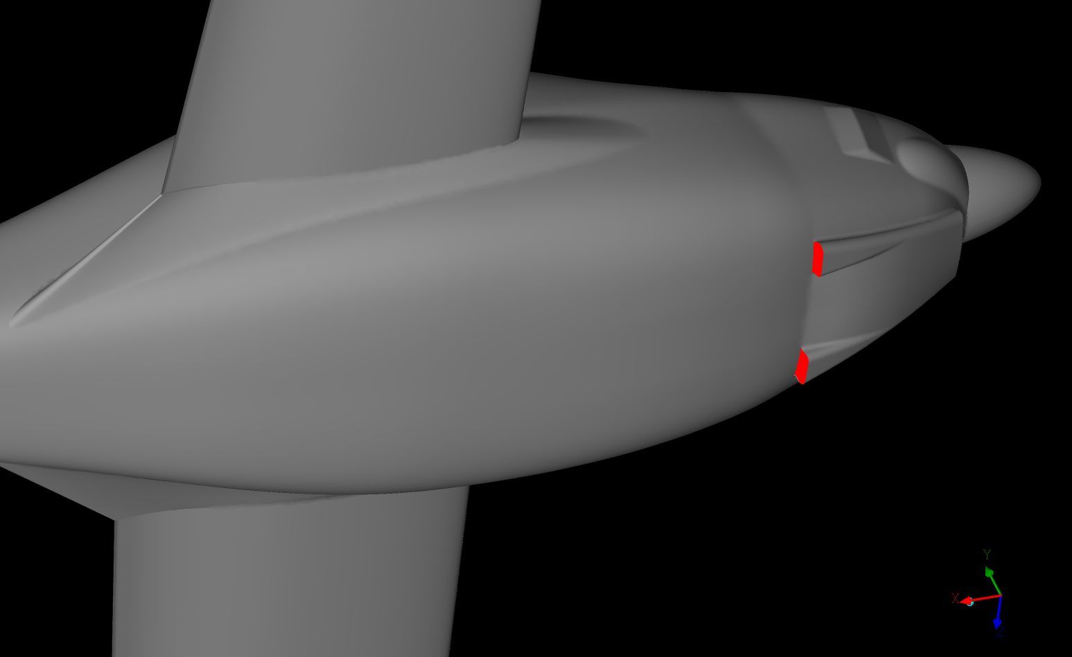

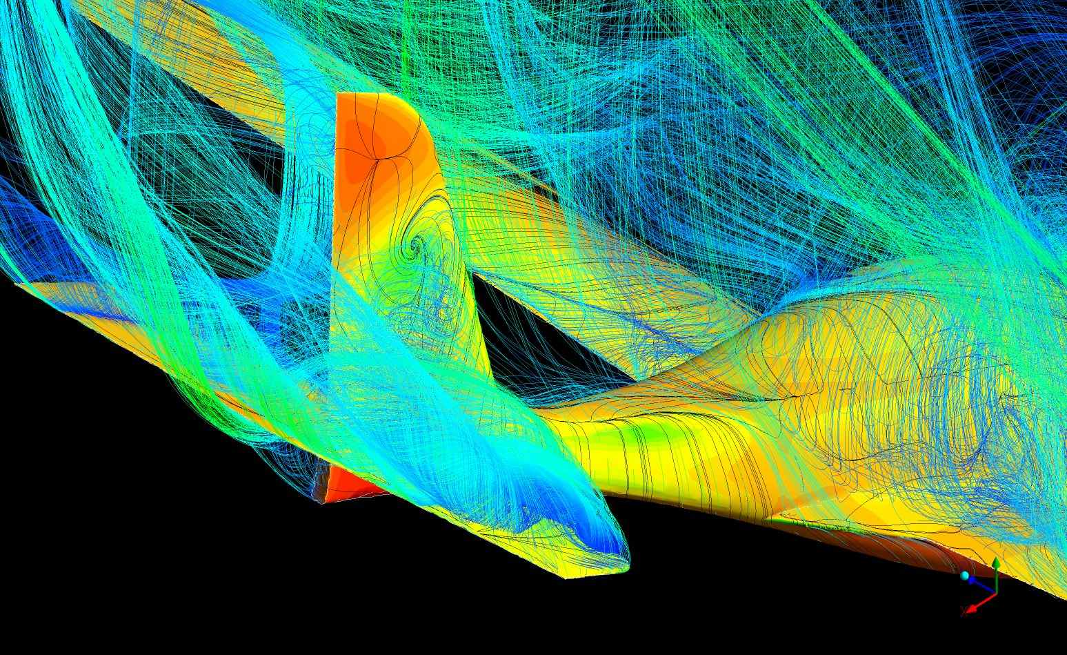

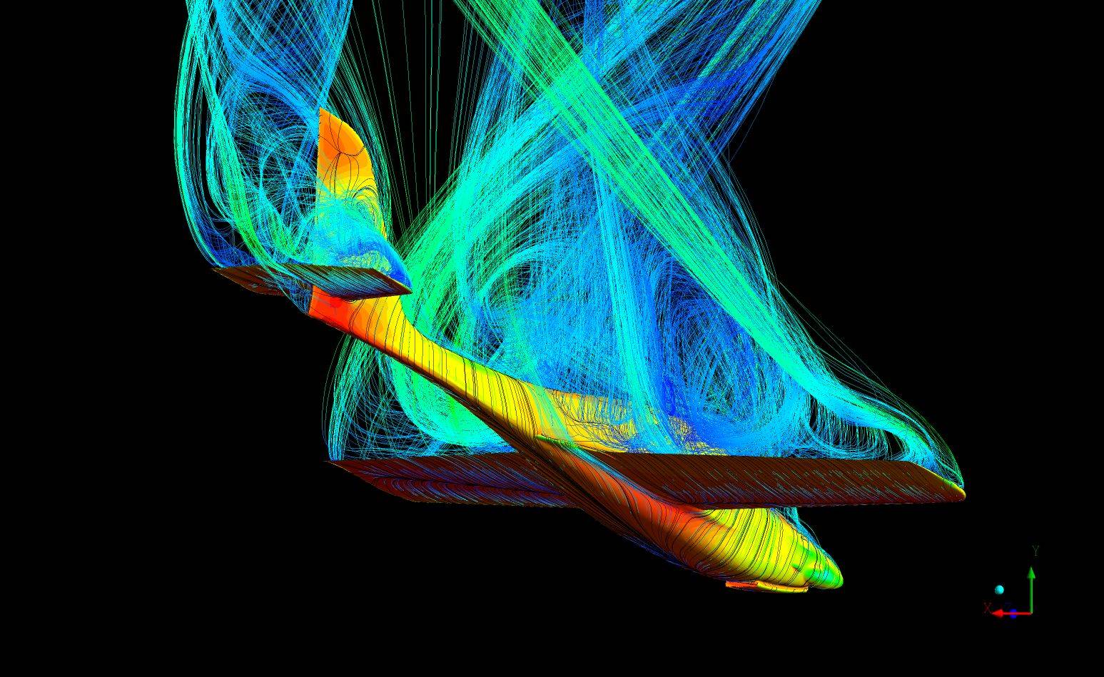

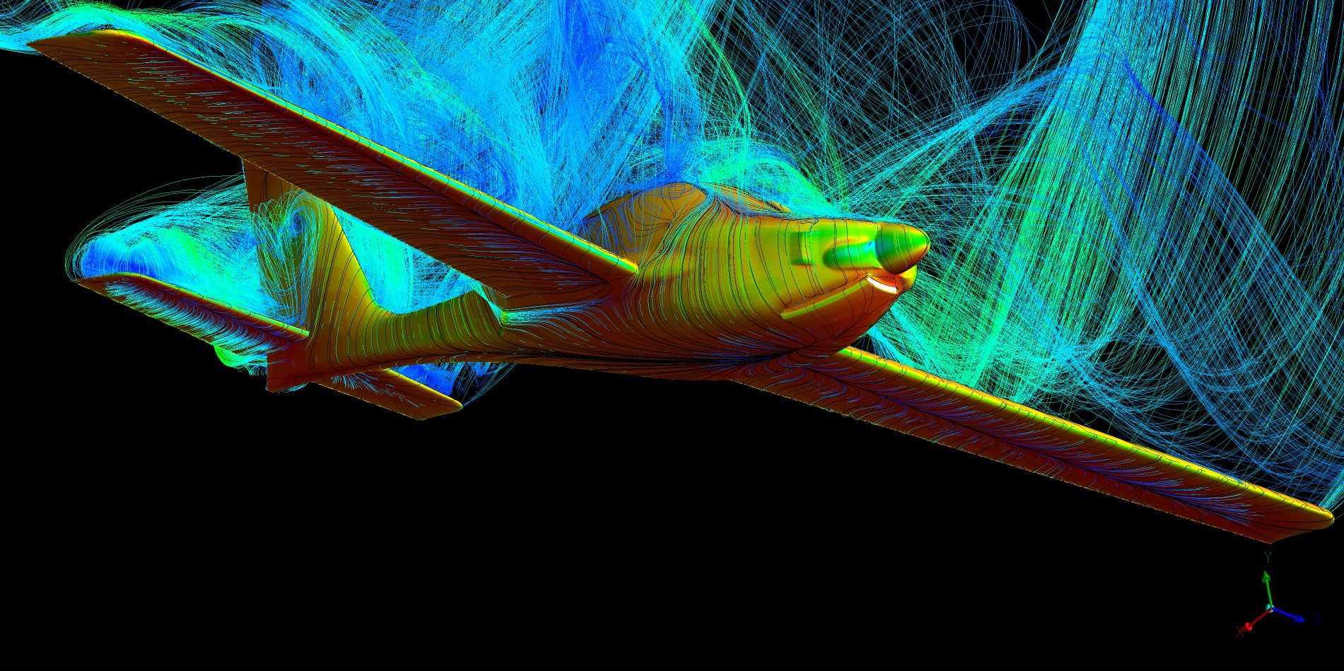

Спасибо, Fa-Fa! Интересный эффект с выпускными дефлекторами. Подумаем над ними. И с залазили тоже поэкспербиментируем, как время появится. Да и винглеты попробуем.
Нормальное явление - любой самолёт дорабатывается на протяжении всего периода, пока он производится. А иногда и даже и после. 🙂
Доработки небольшие, легко сделаете. Еще зализ нужно пощюпать.
Это не выдвижные дефлекторы, хотя можно и выдвигать. При таком капоте Сх снизился заметно.
