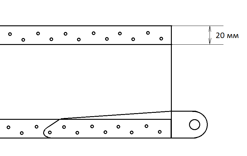

а если делать лонжерон из металла хватит ли для полок высоты уголков 20 мм , чтобы прикрепить крепёжные стыковочные пластины ?
