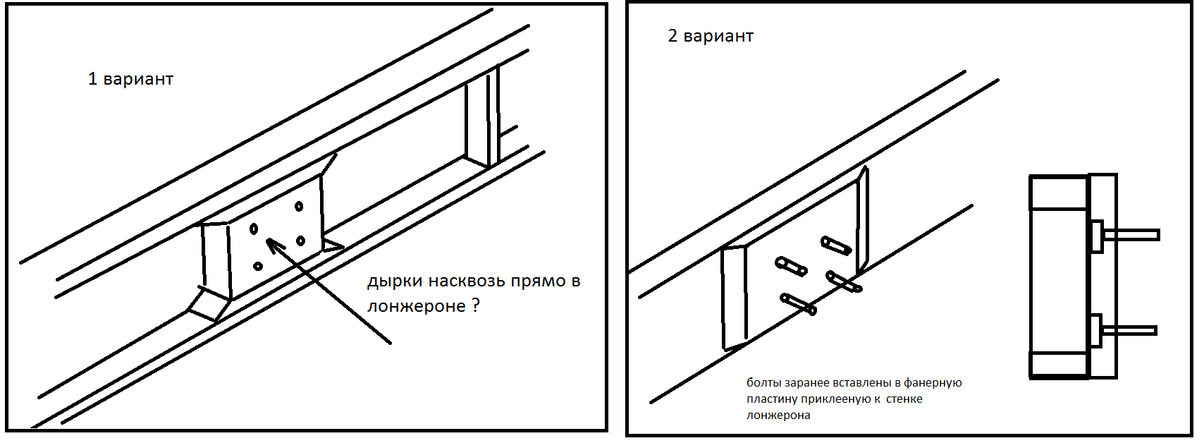

не повредит ли структуре если в главном лонжероне крыла , посередине в зоне крепления качалки элерона,  сверлить насквозь отверстия род крепление кронштейна качалки элерона или качалку крепить через переходную фанерную пластину  ?
тоже самое и в лонжеронах стаблизатора в зоне крепежной пластины к фюзеляжу, лонжероны сверлить прямо насквозь или  переходную фанерную пластину сосвставлеными заранее болтами клеить к лонжерону чтобы не нарушить структуру дерева, там веть толщина лонжерона в стабилзаторе всего 1 см при высоте 5 см а отверстий под крепления целых пять штук

newbie у Вас лонжерон уже должен быть  закрыт  1,5 мм  фанерой с двух сторон,  сверление не повредит этой  стойке если это  так. Рекомендуется засверливать отверстия под алюминиевые трубки с внутренним диаметром  6 мм, потом сажаете их в отверстия  на  смоле, как отвердеет  смола зачистите и  по  ним  можно размечать  кронштейны.Незабудьте с обратной стороны поставить  шайбы или  тонкую  дюралевую  пластину. Тяги  лучше даже делать  из  труб    АД-31/экструдированная труба/ диаметр их должен быть  не  менее  22 мм и  длинна  не более  3 м до шарнира. Качалку сами  прорисуйте на  чертеже в зависимости  от углов отклонения  органов управления, элероны там  кажется  ходят  под  30 гр. 😉
На смятие посчитайте стенки. Если не выдерживают, наклейте накладки.

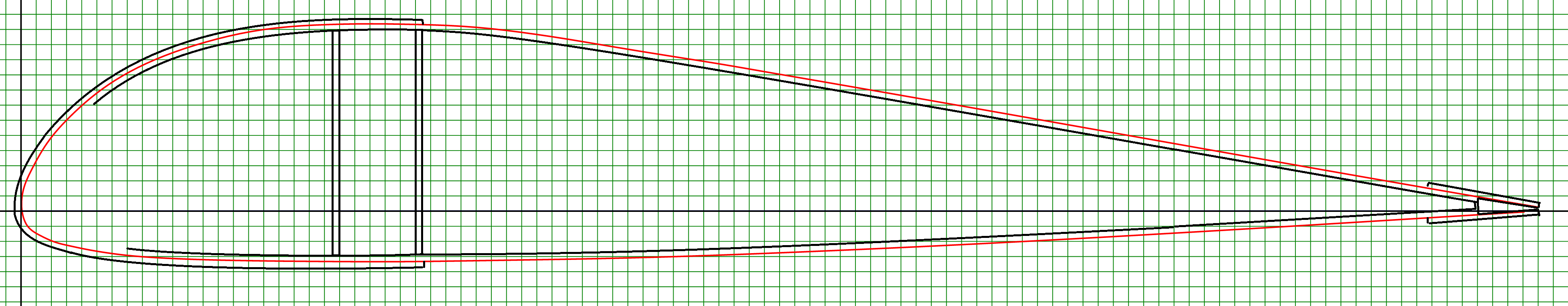

а если обшивать крыло и делать кницы задней кромки из 4 мм фанеры , допустимо ли искревление профиля в этих местах ? или для тряпошного крыла это допустимо ?
Не заметите разницы.
В теории должна повысится эффективность элеронов, незначительно вырасти Су и немного Сх.
Но на деле это всё в пределах погрешности.
Сопротивление крыла в самолёте этом примерно 20процентов, и увеличение сопротивления крыла на 10 процентов приведет к увеличению сопротивления всего самолёта всего на 2 процента...
Самое главное передняя кромка, этот профиль не любит неровностей на передней части крыла.
Клей смело кницы хоть 4-х ,  хоть 6-ти мм фанерой , потом либо болгаркой со шкуркой  , либо шлифмашиной ленточной сточить  до нужной толщины , а края по периметру книц сточи на нет и всё бедет люкс .
