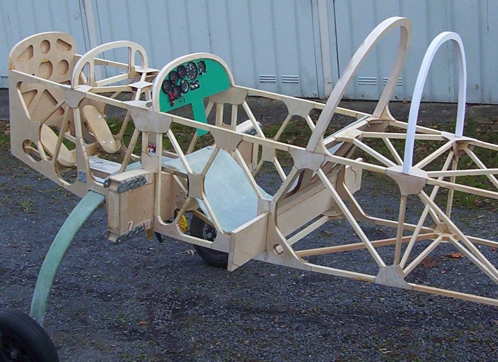

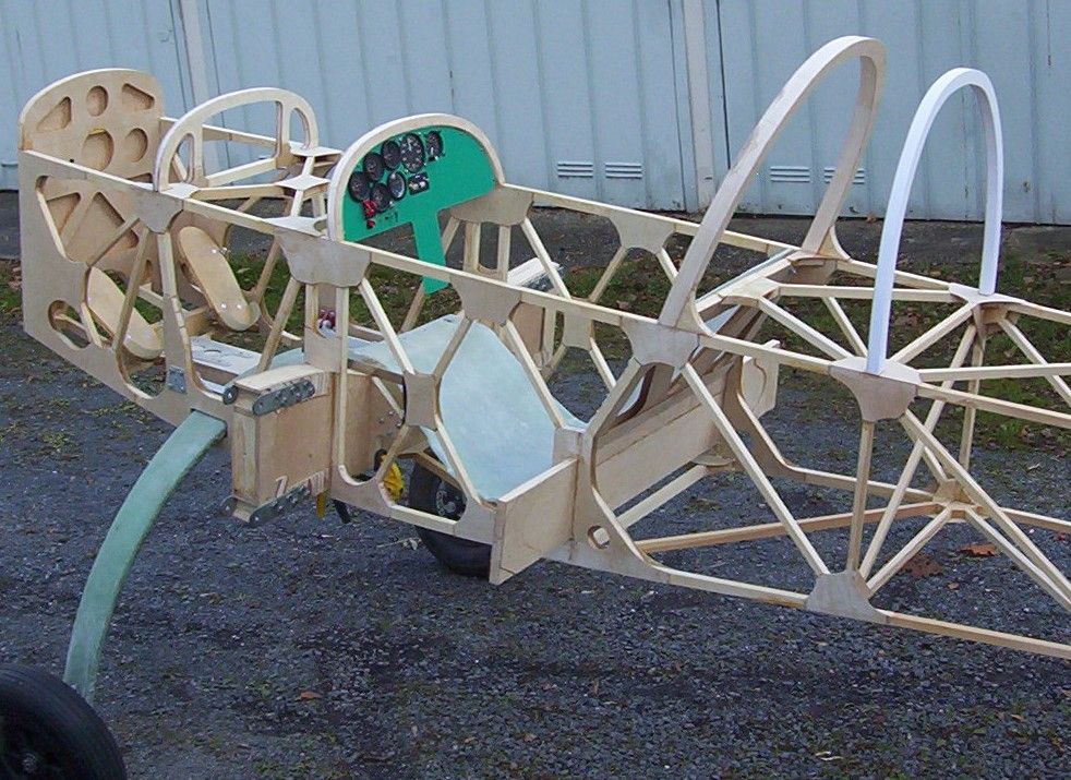

Игорь, ikono, ты смог бы показать как сделан твой проём кабины.? И сколько весить откидная часть проёма с козырьком?
Конечно, хотя эта ветка не про Ульф и я уже начинаю здесь оффтопить. Есть ветка про Ульф и там есть все фото. Откидная часть проёма состоит из рамы из 2 слоёв бальзы, переклееной 3 слоями тонкой фанеры. Рама оклеена фанерой 0,8, свободный край и площадь поддержаны пенопластовыми полуцилиндрами диаметром сантиметра 2, оклееными стеклотканью. Козырёк держится на шурупах, вкрученных в фанеру и пенопласт, щель залита эпоксидкой с целлюлозой. Сколько весит - не знаю, но пальцами одной руки свободно поднимаю. Я думаю,может 1 килограмм...? Структура, поддерживающая проём кабины, видна на фото:

Игорь, думаю будет не лишним показать и здесь и рассказать о таком виде козырьке и как он в удобстве и эксплуатации, эте не будет лишним для Арго, так как и проём и размеры похожи.в Арго пилот сидит чуть ли не в полный рост в потоке)) хоть и за козырьком...
Сиденье какой угол имеет между сидушкой и спинкой?

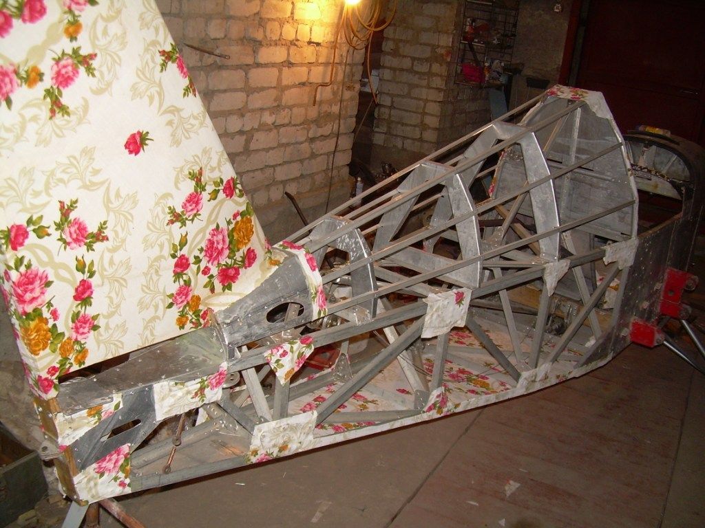

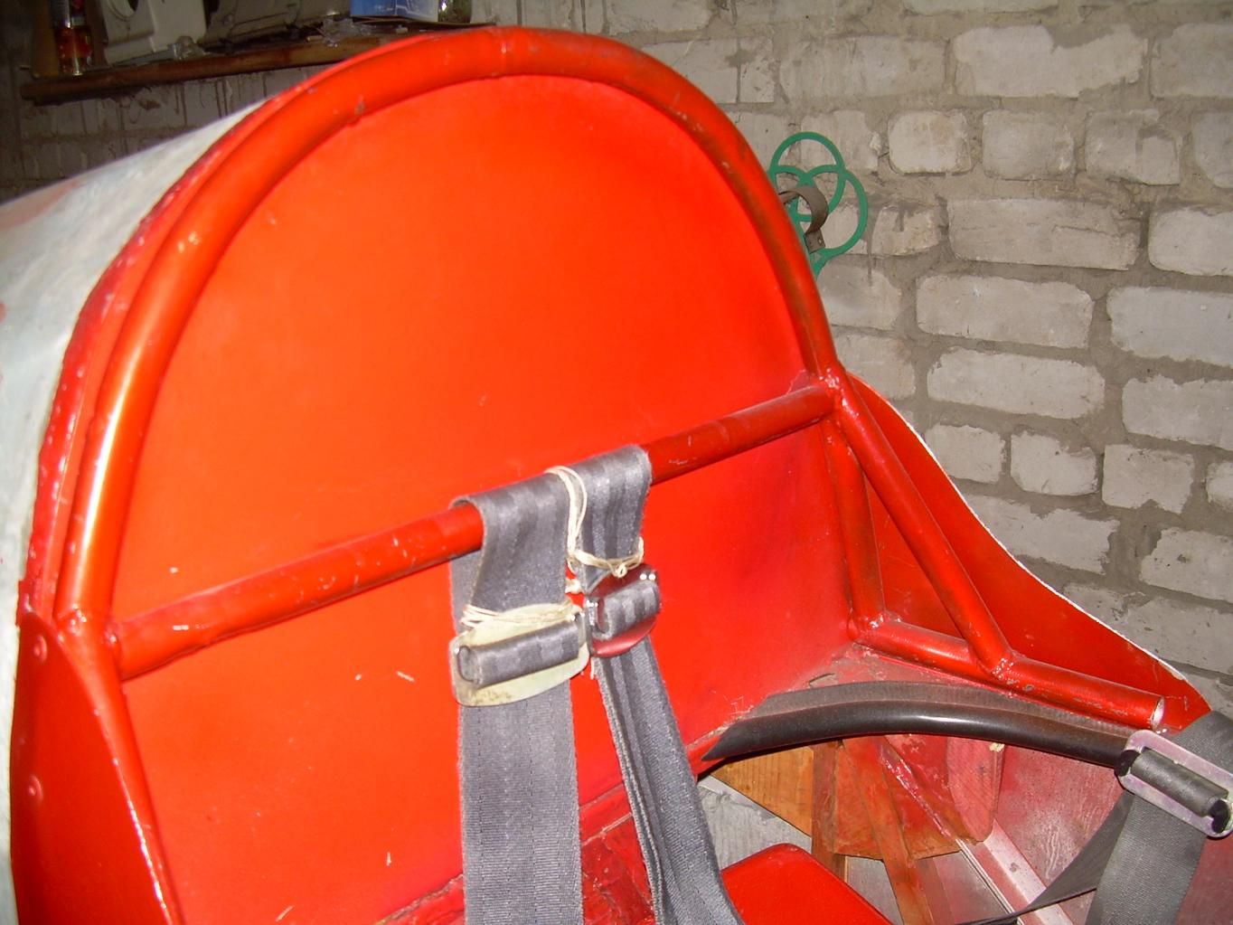

А дуга бкзопасности у вас на гаргроте?
Была сварная из трубки 20х1 приставная на болтах и заклепках. Прогнулась от удара и выгнулась вперед плечевыми ремнями.
Сейчас конструкция гаргрота возьмет все нагрузки если чë.
Наверно вверху эта заплатка раздражает?
