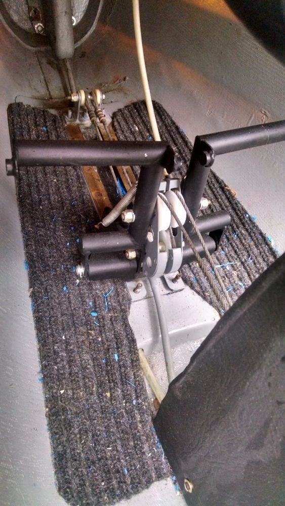

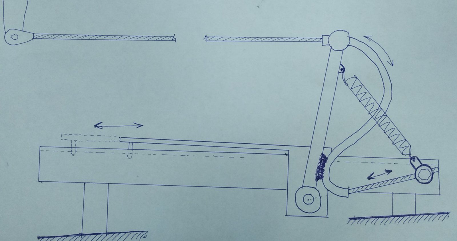

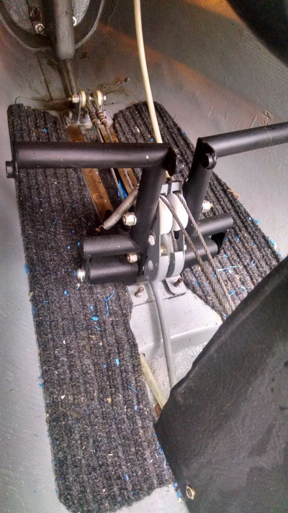

Может кому нибудь пригодится. Вот такие педали стоят в моем планере. Педали регулируются под любой рост. Тросик проходит через S образную трубку и фиксируется на основании поста. При регулировке он просто перемещается в жёсткой трубке, а при работе стоит на месте. Для фиксации педалей применяется пружина.
Эта схема стара как самолет Кри-Кри. 🤣

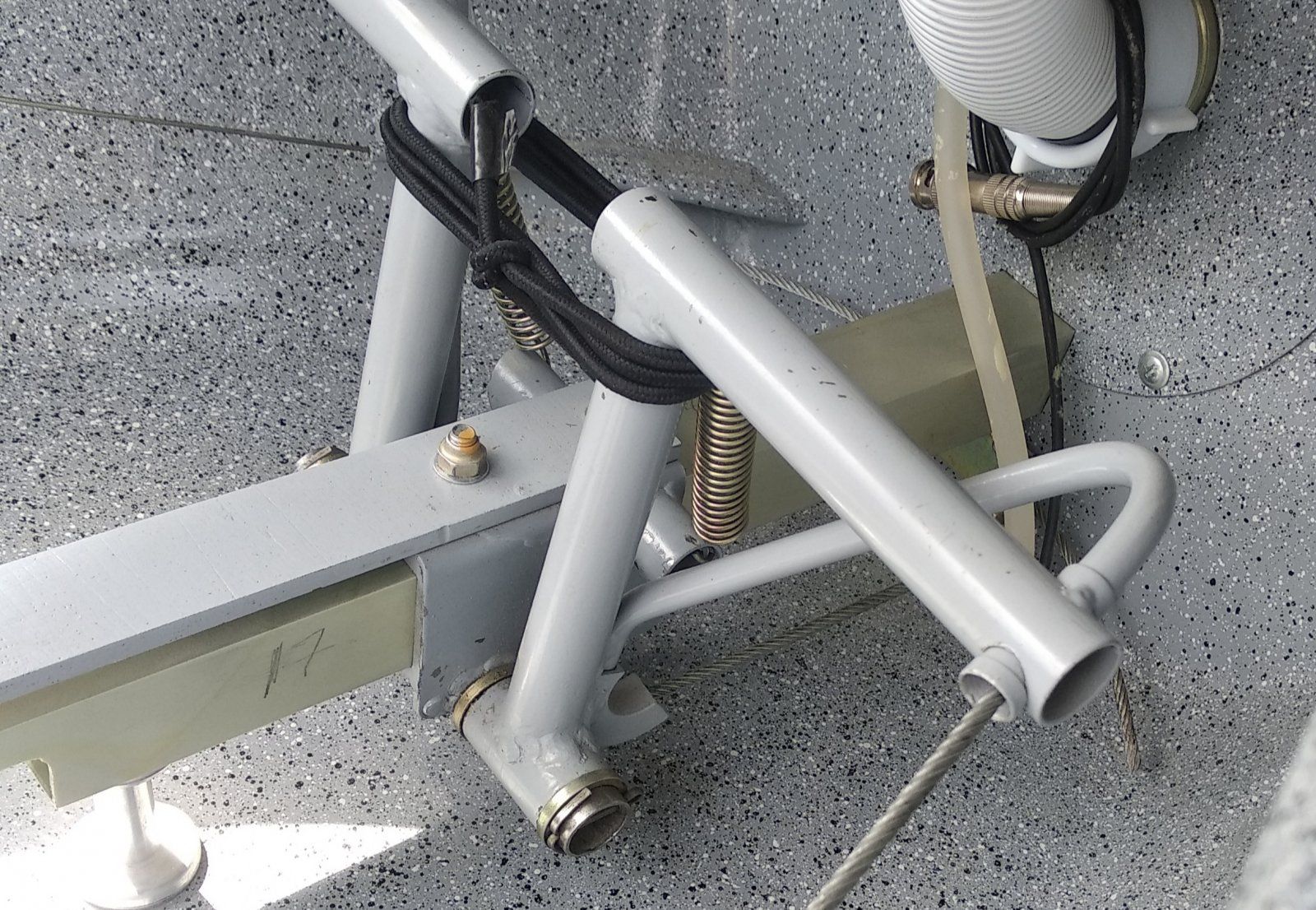

Вот немного другая система с планера "Гроб - 102". Принцип тот же, но исполнение другое - вместо S-образных трубок применены ролики.

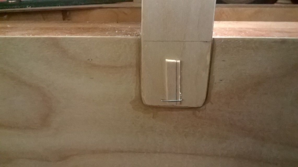

когда нервюры приклеиваються к лонжерону, полки нервюр нужно придавливать к полкам лонжерона струбцинами или можно без давления склеить ?
Если полки нервюр фанерные, то можно просто "пристрелить" степлером. Чтобы потом легче было удалять скобки под них можно проложить крепкую упаковочную ленту (потом потянул и все) или подложить обрезки тонкой фанеры.
Необходимость прижима диктуется, в первую очередь, применяемым клеем. Одни виды клеев требуют обязательного прижима, а другие нет.

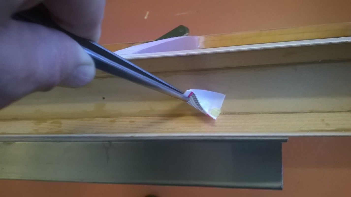

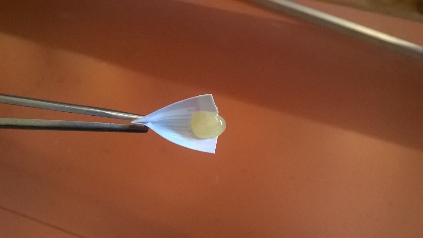

Прижим ещё и выдавливает излишки клея, которые потом можно удалить и сьэкономить немного веса.
ИМХУ
Вы не могли бы на видео запечатлеть как происходит регулировка и сам ход педалей? Сам принцип конечно мне понятен, но мне хотелось бы увидеть сам процесс в движении.
ИМХУ
Так и есть, я использую пустые стаканчики от йогурта для этого. Разрезаю их по высоте на кусочки сантиметра по два шириной (донышко отрезаю и оставляю для использования при разведении клея в малых количествах), потом сгибаю пальцами (или пинцетом, если место тесное) и образовавшимся корытцем снимаю излишки вдоль шва. Получается очень аккуратно. В целом очень много клея уходит в мусор и, соответственно, веса тоже приличная экономия получается.
Не могу - это не мой планер, я фотку в интернете увидел в объявлении по продаже планера и сохранил на всякий случай.
Педали подпружинены и, если фиксатор убрать, они пружиной оттягиваются в самое заднее (ближнее к пилоту) положение.Там на приборной панели ручка есть, нужно слегка надавить на обе педали (чтобы убрать нагрузку с фиксатора), потянуть эту ручку (расфиксировать педали), и потом толкать педали вперед (или дать им сдвинуться назад) до нужного положения и отпустить ручку на панели приборов. Такая система фиксации педалей очень распространена у планеров и позволяет регулировать положение педалей в полете.
Такая система необходима, когда на одном планере летает группа людей с разным ростом. В клубах на пример. А при индивидуальном строительстве для себя любимого это ни к чему, если конечно аппарат не предназначен для продажи другим лицам. А вообще, конечно удобная система.С роликами трения меньше педальный узел легче перемещать.
С трубками проще система и как следствие надежней, с роликах может трос слететь с трубки никогда.
На ролика всегда делаются скобы, для предотвращения "слетания" троса. В первой трубчатой констркуции, не предусмотрено перемещения педального узла в полёте. Там и по трубкам можно протащить. А с роликами считаю более продвинутая констркуция.
Та пружина которая видна за педалью - натягивает трос с педалькой, а пружина ( возвратная) всего узла педального для его возврата в самое ближнее положение - находится в трубке длинной ( внизу фото) я так понял?
