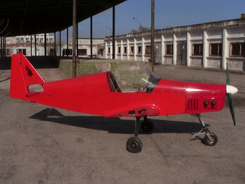

К стати вот именно этот самолёт и сделал перелёт под руководством пилота Паши - Паштет 2007 . Уважуха .
Если интересен рассказ самого пилота , производившего данный перелёт , то стр. 209 , а на 210 по моему и видюшка с приземлением есть . Приключение - ещё то !!!!

По видео такое ощущение , что винт тяжеловат для мотора . Это новый винт ? И посадки стрёмные - на грани свала . Высота захода очень маленькое , удаление тоже , до последнего на полном газу . Такое ощущение , что пилот пытается быстрей усадить самолёт , чем это трабуется и не даёт ему самому приземлится . Почему боитесь сделать большую коробочку на нормальной высоте - 200 м и сделать нормальную , ровную глиссаду . 4-ый разворот на низкой высоте , близко к посадочной полосе и резкое снижение , резкое гашение скорости , раннее выравнивание и как следствие - бряк об землю , вы куда так торопитесь усадить самолёт . Кажется , что заход на посадку делаете на скорости 120- 130 км .ч. Но это я так увидел по видео , может ошибаюсь .
Не пробовали купить копеечные радиостанции(даже не авиа диапазона), чтобы понимать, что происходит в воздухе, хотя бы то, что планирует пилот?
И кстати и виражей у вас тоже нет - поворот блинчиком в скольжении . Всё же переработайте зимой , к новому сезону хвостовое оперение - переразмеренное к этим габаритам самолёта и плечам , сделайте по МК - габаритная длинна стаба у меня 1800 мм и рули высоты как в МК и всего хватает и в виражи нормально входит и исполняет их . Оно вам мешает адекватно управлять самолётом . Ну и может мотор всё-таки РМЗ 500- в 50 л.с. или 503 -ий , очень вас удивит по уверенности в полёте и его качеству , и не надо будет весь полёт газовать на полную катушку , тяжеловат ваш самоль для нынешнего вашего мотора .

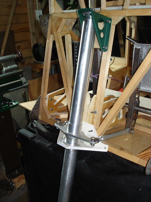

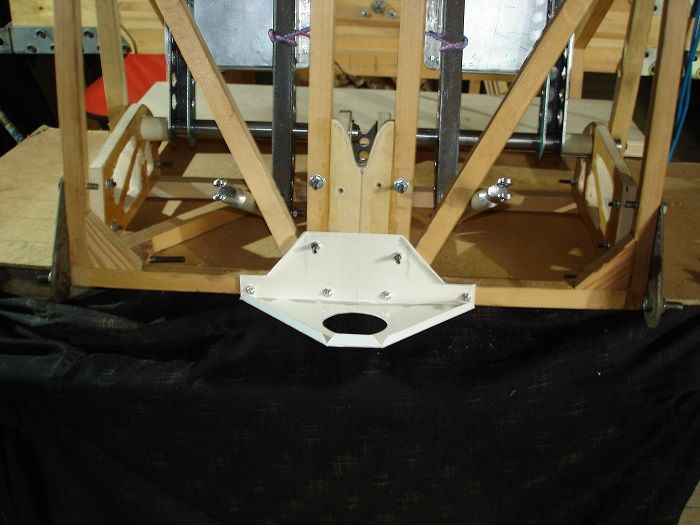

Занимаюсь передней стойкой. Есть вопрос: жизнеспособен ли нижний кронштейн такой конструкции (на фото, белый), или его надо увеличить на всю ширину переднего шпангоута?
