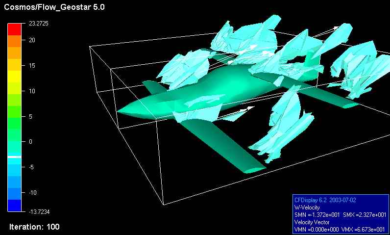

Самолет АСА-2.
На этом рисунке показана область вехревой пелены с правым спином.

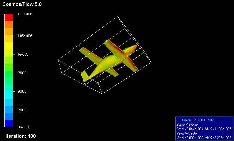

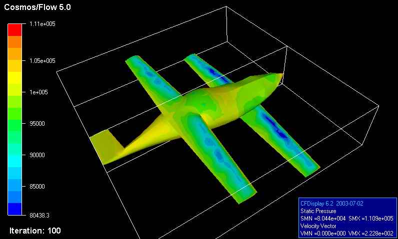

На этом рисунке показано распределение давления на верхней части
    30,5 КБ · Просмотры: 173
Если память не изменяет режим 24 градуса. Обтекание не стационарное.

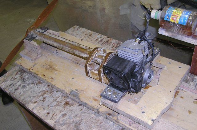

Малышь не летит по одной совершенно похабной причине, поломали вал на двигателе. Поэтому люди добрые! Примем в дар или за умеренную цену запчасти от бензопилы партнер 4562 или близкой (есть версия что отличаются только цилиндром), в виде коленчатого вала+маховик+шпонка. И наш исследовательский беспилотник полетит еще этим летом!
С большим все гораздо сложнее, руки еще не дошли даже сделать 3д модель двигателя, разработать мотораму, сечас во всю заморачиваемся крыльями, делаем болваны под матрицы. Вот корки БД сделали, но это все в другой ветке.
Ура товарищи! Двигатель для Маыша восстановлен, и показал прекрасную работоспособность!! Выдал на стеенде 5000 оборотов, с удельным расходом в 840 гр в час на максимуме и ,  и 320 гр на крейсере (около 3500 об/мин), моторама показала свою работоспособность и поэтому данная силовая установка будет установлена на летающий модель!

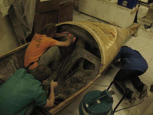

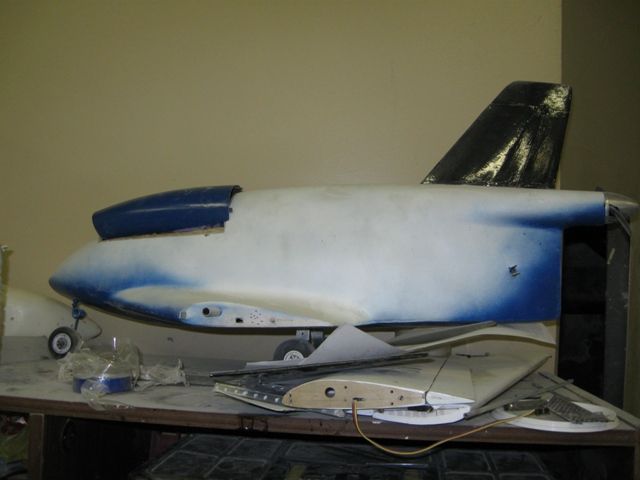

Конечно не забывает про Большого. Добрались до сборки, в отличие от квики, у нас будет фланцевой соединение
    40,1 КБ · Просмотры: 209

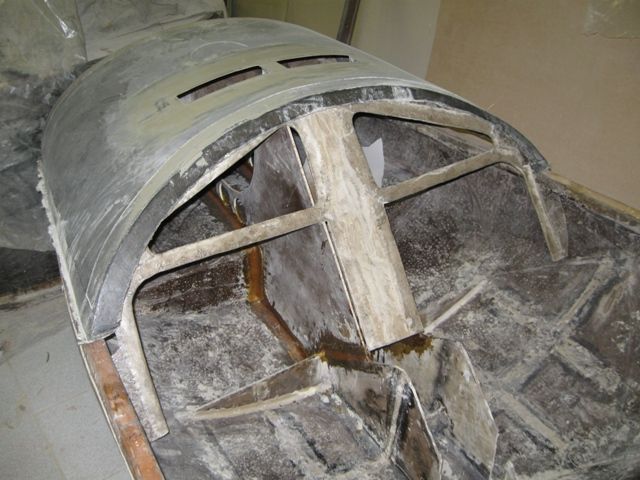

Воодушевленные продвижением работ, дополняем внутренний набор и примерили передний отсек, перед кабиной
    57,8 КБ · Просмотры: 179

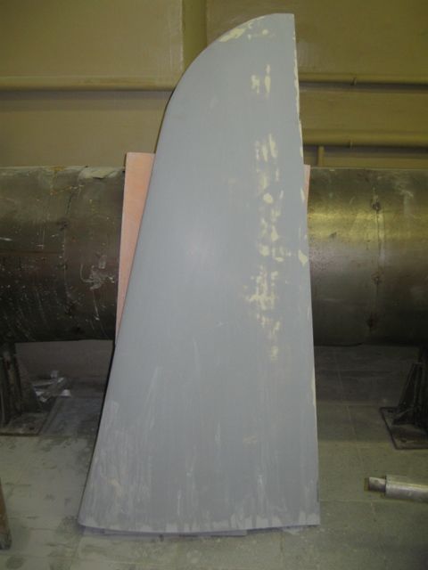

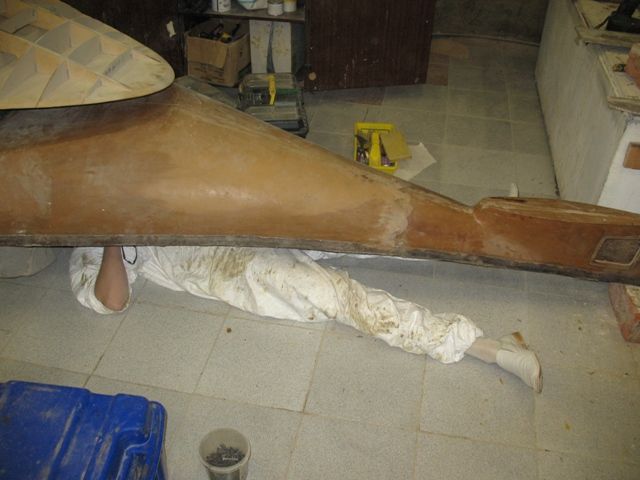

Естественно, теперь нужен киль. С учетом разнообразия инженерных заказов на компьютерное моделирование, разработан киль, по размерам значительно превосходящий, то что нужно нам, высотой около 1,8 метра. Профиль естественно - симметричный. Изделия из матриц с этого киля пойдут на различные самолеты, например БД5, в качестве оперения. Так что если нужны кили и стабилизаторы, заказывайте! Скоро на нашем сайте появятся его геометрические характеристики и компоновочные чертежи.
    23,2 КБ · Просмотры: 202

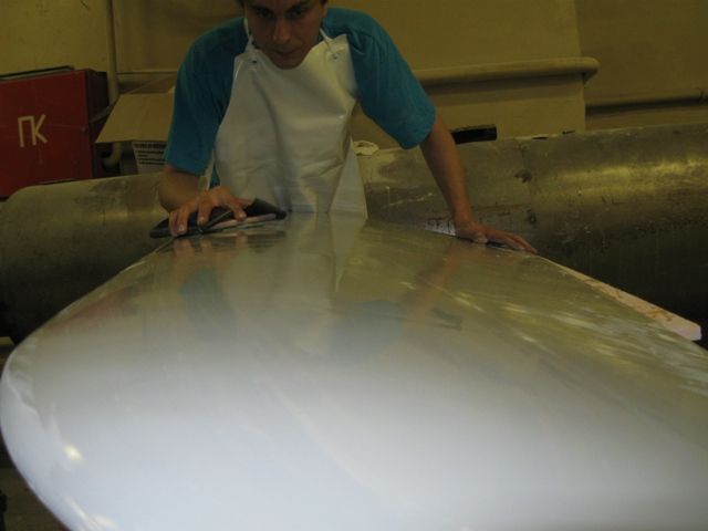

Качество поверхности киля - под покраску
    23,9 КБ · Просмотры: 207

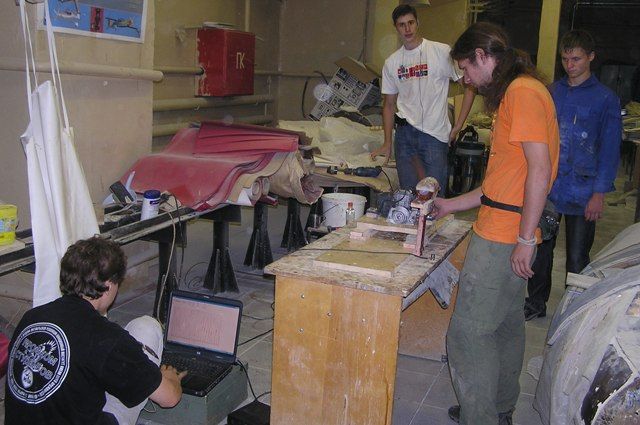

Кстати, двигател гоняли не росто так. На стабильных режимах, минимум, средний газ, максимум. По 3 минуты. И еще 14 минут с перегазовкой на отказ, а то очень любят с него гаечки отвинчиваться. Кстати ускорение на максимуме, 32 м/с2 (вибрация), резонансная частота 500 гц. Много это или мало, не знаю, но гармоники очень быстро тають на большей частоте, в общем проблема с резонансами почти решена, посмотрим как будет себя вести СУ в составе модели.

при работе двс на утке не понятно но на левом винглете была сильная вибраця но стоило взять за киль всё пропадало а мотор  зверь. но машинка оказалась паркетник пробег нужен только с асфальта , чтобы было хорошее обтекание поверхностей :craZy
Да, все гаечки, абсолютно все на стопорении. В кузнеце как всегда не оказалось гвоздей, поэтому с контрением М3/М4 гаек намучались 🙂 Хотя в природе М4 самоконтры есть.
Ноутбук подключен виброметру, датчик которого закреплен на столе. Посколько собственная частота вибрации у стола, порядка 40 герц, то на показания он почти не влияет, зато амплитуда на порядок меньше и можно в месиве линий графика найти четко повторяющиеся пики, активности поршневой группы, и вычислить обороты. Частотомера и тахометра у нас тоже нету 🙁
можно в винглет, трубочку с жидкостью установить, утащит собственные частоты от резонанса, может.... там много не надо
