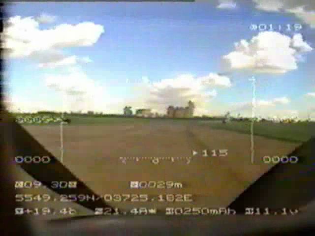

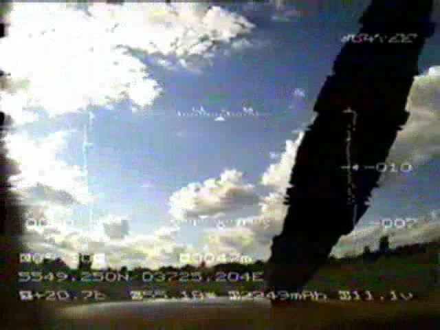

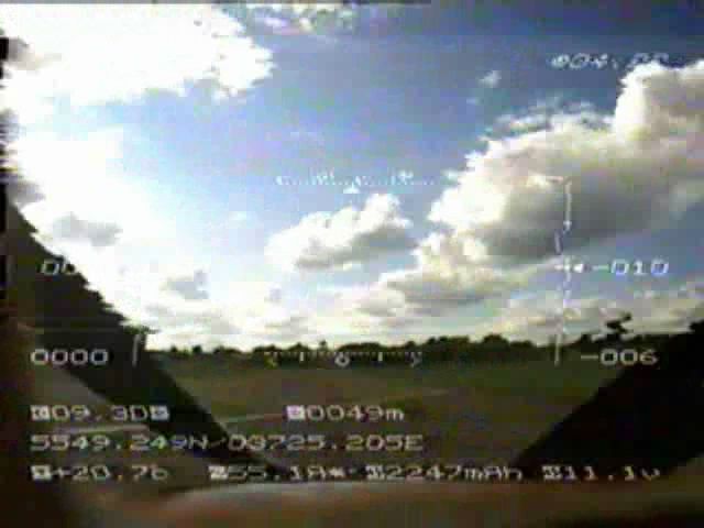

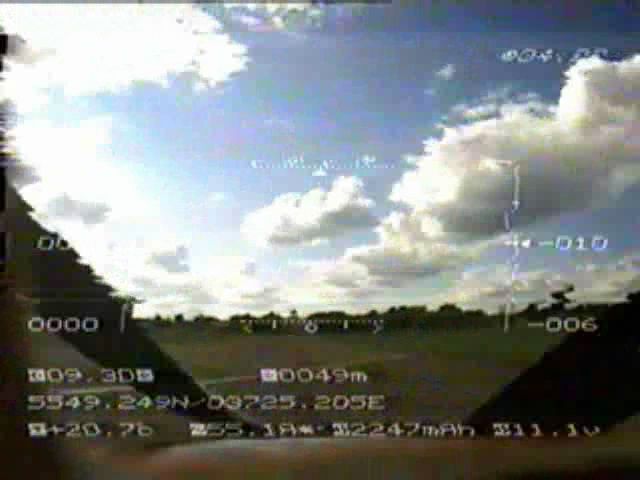

Какую систему регистрации полетной информации вы используете? Какие датчики? Расскажите пожалуйста, а то у меня диплом на эту тему.

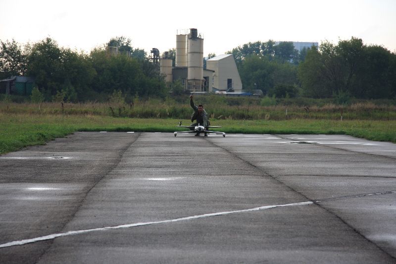

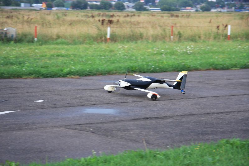

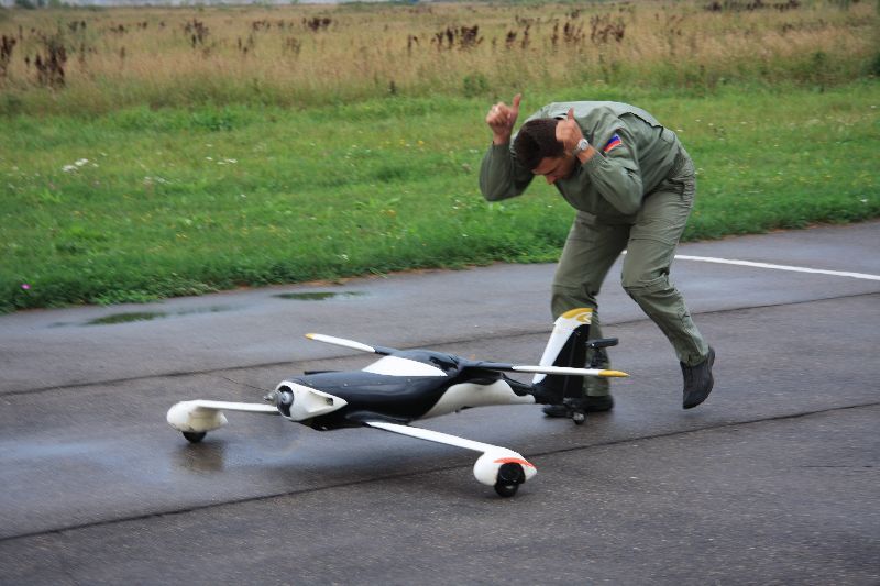

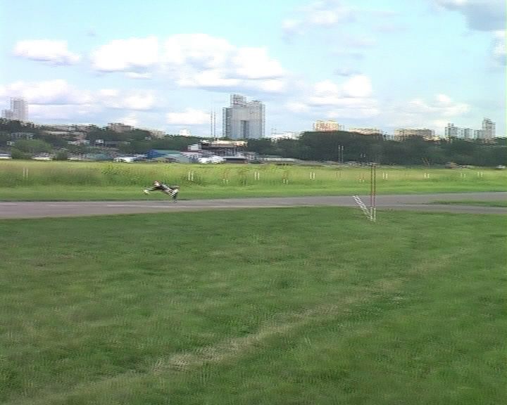

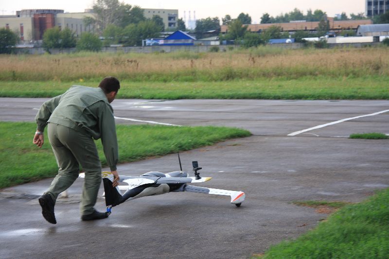

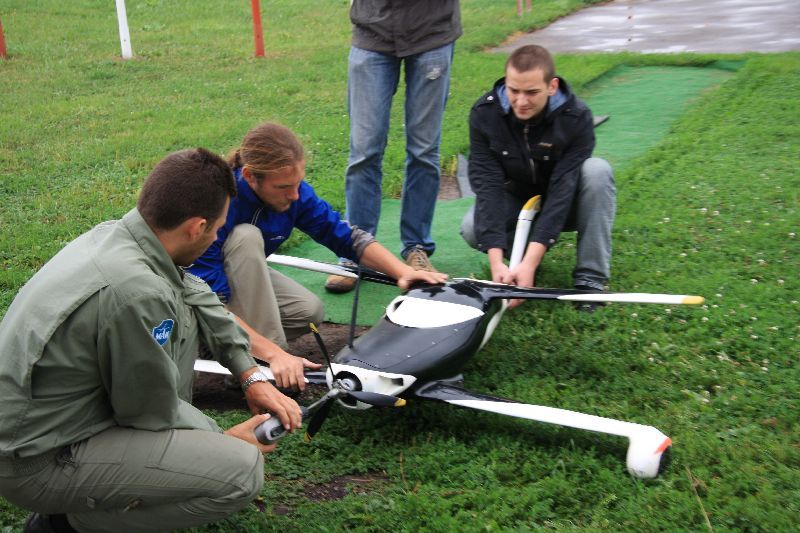

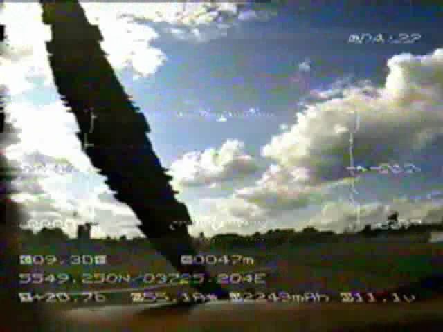

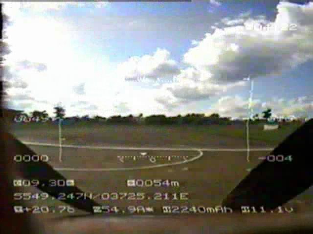

Моделька самолета на полевых испытаниях. Месяц назад приподняли ее в воздух, немного приложили. В скором времени, как будут результаты, выложим и материал и фото и видео. Пока радует, что по динамике, при расчете длины потребного разбега ошиблись всего на 2 метра. Моделька пробежала 54 метра и оторвалась - значит летает.
немного фото после минувшего лета
    92,2 КБ · Просмотры: 149
    25,9 КБ · Просмотры: 148
    29,1 КБ · Просмотры: 141
    25,6 КБ · Просмотры: 145
    25,6 КБ · Просмотры: 147
    27,6 КБ · Просмотры: 130
    24,7 КБ · Просмотры: 144

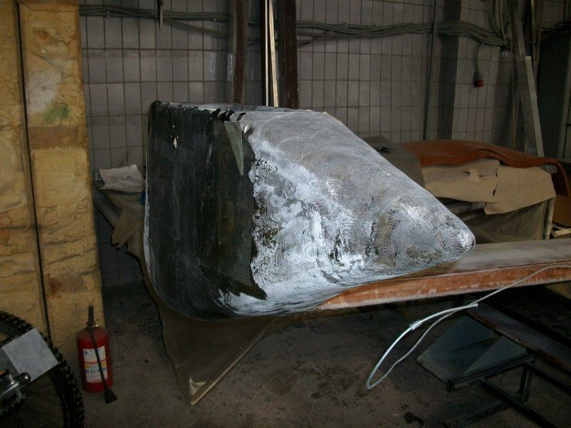

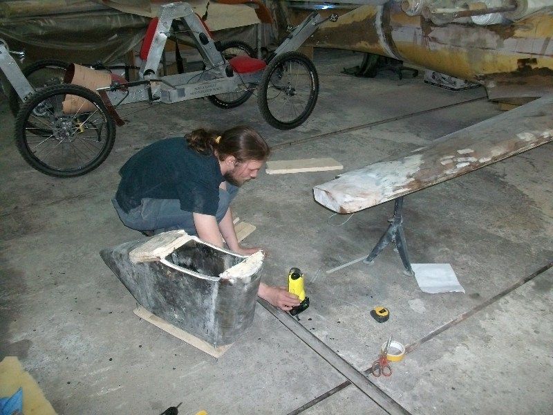

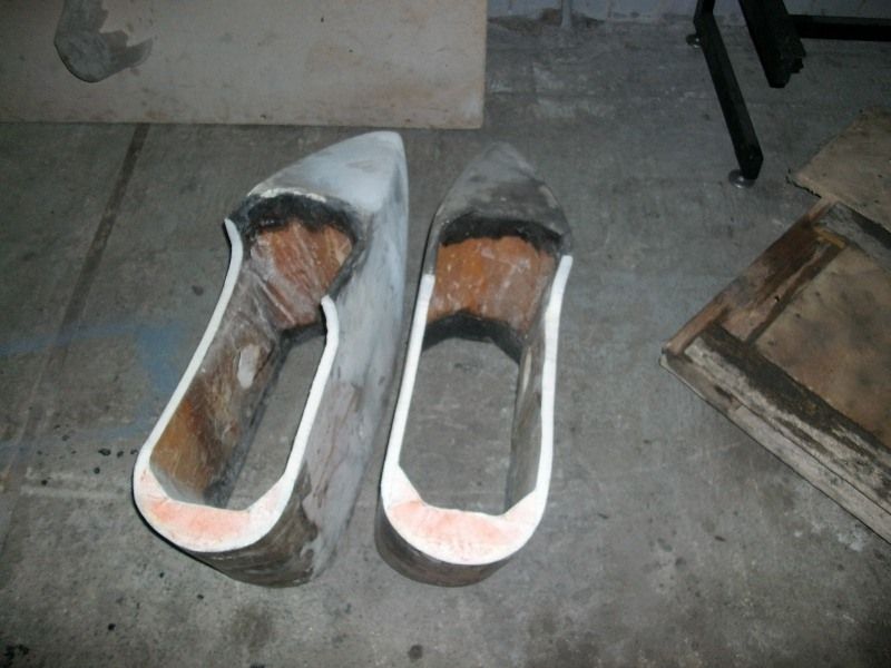

Итак. Прошла Пасхальная неделя. Всю неделю занимались "яйцами", так мы называем силовые обтекатели шасси Квики. Для начала ампутация старых...
    60,7 КБ · Просмотры: 137
Затем примерка и приклейка новых. применяли даже "высокоточное оборудование"

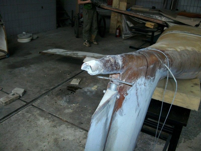

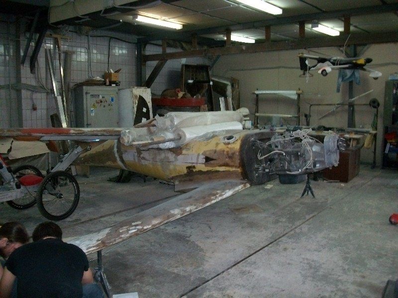

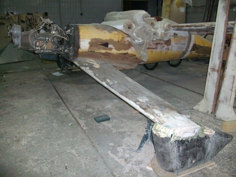

После того как "яйца" прилипли, самолет перевернули и уже приклеиваем по полной. По ходу необходимо было разобраться с хвостовой опорой.
    86,3 КБ · Просмотры: 153
    84,2 КБ · Просмотры: 147
