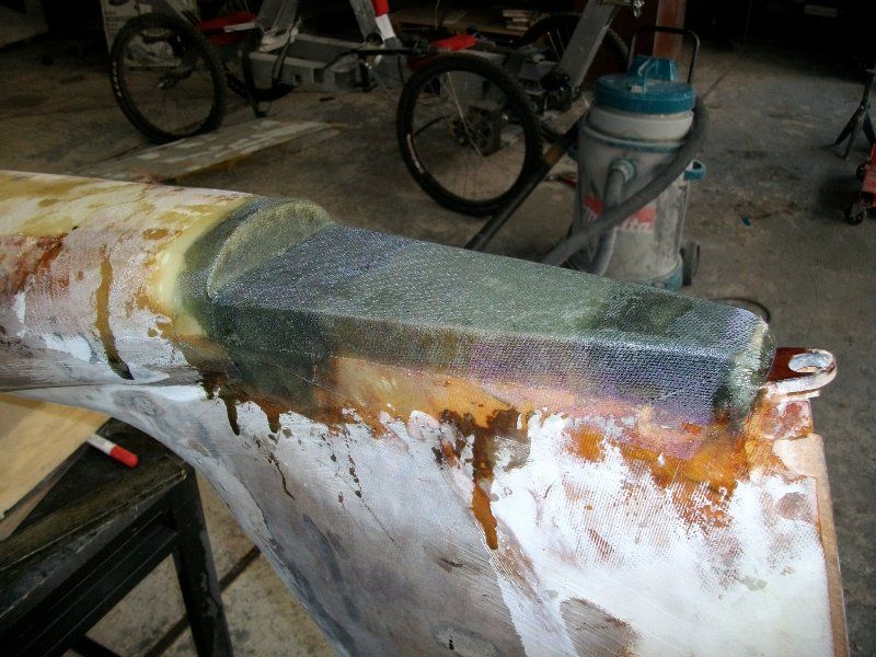

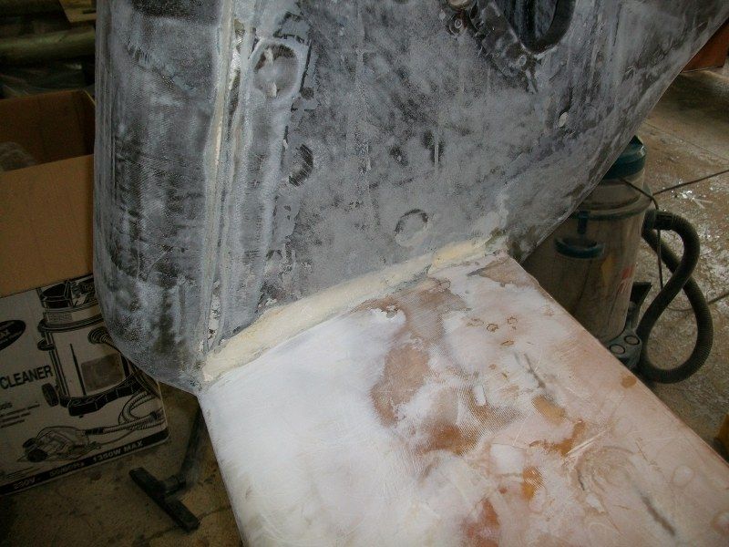

Самолет АСА-2.
Процесс приклейки обтекателей  был длительный. зазоры заполнялись ППУ с плотностью 100, а потом вокруг него формировалась трехслойка на Т-53 тряпке.

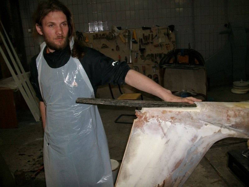

Хвостовую опору срезали и подготовили к заделке новую рессору.

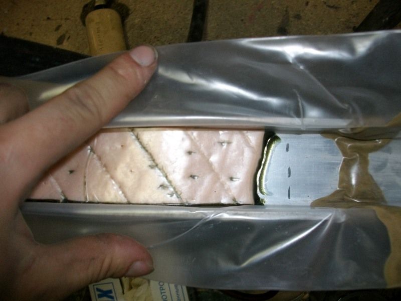

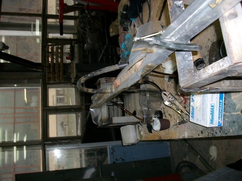

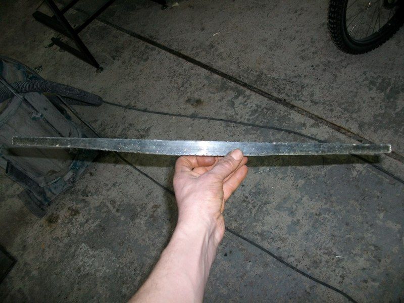

Продолжаю. Хвостовую рессору решили делать методом инфузии. В качестве основы триакс, смола Этал 1471. Забегу вперед, скажу что получилось только с третьей попытки. Постоянно оставался клочек непропитанной тряпки, зато там где пропитывалось, любо-дорого смотреть - монолит 🙂

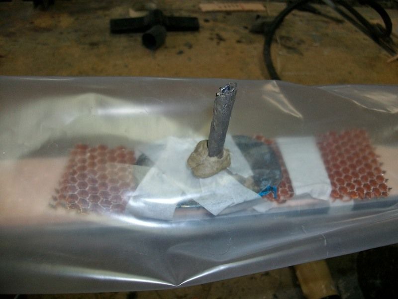

Три соска для смолы оказалось оптимально. Распространение смолы контролировали визуально, через верхний дренажный слой - насеченный и продырявленный пенопласть. Как уже заметили, в качестве матрицы - алюминиевый профиль. Пленку сажали на обычный герлен.

Смолу сосет бодро, пропитка рессоры - около 300 грамм смолы - примерно за 40 минут. Одна особенность: смолу мешаем дрелью, много пузырей, при попадании в изделие, смола просто кипит.

Кстати еще раз об инфузии. Мы традиционно пользуемся смолой компании Эпитал, и в очередной раз Эпитал отличился. Один из неудачных экспериментов был таковым, поскольку взяли смолу 1440И, якобы специально рассчитанную на инфузию. В общем Этал 370/3+Этал 45м, получается жиже и пропитывает легче чем эта специальная смола, и еще смоляная часть оч жидкая, а отвердитель как варенье, густое и засахаренное, в общем во всех смыслах не рекомендую. Этал 1471, напротив, если не брать в расчет желтеющие руки (лечится применением виниловых перчаток). И еще одна маленькая хитрость. поскольку примененная смола в течении часа с уверенностью густеет и дальнейшая пропитка затрудняется, суммарный расчетный объем смолы поделили на 3 части, и просто подливали свежую, когда в стаканах падал уровень до "0".
