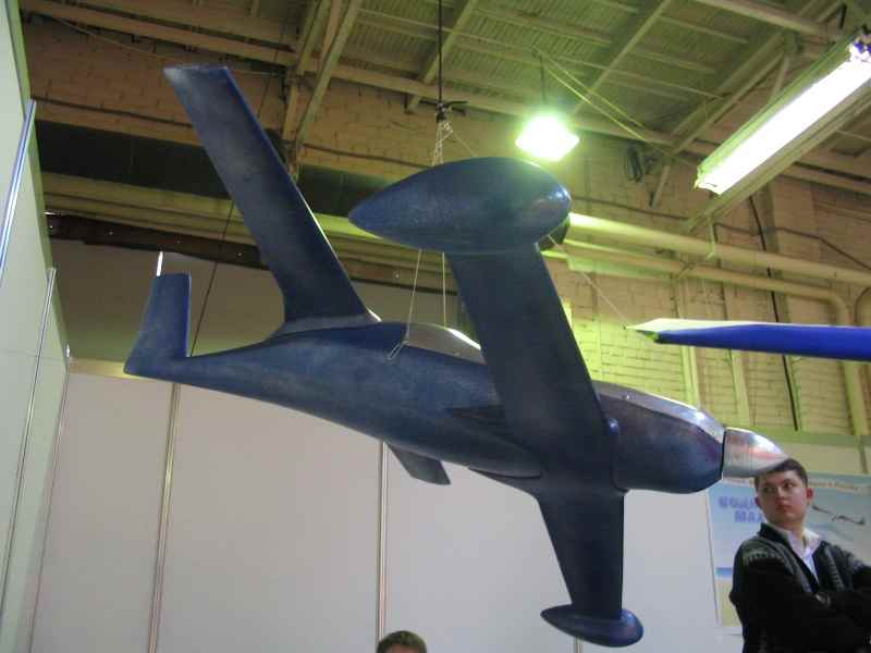

Наш самолетик стоял на стенде МАИ, народ подходил, но поскольку мы как участники от Маи не получили пропусков, а за свой счет все дни торчать было лень, да и поглазеть по сторонам хотелось

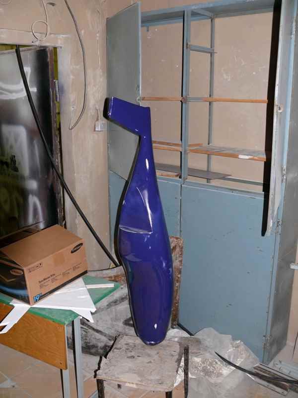

После окраски самолета на макс автомобильными эмалями и покрытием его акриловым 2к лаком, качество поверхности вдохновило на изготовление новых матриц, вмесо тех, что были сильно повреждены, в результате бесчисленных экспериментов по укладке. Старый болван шлифанули и тоже покрыли лаком

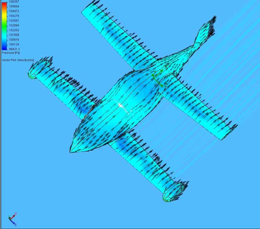

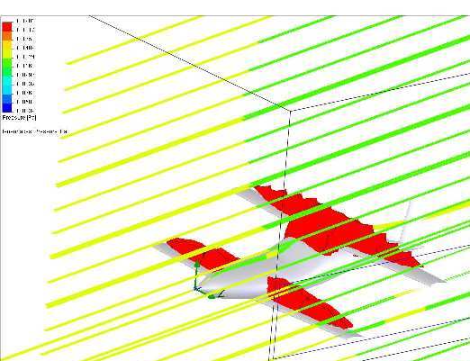

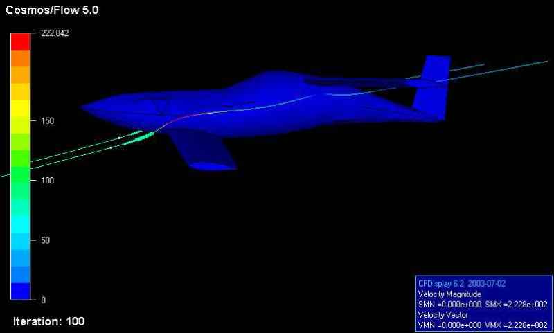

Продувки в COSMOS+, метод конечных элементов как средство получения "велелых" картинок
    48,7 КБ · Просмотры: 246
Что собираетесь делать с "продувкой" ?  Есть ли картинки обтекания на различных режимах "полета" (взлет, посадка, крейсер, срыв) ?
Поделитесь вашей методой оценки результатов виртуальной продувки, плиз... (сам скоро к этому подойду со своим проектом, только прога у меня будет другая)
Интересен ваш опыт...

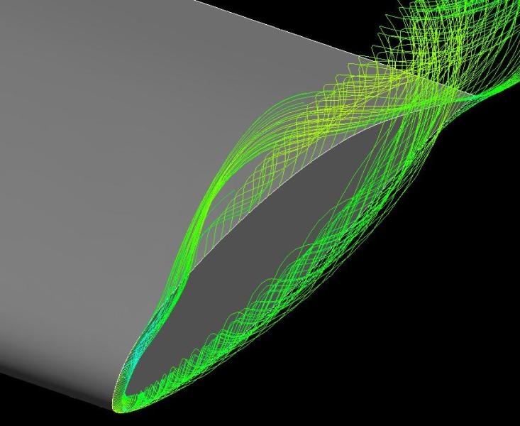

Для начала, скажу свое мнение о методах конечных элементах в аэродинамике. Во-первых это только проверочные или начально исследовательские, для выяснения проблемных мест. В остальном, нашли проблему, берем РДК 43.... и точнее не получишь. ДЛя своего самоля я разрабатывал свою методику, на основе прандля-жуковского, и нескольких допущениях полученных, как результат анализа первичных продувок (к слову, уже при начале продувок, необходимо знать ответ, то есть посчитать любой доступной и понятной методикой, что бы понять что абсолютные значения интегрирования сил по фасеткам поверхности тела обтекания на главные оси в связанной системе координат - бред :STUPID) А картинки и правда веселые :craZy Наример
    48,2 КБ · Просмотры: 246
Явно необходимо формировать законцовки, но это вопрос спорный, что лучше куча вихней раной интенсивности и спина или один большой интенсивности? Вопрос спорный, но можно довериться классикам, что лучше один. Больше интересет распределение давления.
    30,3 КБ · Просмотры: 249
Еще больше нас интересовала вихревая пелена на критических режимах, это тоже можно увидеть, а потом уже и посчитать (в реальности на все воля божья и где оно окажется на самом деле????)
